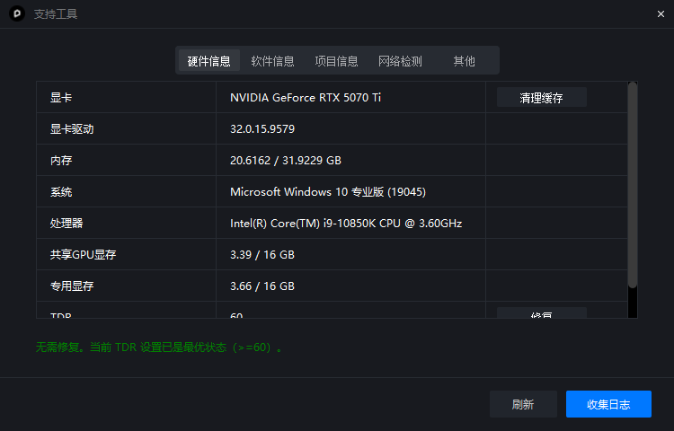

  • 问题现象:D5运行一会就会闪退,无论模型大小,空模型也会经常闪退,大概开模型后15-30分钟。
  • 最近做过什么可能相关的硬件或软件变更:开始以为硬件问题 ,更换了显卡,更换了内存条,无改善,该闪退还是闪退
以上是硬件信息截图,

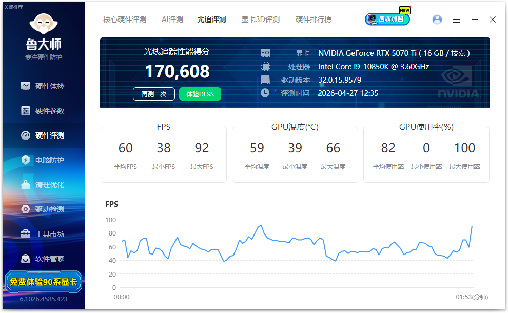

您好,请问您当前设备有设置超频选项吗?如果有开启超频,建议先关闭。
您也可以先使用鲁大师等工具进行硬件检测和显卡光追测试,确认硬件状态是否正常。

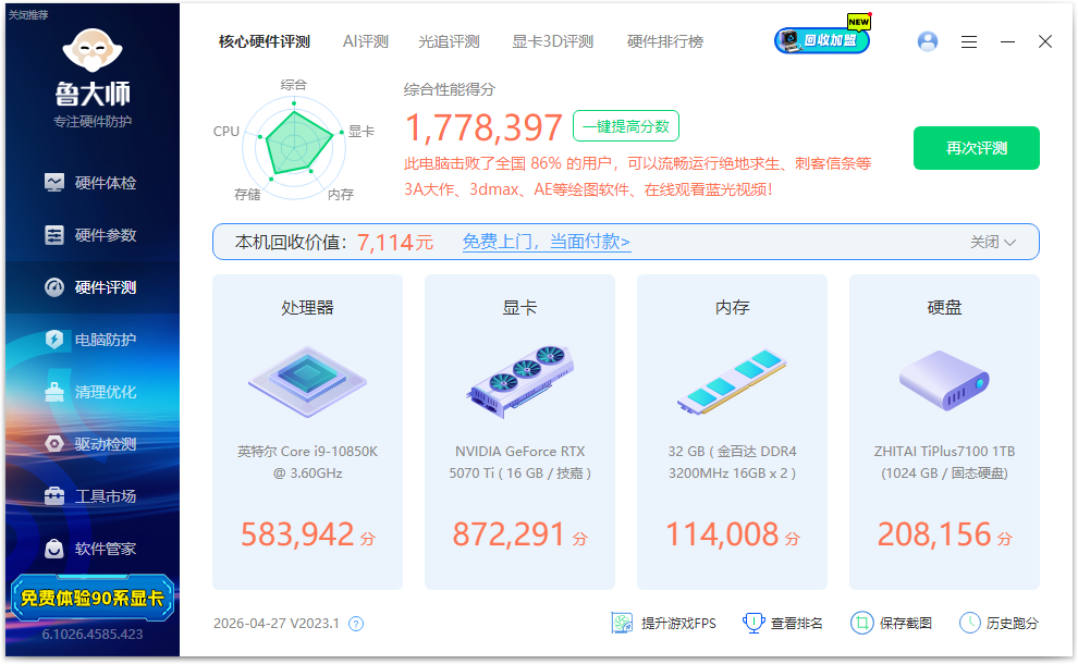

没有超频,用鲁大师检测 无问题,检测详情如下图
