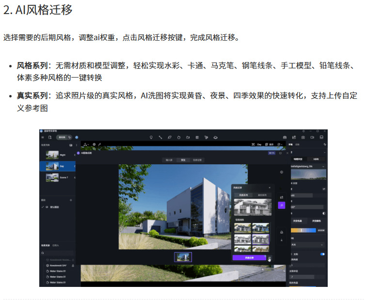

您好,AI风格迁移具体说明可参考以下截图,环境特效您具体是指哪部分功能方便截图看下具体情况吗?

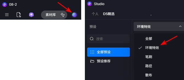

如图
D5 精选D5 Studio 中的独立板块,收录了由 D5 官方邀请的优秀设计师及设计团队创作的优质预设资源。
其中的环境特效参数包括 HDRI、LUT 以及其他可调节的后期参数。当前该分类下的参数为固定预设,暂不支持根据场景效果自动调整。
如果您有风格匹配需求,可使用 AI 风格迁移 功能,根据参考图生成相应的环境参数配置。

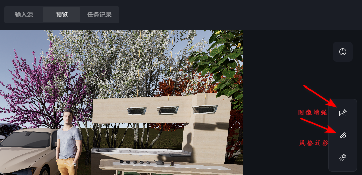

AI 风格迁移好像有两个地方可以点选,如图,上面的是调整已经输出的成品渲染图,并且会有模型改动,比如人的黑发变成金发,下面的调整正在制作中的图,并且不会改变模型本身?
是的 一个是ai图像生成的风格迁移,改变的是已生成的图片,并不会对场景本身造成影响。下面的风格迁移是提取参考图的参数改变预览场景中的后期效果,可以将此效果存储在场景列表中进行渲染,不会改变模型本身。
