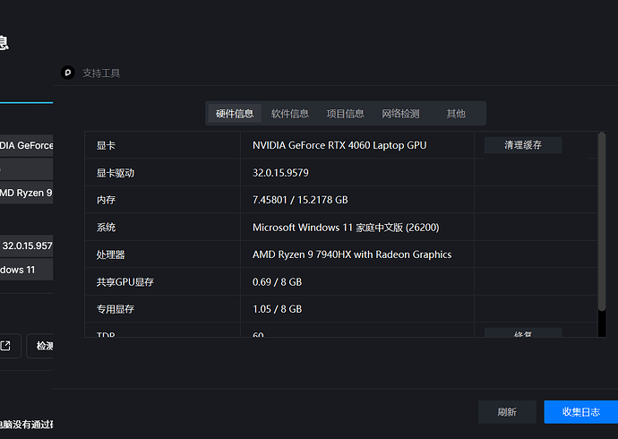

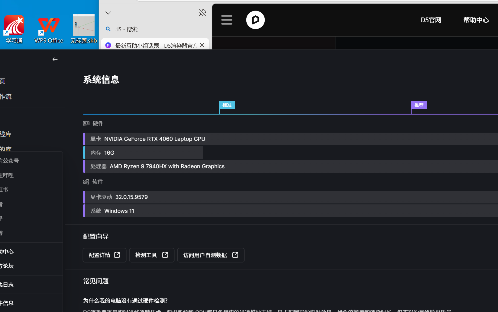

  • 电脑是华硕天选5pro锐龙版 r9-7940HX/RTX4060 16G内存/1T高速固态硬盘,目前是可以下载d5启动,粉红色的那个安装出现了安装问题,
  • 之前的d5在下载成功后都不可以打开,就是能够进入D5启动界面,但是新建和打开都不可以用,之前是出现su2021的版本太低的报错,下了su2024任然不可以打开,依旧报错,出现程序性错误,我看了论坛和小红书将windows更新了,将英伟达变成了studios模式,d5给的方案也尝试过,但没有用
  • 下了英伟达的stuios模式
  • windows更新
  • su2024的下载及卸载/su2021的卸载
    *su2022下载
  • 环境版本说明
  • D5渲染器版本
  • 官网版本
  • 显卡及显卡驱动版本
  • NVIDIA GeForce RTX 4060 Laptop GPU
  • 建模软件及D5转换器版本(如有必要)
  • 目前是su2022版

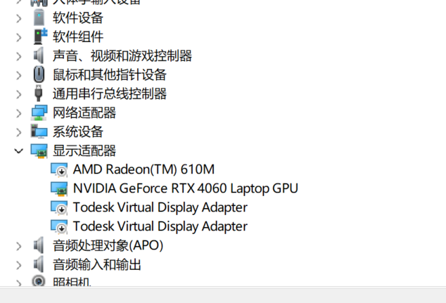

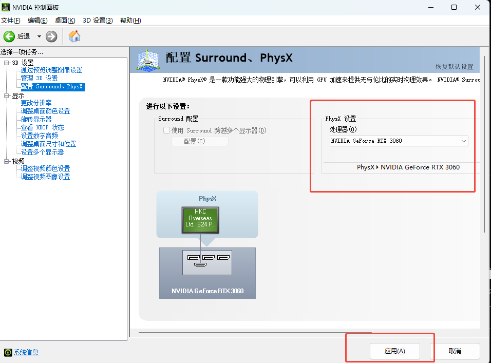

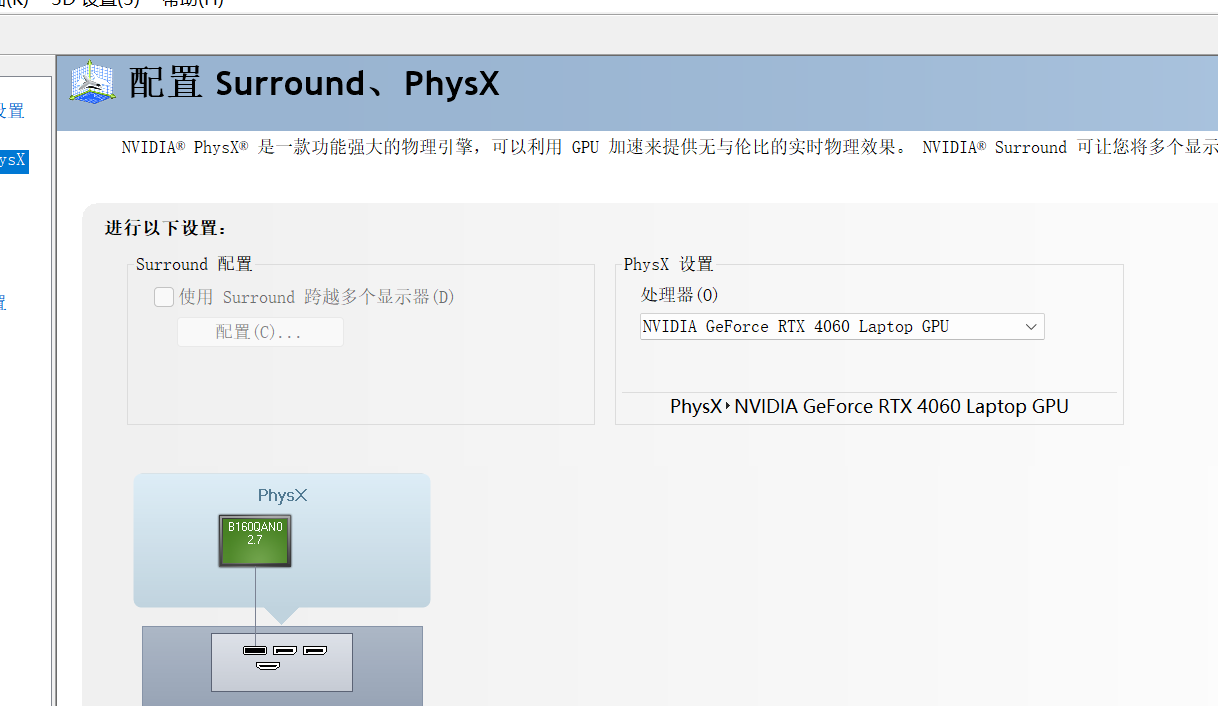

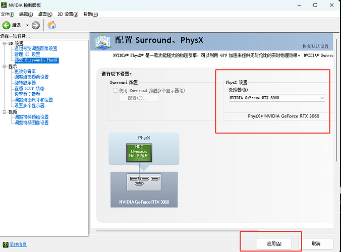

笔记本是不是核显在运行,可以看看NV控制面板设置独显运行,还有电脑自带的管家啥的,设置设置独显模式啥的,如果还不行,不如直接把核显禁用,电脑只用独显 :sneezing_face:

您好,请问是在启动器内下载提示下载失败还是下载安装完成后卡在欢迎页无法启动?
硬件信息如上
现在是 在启动器内下载提示下载失败还是下载安装完成后卡在欢迎页无法启动?还是其他情况?

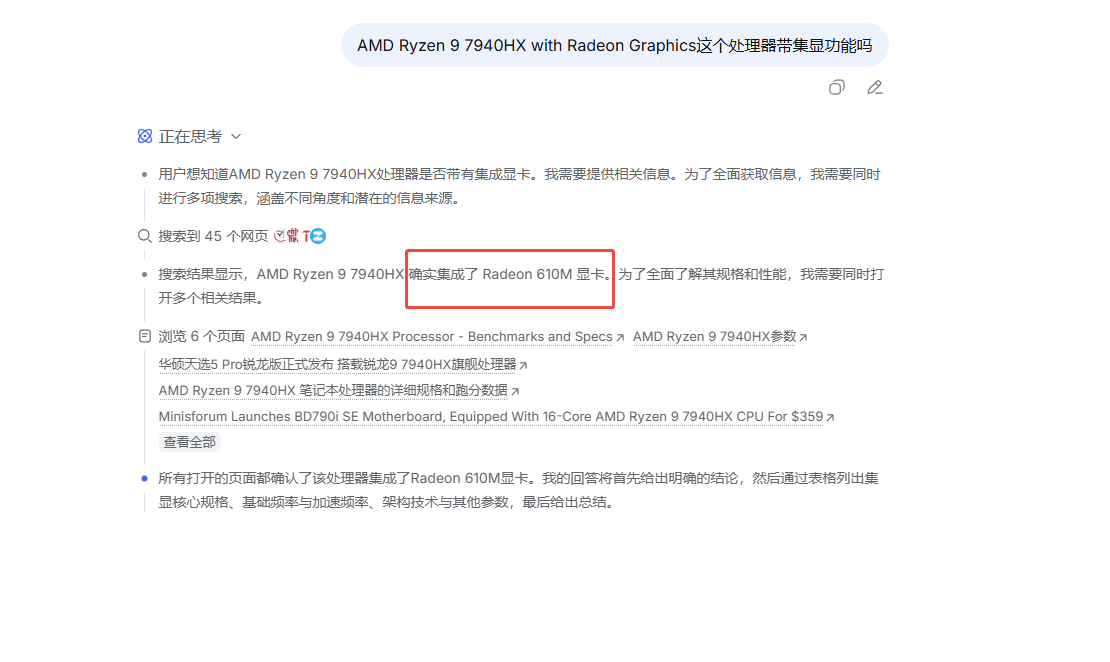

可以问下AI啊,你截图里是有集显的,没有设置我上面那些说的话,直接把集显禁用呗,有独显可以直接使用独显。
