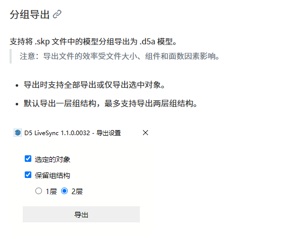

可以选中模型使用插件分组导出功能,将模型导出为带组结构的D5A模型后导入D5,组内物体可单独选中进行移动或其他编辑操作:
原来这样子,十分感谢 :handshake: :handshake:
