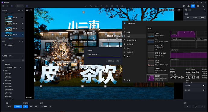

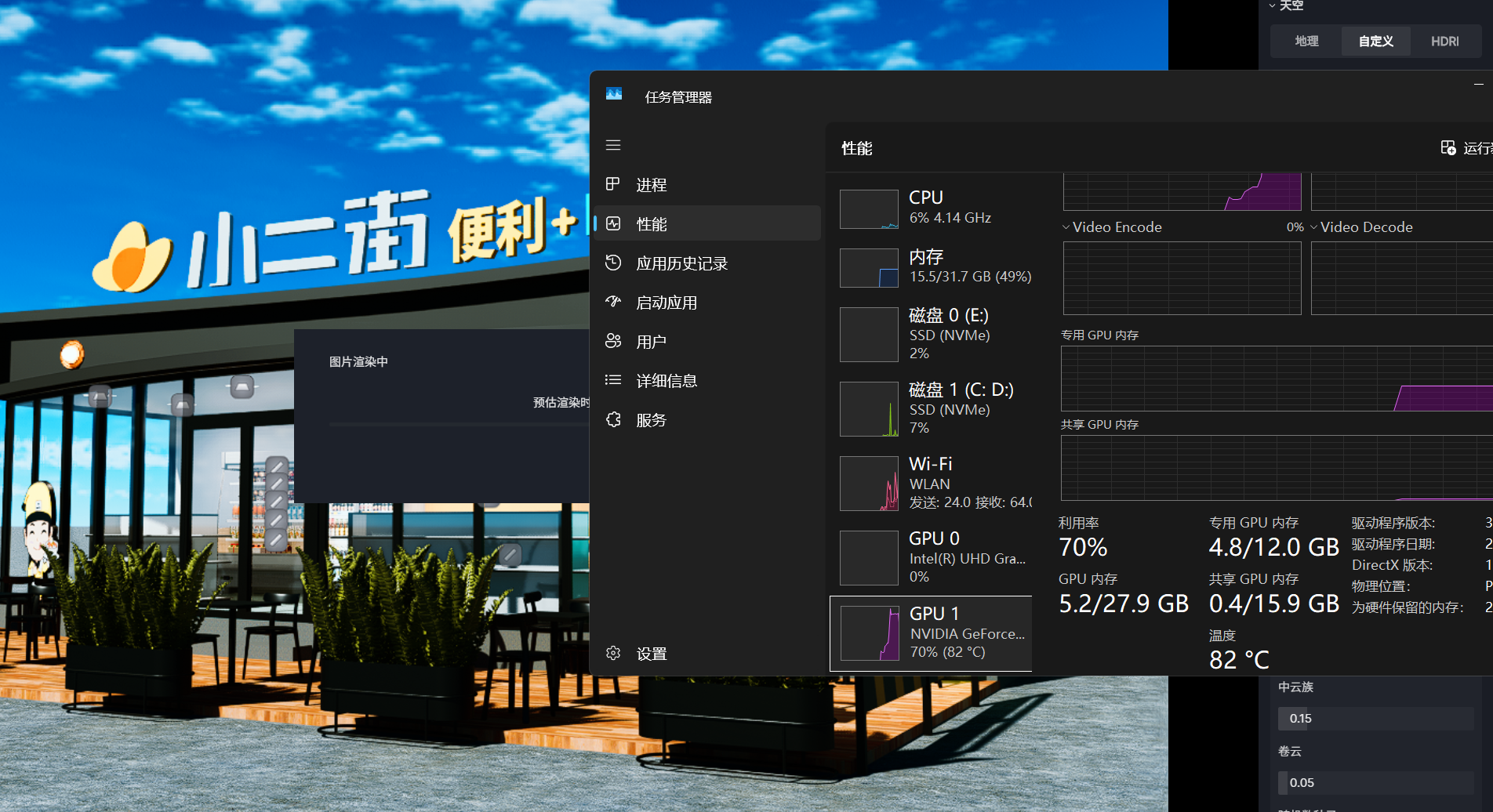

求助升级3.01后渲染老是显示出错
工程文件在我同事电脑渲染又没有问题…,着时什么情况啊?
测试了,其他工程没有问题…真搞不明白

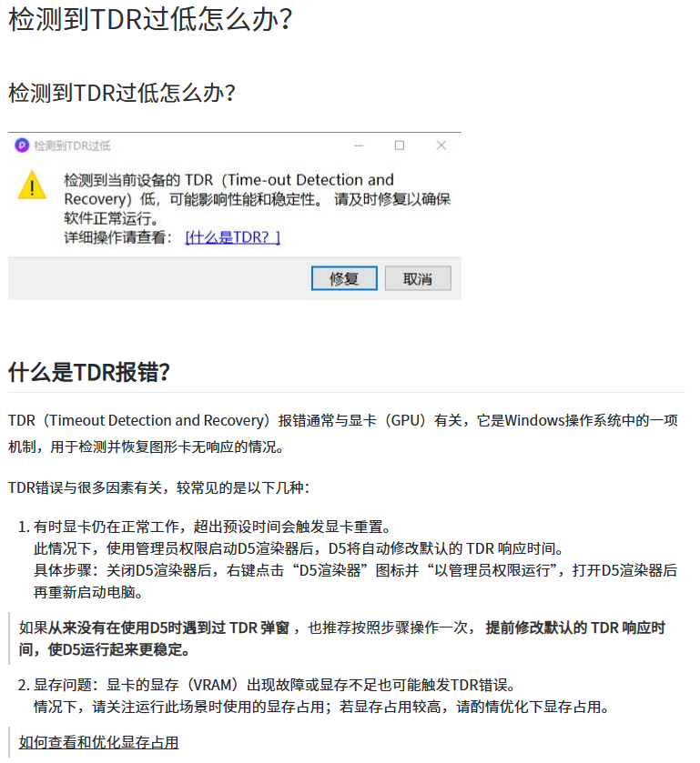

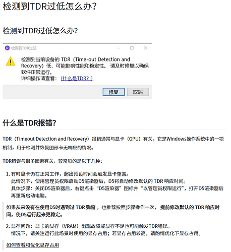

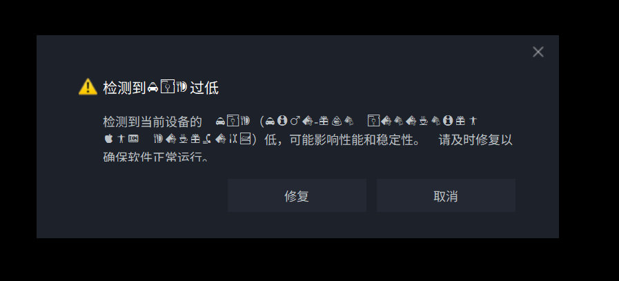

您好,TDR报错通常与显卡有关,它是Windows操作系统中的一项机制,用于检测并恢复图形卡无响应的情况。TDR弹窗变为其他符号可能是由于您设备系统字体缺失或损坏导致的,您可尝试使用以下方式来处理:
我觉得是我工程有问题,其它的都能渲染,最多时4-5张后出现这个报错躺床,但现在是这个工程一渲染就报错,而且这个工程里也没有多少东西,但这个我再c4d转过来是那边的材质都是oc的,会不会时这个原因?
都设置过了,不行,这个新工程就是一渲染就死,其它工程都没有问题,只有它时这样,这个工程在其它电脑上渲染又没有问题,真不知道时什么原因…

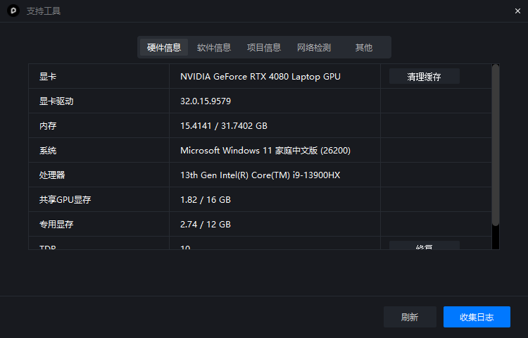

:pushpin: 为了更快帮助您排查问题,建议您提供以下系统信息截图,方便我们了解具体情况:

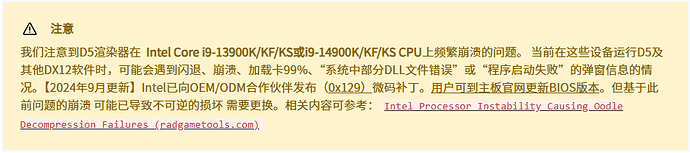

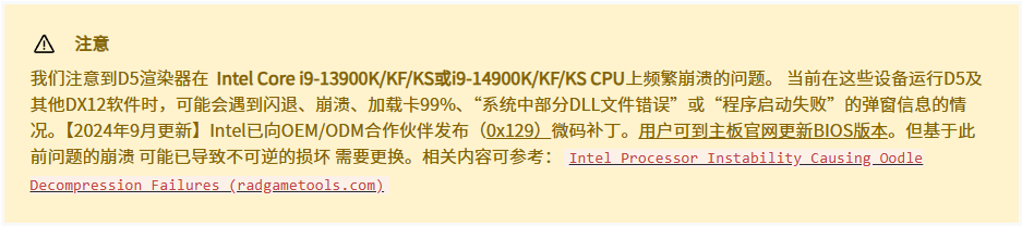

您看下主板bios版本需不需要更新,如果版本低于24年9月,建议您先更新,避免因版本过低导致闪退或硬件损坏。
更新教程:
各品牌主板bios下载链接及教程.zip (3.0 MB)
我的手提电脑来哦,要更新的吗?
已查bios是官网最新版了,无法更新
目前是什么版本呢?
