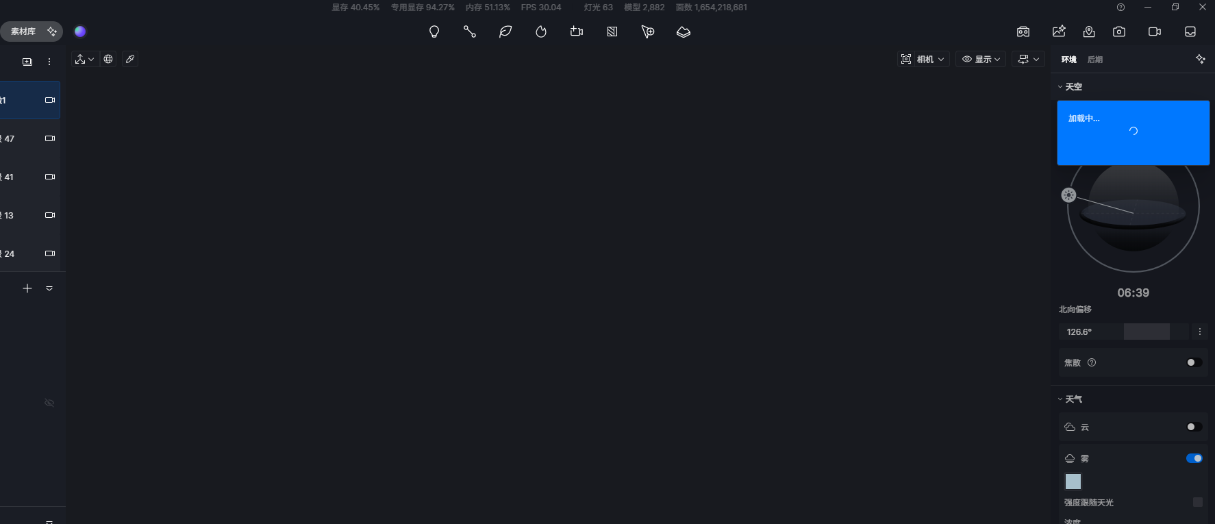

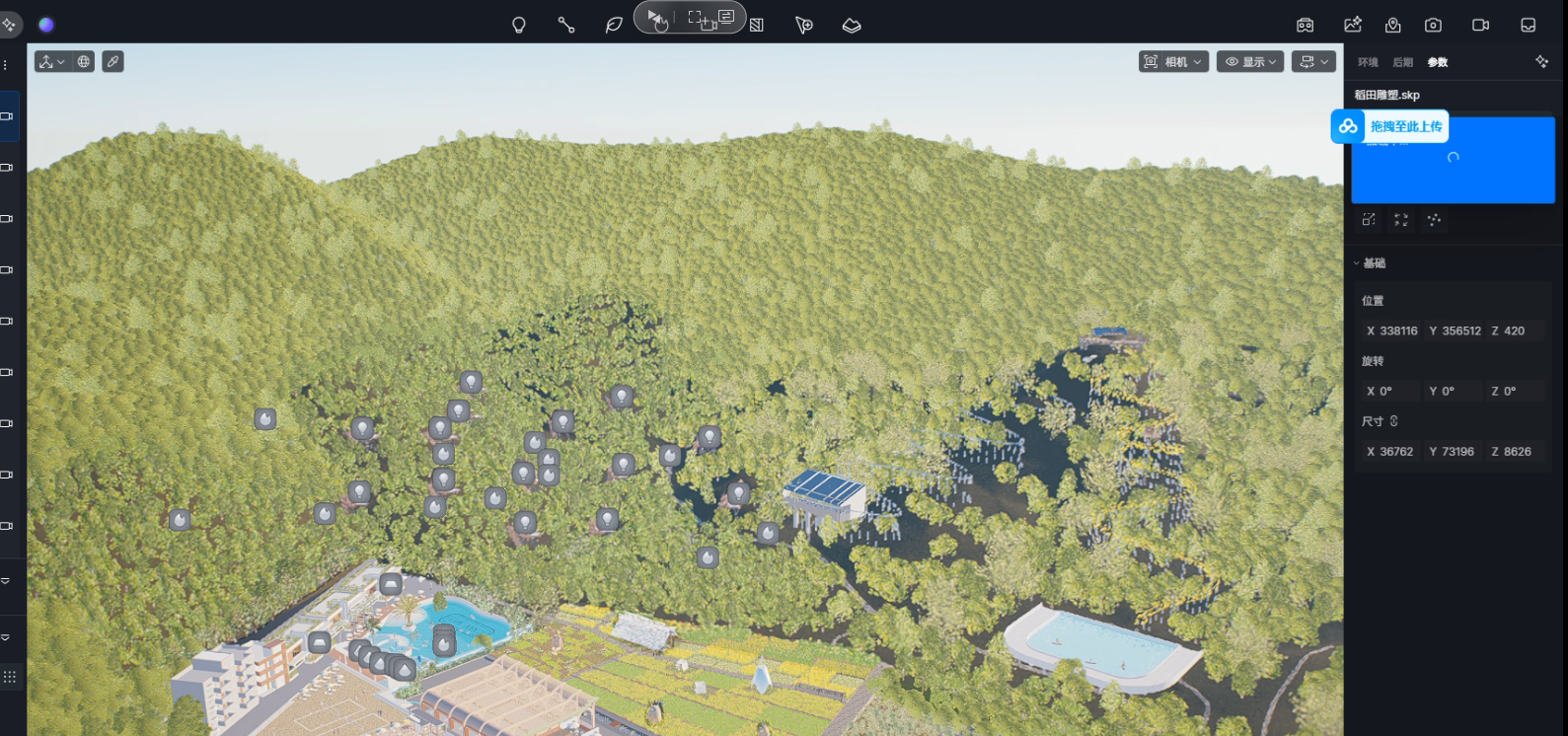

D5点击其中某些散布加载很久,最终闪退。点击其他的散布就没有问题
  • 问题现象:描述你遇到的问题或 Bug 的症状
  • 环境版本说明
  • D5渲染器版本
    3.0.1
  • 显卡及显卡驱动版本
    4090+i9-13900kf
  • 建模软件及D5转换器版本(如有必要)
    SU2022
参考::apple:说明:如何更高效的提问以便获得帮助
我还去下单了渲染农场的电脑测试,也是卡在加载那里闪退
您好,出现此情况可能是由于散布面积过大&显存占用过高导致加载时出现闪退问题, 您可尝试删除或重命名D5在线素材缓存,打开文件时不加载素材来降低占用后再对散布进行优化或删除:
  1. 2.11以后版本:打开D5启动器设置Workspace 工作空间路径。在该路径下找到 f2 文件夹(这是D5在线素材库的缓存)。
  2. 更改 f2 文件夹名称不读取(不会影响存档,仅不读取已下载的素材)。
  3. 重新打开D5文件
  • 成功打开后,点击“暂不更新” 避免再次下载素材导致高占用。
  • 清理场景中不必要的散布素材,降低显存/内存负担。
  • 重新保存文件,手动更新素材或将f2文件夹命名改回后重开文件重新读取。
