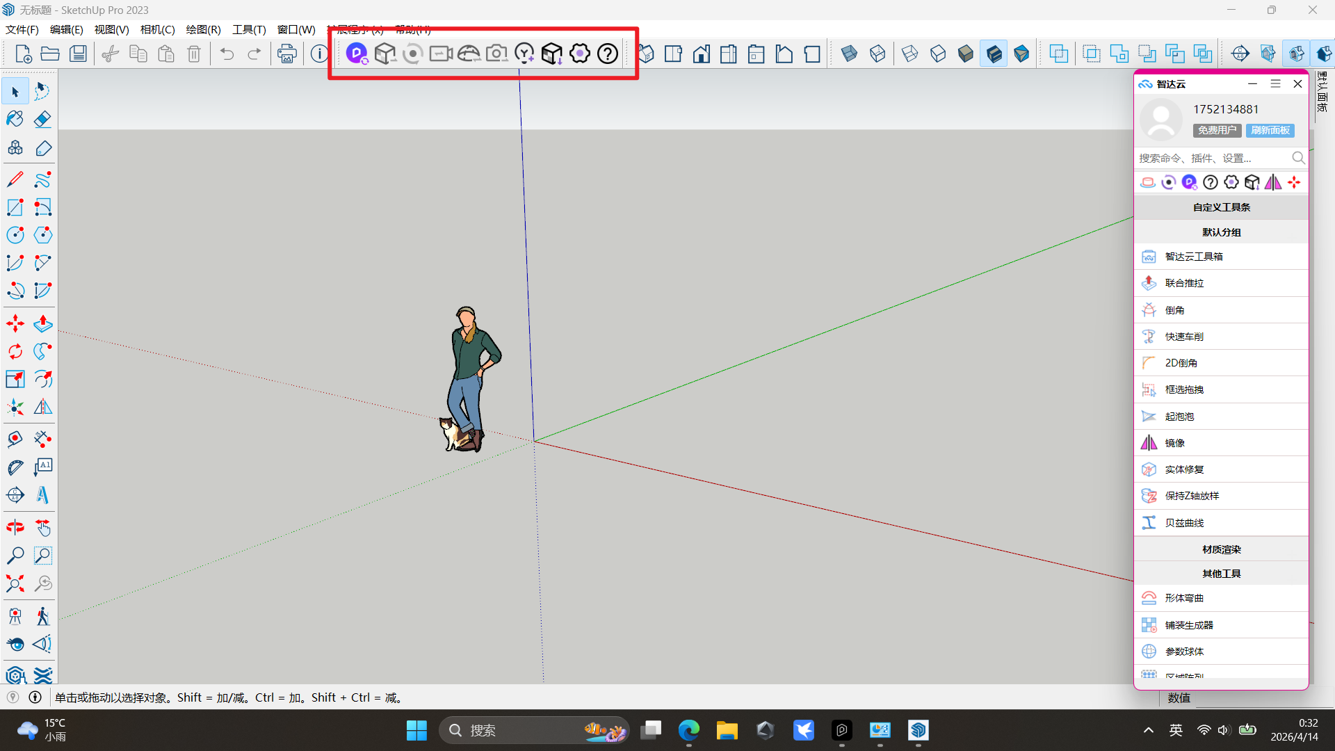

安装完成D5 lite,结果打开以后还是Sketch Up实时同步 1.7的工具栏
我安装了新版本1.3的D5 lite,但是进入SU以后的图标还是原本SU实时同步1.7的那个图标,重新删除重装也还这样,关机重启也这样

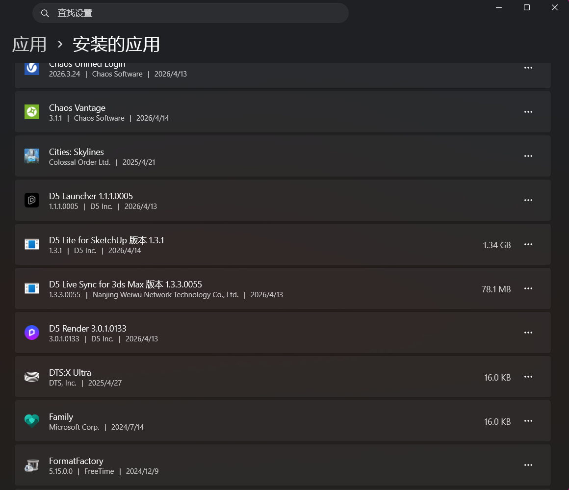

您好,该问题是由于此前插件卸载不完全,存在残留文件,导致当前插件无法正常使用。您之前版本的实时 / 非实时同步插件是否通过「智达云」安装呢?
  1. 智达云中已安装 D5 LiveSync 插件,请先在智达云内将其卸载
  2. 同时在开始菜单中检查是否存在两个插件,并卸载livesync
  3. 确认无卸载残留后,再检查 Lite 是否可以正常使用
感谢您的配合,如仍有问题欢迎继续反馈:

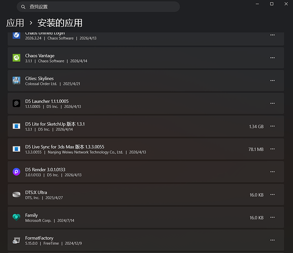

很干净了诶

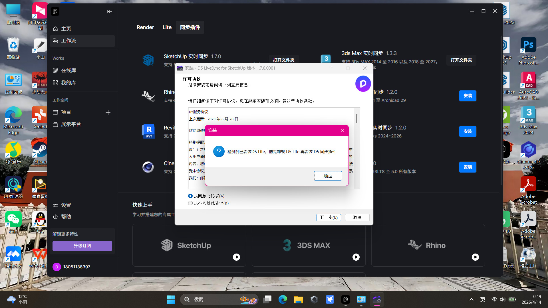

智达云卸载之后重新安装显示的还是1.7的实时同步插件吗?
