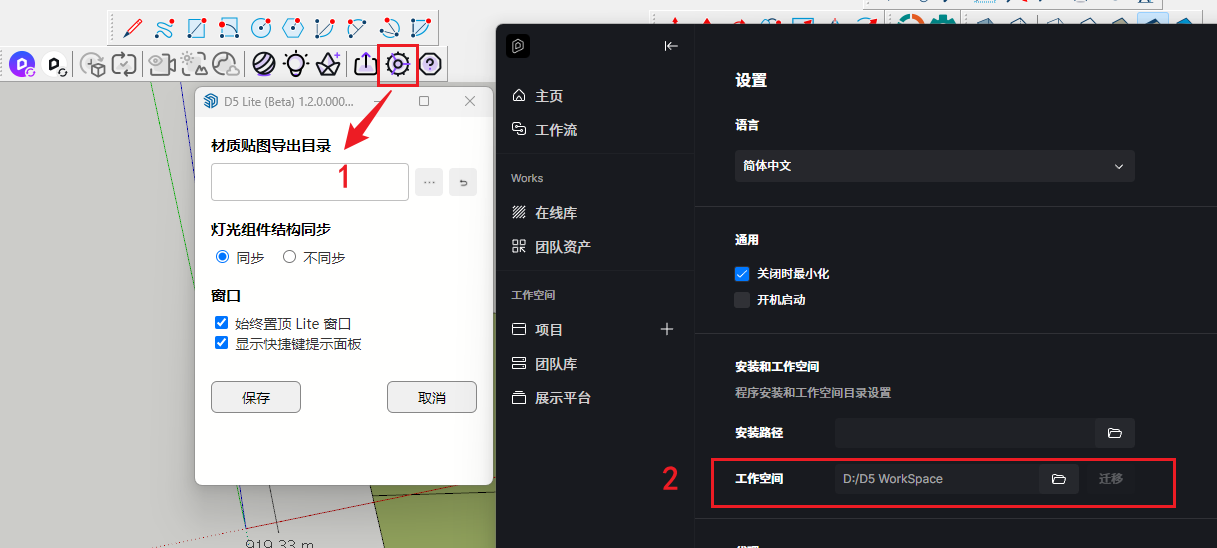

我这里出现过草图模型同步D5后所有的材质变白(应该是丢失)的情况。
是使用插件同步的模型吗?检查一下 启动器设置下workspace路径/su插件设置贴图导出目录 这两个路径下是否有编辑权限,没有编辑权限可能会限制贴图读取,导致显示白膜:
