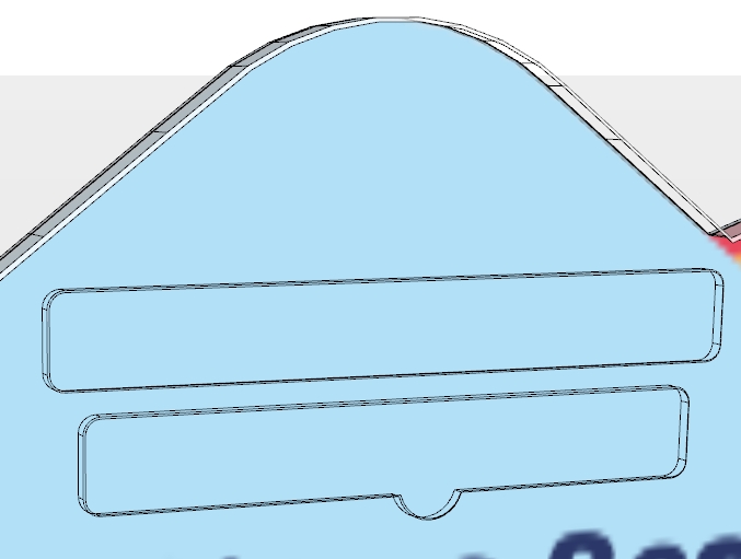

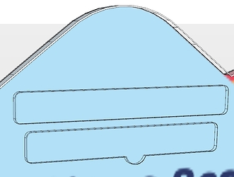

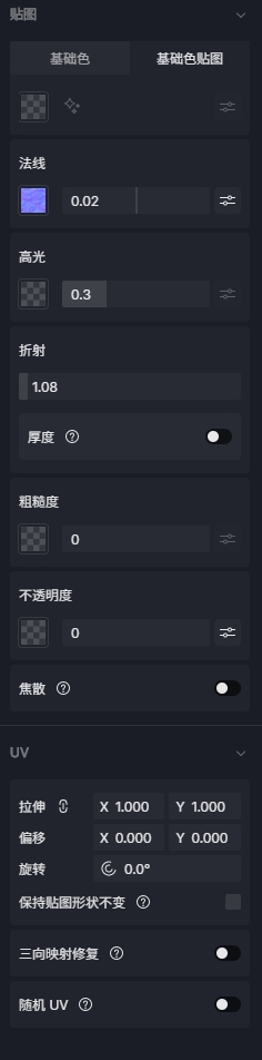

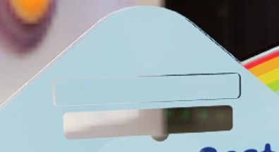

1.透明材质后面会出现重影,模型是有厚度的,调成厚度模式情况也没有改善,参数如图
[grid]
图为渲染出来的效果,开关厚度效果一致

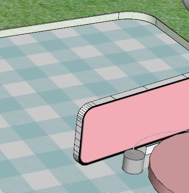

图为建模
[/grid]图为参数

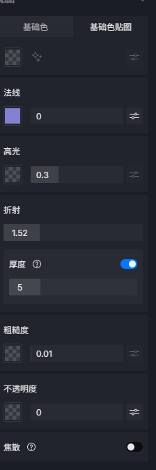

2.同材质同厚度,打开渲染器后有一个会变成镜面,参数如图
图为渲染效果
图为建模

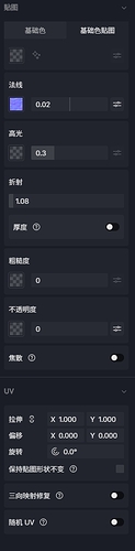

图为参数

您好,您的文件我们已收到。关于您提到的两个问题说明如下:
问题 1:玻璃材质出现重影
该情况目前属于预期内表现
建议您参考视频中的方法,将模型调整为单层玻璃,并将折射参数设置为 1,可在一定程度上优化该现象。
问题 2:相同材质其中一个变为镜面
经检查,您在 SU 模型中这两部分实际为不同材质,且模型正反面不统一
建议您先将模型的正反面及材质统一,再重新替换为玻璃材质,即可恢复正常显示。
