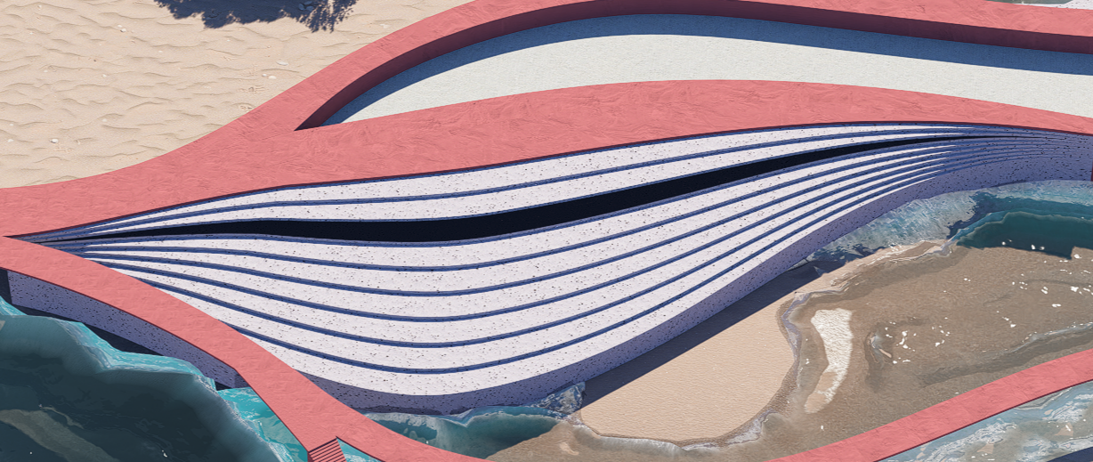

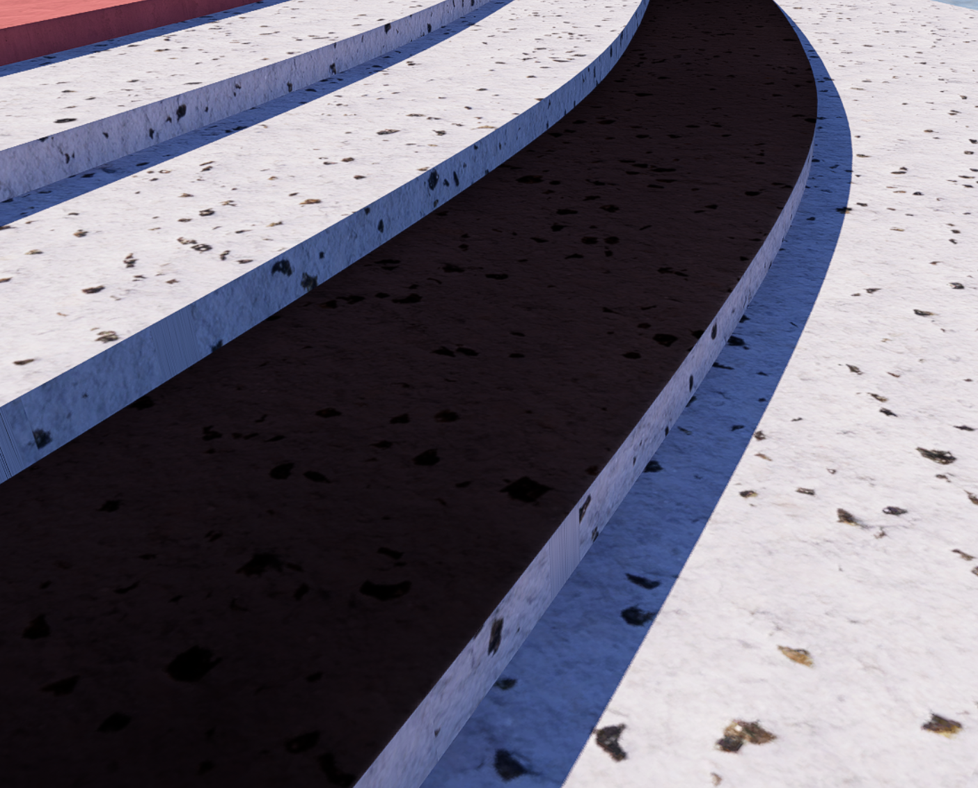

有一个面上的材质被半透明黑色覆盖了
几级台阶都用的同一个材质,但是这一级表面像是被黑色玻璃覆盖了,我在rhino里检查过没有重复的面,也无法选中这个黑色的材质
怎么删掉这个黑色的面?

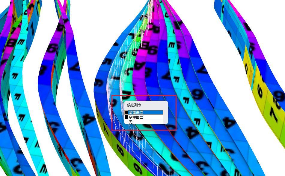

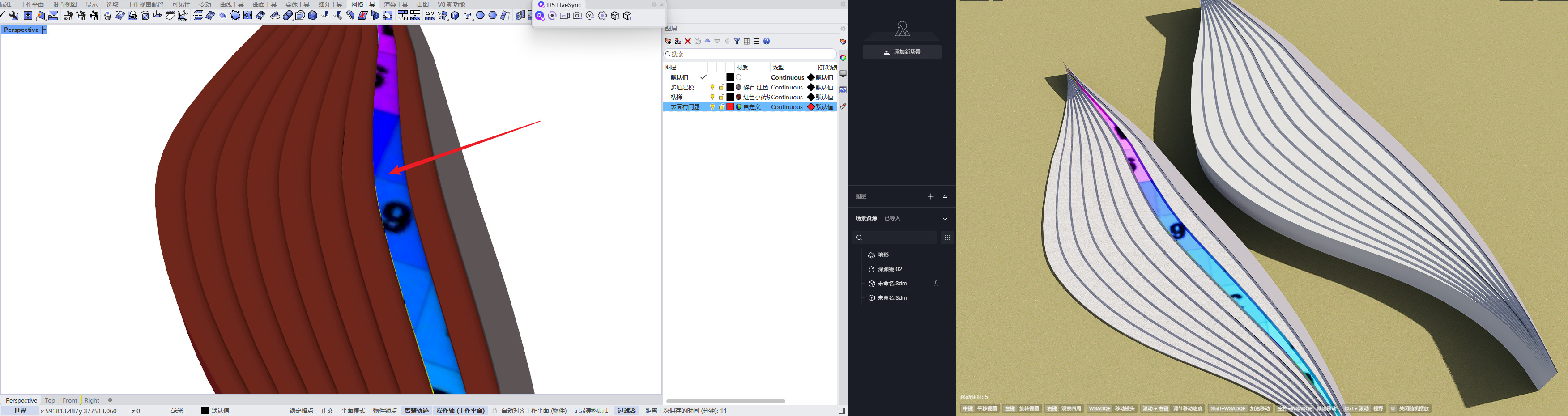

您好,请问您这个模型是单独重新建模了一块楼梯区域吗?您这个楼梯和选中的图层模型存在重叠,且每个多重曲面都存在一个相同的重叠建模,可以尝试将重面的这部分删除后更新模型,查看是否还会出现此情况:
我发给您的模型是我复制的原模型的,在原模型里我找不到这个重叠的面,并且我尝试把这级台阶删除后重新做,保存并更新模型后还是黑色的
