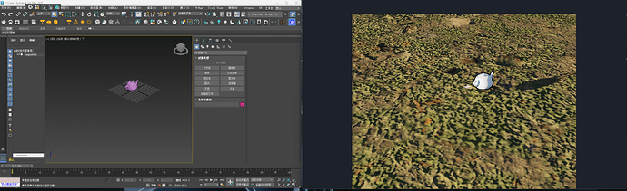

电脑安装了3dmax2014和3dmax2025,2014连接到D5,D5界面正常,2025连接到D5 ,就一个显示窗口界面,没有任何的菜单和工具条,连关闭窗口的按钮都没有。

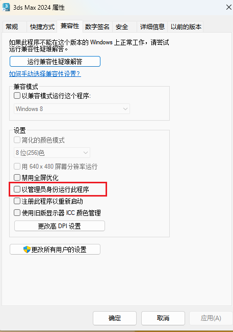

另外,您也可以尝试取消建模软件中“以管理员身份运行此程序”的勾选项,查看是否可以正常通过插件启动 D5。

取消管理员身份运行也不能直接从软件内唤起。这个是不是只能通过收到开场景,没有其他办法解决了么
