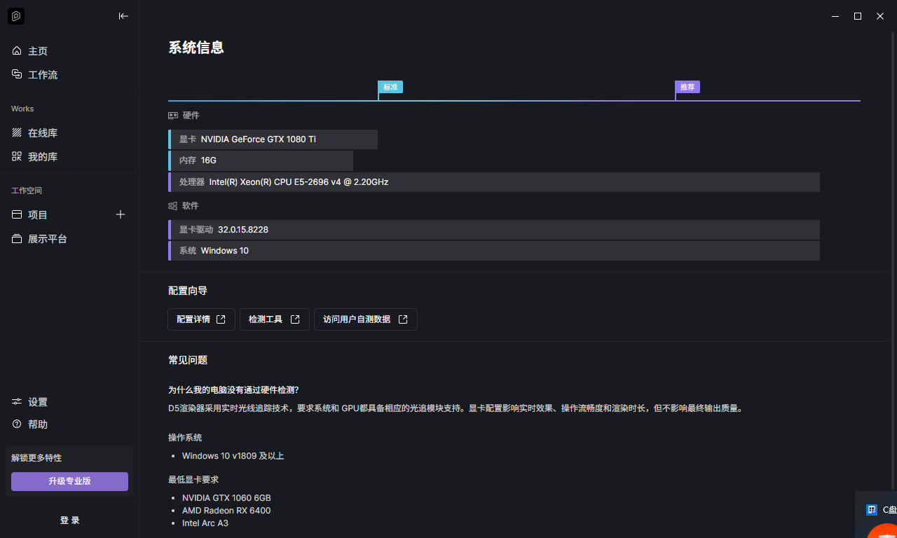

打开d5,一直卡在场景初始化页面,配置如下

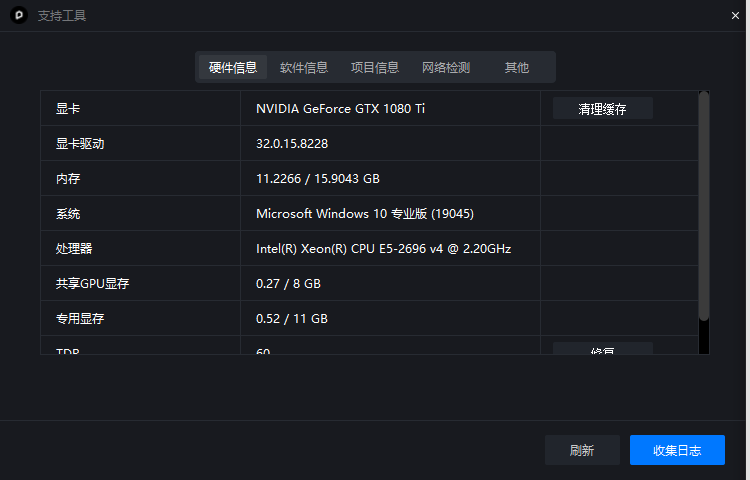

打开d5,一直卡在场景初始化页面。。。支持工具显示文件未安装完整或文件损坏,这就是在官网下载的软件,重装几次都还是这样,安装过程未出现报错,不知道咋回事,配置如下:
您好,请问您设备上有加密程序吗?可以先尝试更换安装磁盘路径重新安装,查看是否能正常使用。
如问题依旧存在,欢迎随时联系,我们将为您进一步排查。感谢您的反馈与配合!
已经解决了,最终发现是显卡驱动的问题,我用的是英伟达gameready,后来改成studio就行了,一般这东西差别不大,这次碰巧了,1080ti是d5要求的最低显卡,估计gamereay和studio体现明显,我当时没装studio是因为感觉1080ti性能也够强,就没在意,没想到就是这个原因
