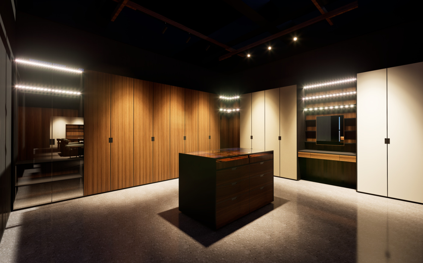

D5自带的灯带,渲染出来后不均匀,断断续续的,各位大佬们,这个改怎么解决啊

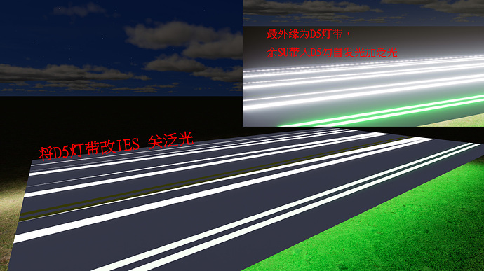

1.最外缘为D5灯带,余SU带入D5勾自发光加泛光(官方自发光及灯带优化中)
2.将D5灯带改IES关泛光
以上供参~

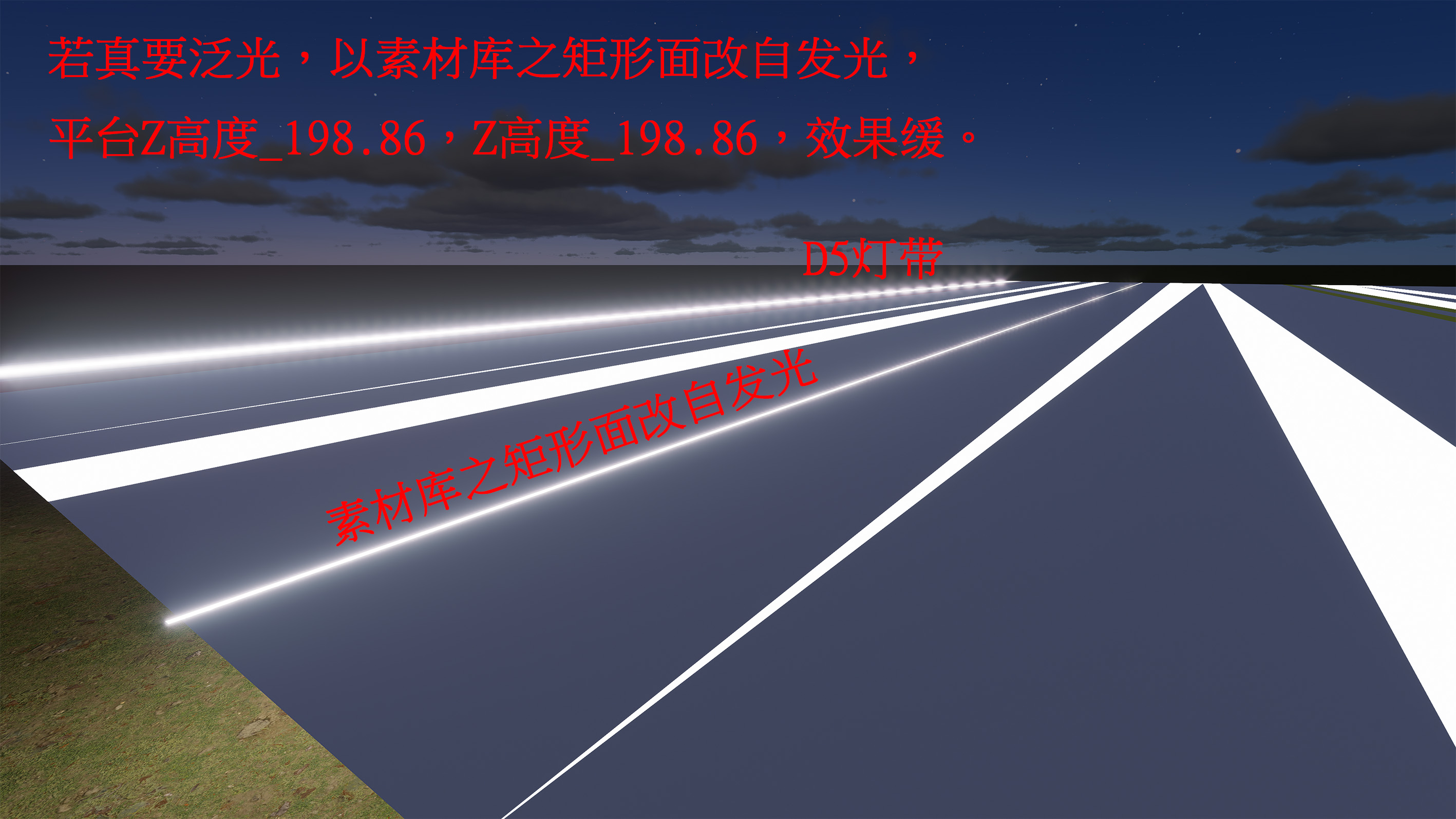

若要使用泛光,以素材库之矩形面改自发光,
平台Z高度_198.86,Z高度_198.86,效果略提。
