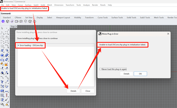

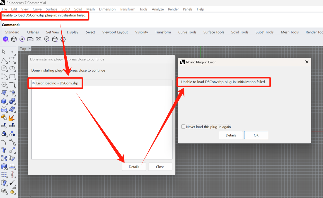

你好,这个问题困扰我很久了。就是我在Revit和Rhino里都安装了D5,但是同时也在Revit里安装了Rhino这个插件。所以每当我打开Revit的时候,Revit本身会加载D5,而Revit加载Rhino的时候,Revit里的Rhino也加载了D5,就会起冲突,这个时候Revit会跳出来一个面板说出现了这个加载两次D5出现的冲突,问我要不要停止在Rhino里加载D5,那么Revit就只需要加载一次D5就行了。
我点了停止在Rhino里加载D5,结果就是导致现在我单独打开Rhino(不是在Revit里开Rhino)的时候,就没法加载D5。。请问有人遇到过类似问题吗?请问怎么破?

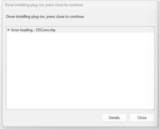

我重装了一下那个Rhino的LiveSync都还是这样。。
我是不是得重装一下D5才行啊?

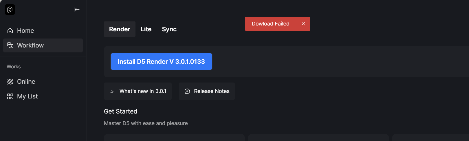

试着卸载了D5重装,但是没法下载重装

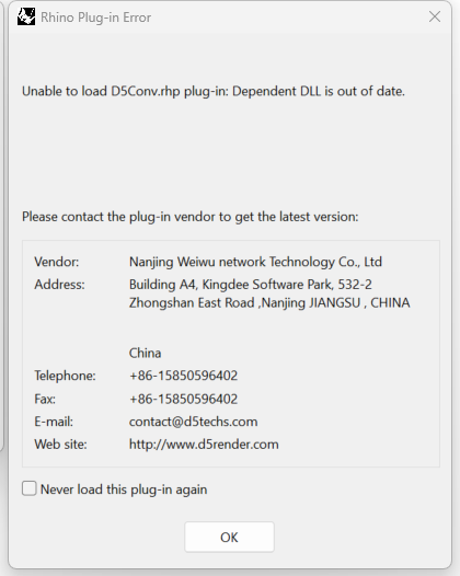

在Revit里面打开Rhino弹出来这个面板,请问这个D5的Dependent DLL文件是在哪里?要怎样才能让它不oudate啊?我即使安装了最新的Revit LiveSync插件,它都是显示一样的内容
您好,请问revit中安装的rhino具体是哪个插件方便截图我们看下具体情况吗?
这个
我今天又重新把D5渲染器,Revit的D5插件,Rhino的D5卸载都卸载了再重装,甚至连Rhino都卸载了重装不同的版本,
但是Rhino还是加载不了D5

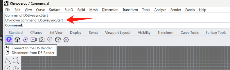

我只是想单独打开Rhino,就在Rhino里开D5就行了
但是无论我怎么操作,D5就是加载不了

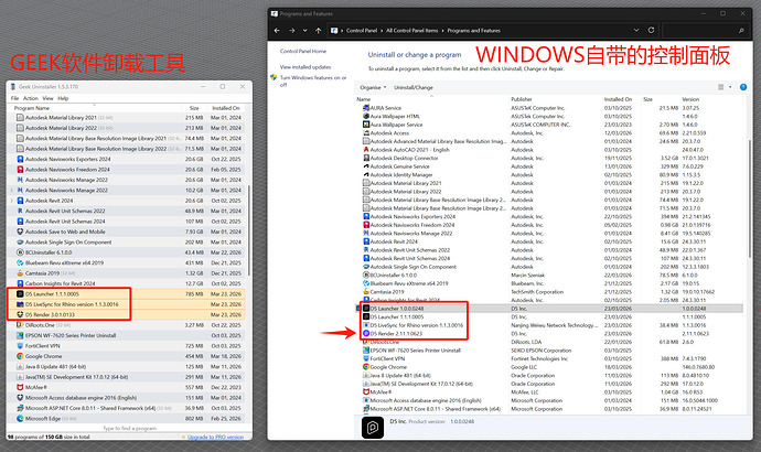

另外还有一个很奇怪的情况,就是我每次想把D5软件卸载干净重装,但是用win自带的控制面板卸载完以后,它那个D5的图标还一直留在控制面板上,而我尝试用Geek卸载工具去卸载D5,却又总是找不到它,无论D5是安装好的状态还是已经被WIN卸载了,GEEK都找不到它
请问有什么更有效的方法能彻底将D5卸载干净呢?
