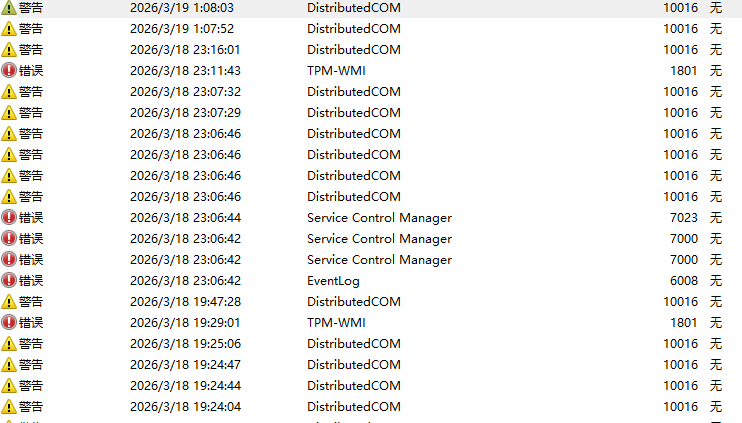

新配的电脑,I7的,显卡3060,内存DDR5 16G的,电源750W的,两块新IT硬盘。
以前旧电脑用D5也是直接黑屏,但主机依然运转,现在新电脑还是出现直接黑屏,但是主机依然正常运转。很想知道这是个什么原因。非常让人崩溃,非常影响工作效率。求大佬赶紧给我解答找出问题原因。

这些日志(DistributedCOM 10016 等)基本不是导致黑屏的原因,导致黑屏的很大概率是GPU / 显卡驱动 / 电源 / 硬件问题。
