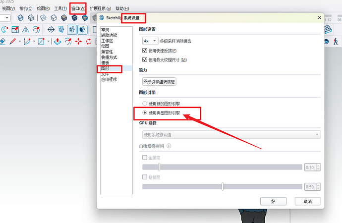

打开D5可以使用,但是打开lite就在启动界面直接崩溃了。
求助原因,是否有碰到过一样问题的朋友。
您好,请问您当前su版本是否为24及以上,如是请在su系统设置中切换为经典引擎,并尝试尝试更新vcruntime环境 ,查看能否正常使用: https://aka.ms/vc14/vc_redist.x64.exe

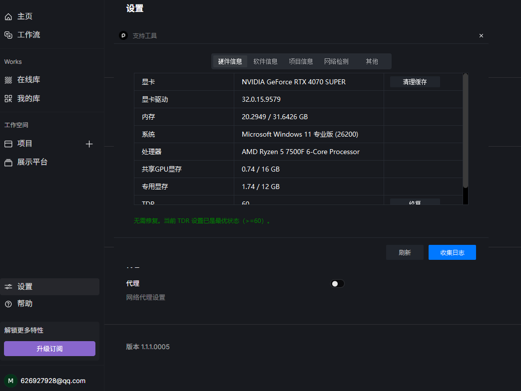

:pushpin: 为了更快帮助您排查问题,建议您提供以下系统信息截图,方便我们了解具体情况:
