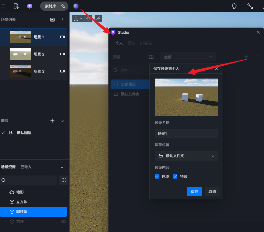

如果需要 部分场景后期不同,但需要保留模型显隐状态:可以将需要的后期参数保存为个人预设,然后在新的场景中双击预设即可快速复用

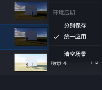

只有自定义透贴材质变了
我试了一下这个“统一应用”,第一个场景是只显示男的 第二个场景是只显示女的。第三个场景是俩人都显示。 然后我把第三个场景的后期曝光拉到最大,更新了第三个场景后 右上角 统一应用。却发现,前两个场景里的一男一女两个模型都显示出来了
不好意思回答有误 这个统一应用/分别保存和复制粘贴场景参数是一个逻辑,都会复用场景内物体的的显隐状态,如果需要 部分场景后期不同,但需要保留模型显隐状态,目前只能通过 保存复用预设来实现。
