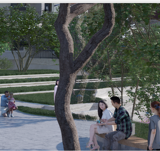

当前D5渲染器版本:
使用的显卡型号:3090
驱动版本:
**问题描述:**渲染出来的PNG序列有拖影,人物,植物附近很明显。看着办比较脏,应该如何去除。
图片/视频描述:
bug复现步骤(选填):
当前D5渲染器版本:
使用的显卡型号:3090
驱动版本:
图片/视频描述:
bug复现步骤(选填):
请问可以截图当前使用的显卡驱动版本吗?
另,可否将这个场景(保存有问题的这个片段,打包压缩.drs文件所在的整个文件夹)发至邮箱li.huang@d5techs.com,我们明天测试排查一下。
DRS是什么文件夹
d5的项目是保存在一个文件夹中的。这个文件夹中有一个场景描述文件 你的d5项目名称.drs
官方的意思是请你把这个包含有这个 你的d5项目名称.drs 的文件夹整个打包发给他们排查问题
已发送到邮箱,请注意查收。

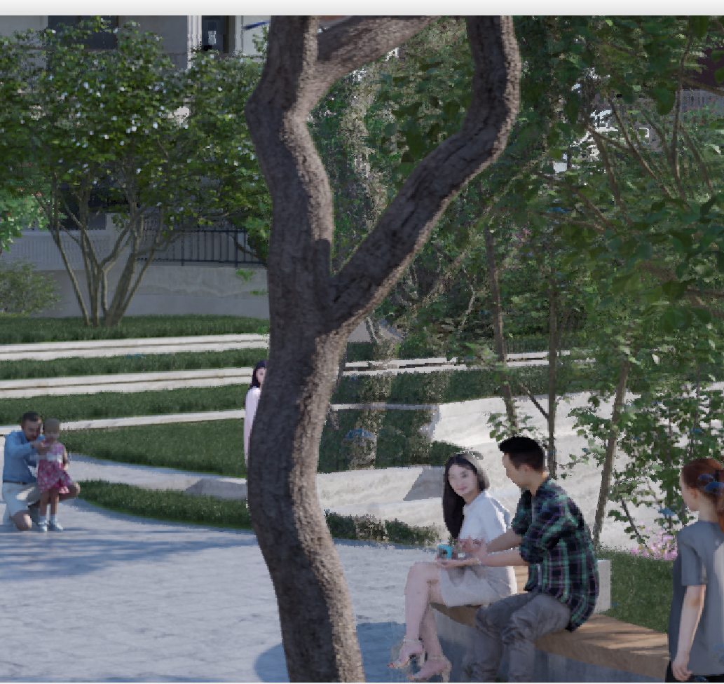

你好!感谢你在群聊中的反馈,为了帮助其他也可能遇到该问题的用户,在这里重新解释一下原因和解决方案。
目前D5不论是视频序列帧还是直接输出视频,默认的帧数都是30帧。
如果相机移动的速度太快或者场景中有快速移动的物体,即在一帧的时间(1/30秒)内在屏幕空间上的位移较大(如上图这种情况),不管是视频帧还是在视频中截图都可能出现拖影。
其实电影或者实拍中其实也会出现类似的拖影,可以让你看到的画面更加流畅,更符合人眼“视觉暂留”的现象。
可以将该片段的时间翻倍,然后在剪辑软件中再将该片段倍速。
通过这样的方式,你可以手动增加视频的帧数,减小物体在每一帧上的位移,进而减小这种拖影。
我们之后会支持更高帧数的视频序列帧或者视频的输出。
通过增加帧数的方式,让视频总时长不变的情况下,增加采样的频率,也可以减小物体在每一帧上的位移。
有一些拖影是因为直接导出了mp4格式的视频,视频被压缩成mp4后出现的色彩断层现象。
你可以通过导出avi格式的视频,或者导出视频序列帧,在后期软件中设置一些颜色参数避免这种情况。
