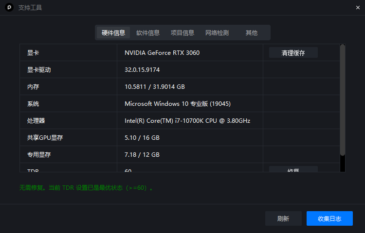

  • 问题现象:在更新到最新版本之后开始新项目过程中会出现闪崩现象,完全无预兆,连启动器都一起崩。有次晚上没关机完全没操作,第二天起来发现也崩掉了
  • 复现问题的步骤:无固定操作,完全是随机
  • 最近做过什么可能相关的硬件或软件变更:只更新到了最新版,出问题后显卡驱动试了显卡驱动更新到最新版也还是一样会闪崩
  • 系统win10专业版(19045)
  • D5渲染器版本:3.0.1.0133
  • 显卡及显卡驱动版本 RTX3060 驱动32.0.15.9174
  • 建模软件及D5转换器版本 SU2022 没用同步转换器,是直接在D5导入的模型
您好,方便也收集一份日志先发我们排查一下原因吗?
我这旧版本还没装,下午试试,私信发送的话也是论坛发吗?
对的 点击我的头像私信
