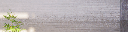

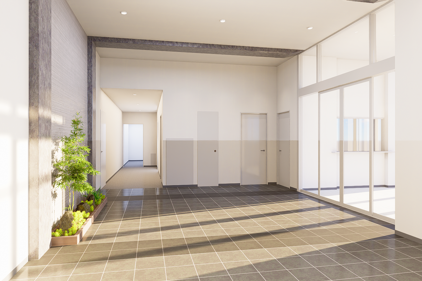

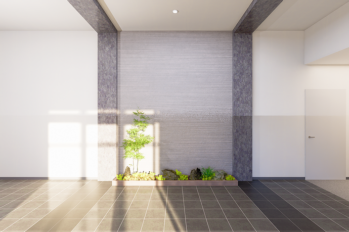

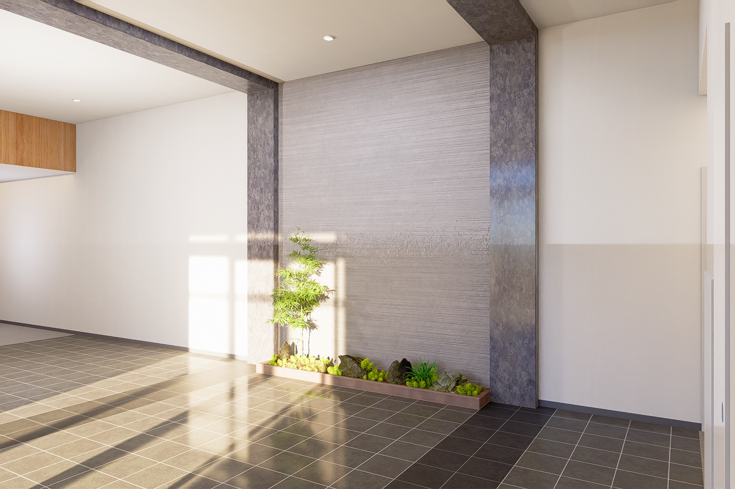

渲染图中莫名出现黑线
  • 渲染图中莫名出现黑线
*有两套模型做过对比没有发现问题出现在哪里
之前的版本有问题 后面的版本出现的 以为是天际线 但是用东西遮挡以后还是有
  • 环境版本说明
    20260306 最新版本
  • 显卡及显卡驱动版本
    ARCHICAD
参考::apple:说明:如何更高效的提问以便获得帮助

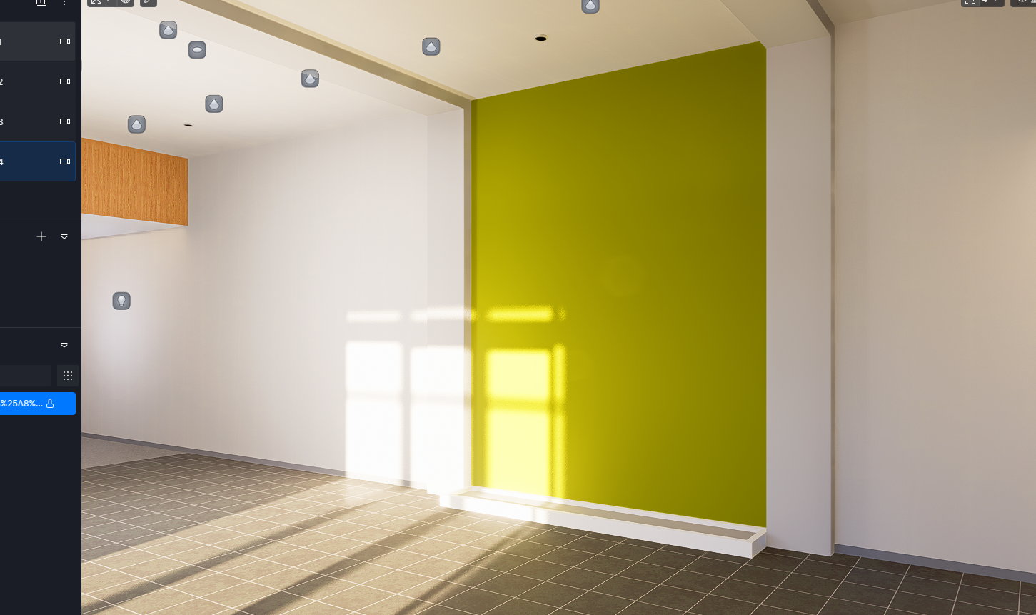

您好,可以检查下场景内是否有灯光与模型发生了重面,可尝试将灯光往照射方向稍微移动一些距离来避免此问题:
非常感谢 爱你

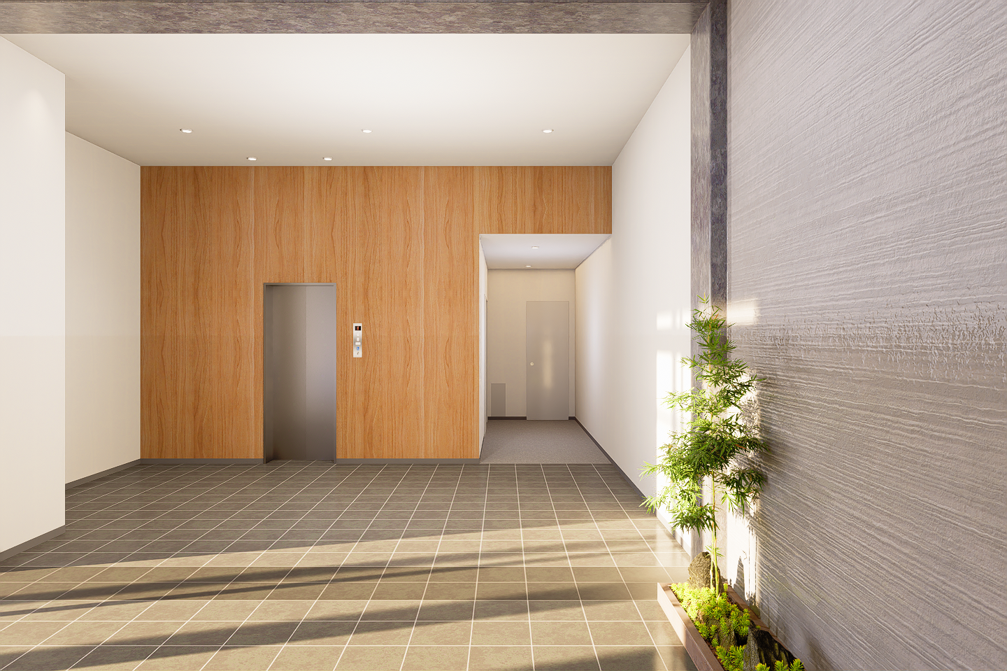

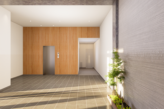

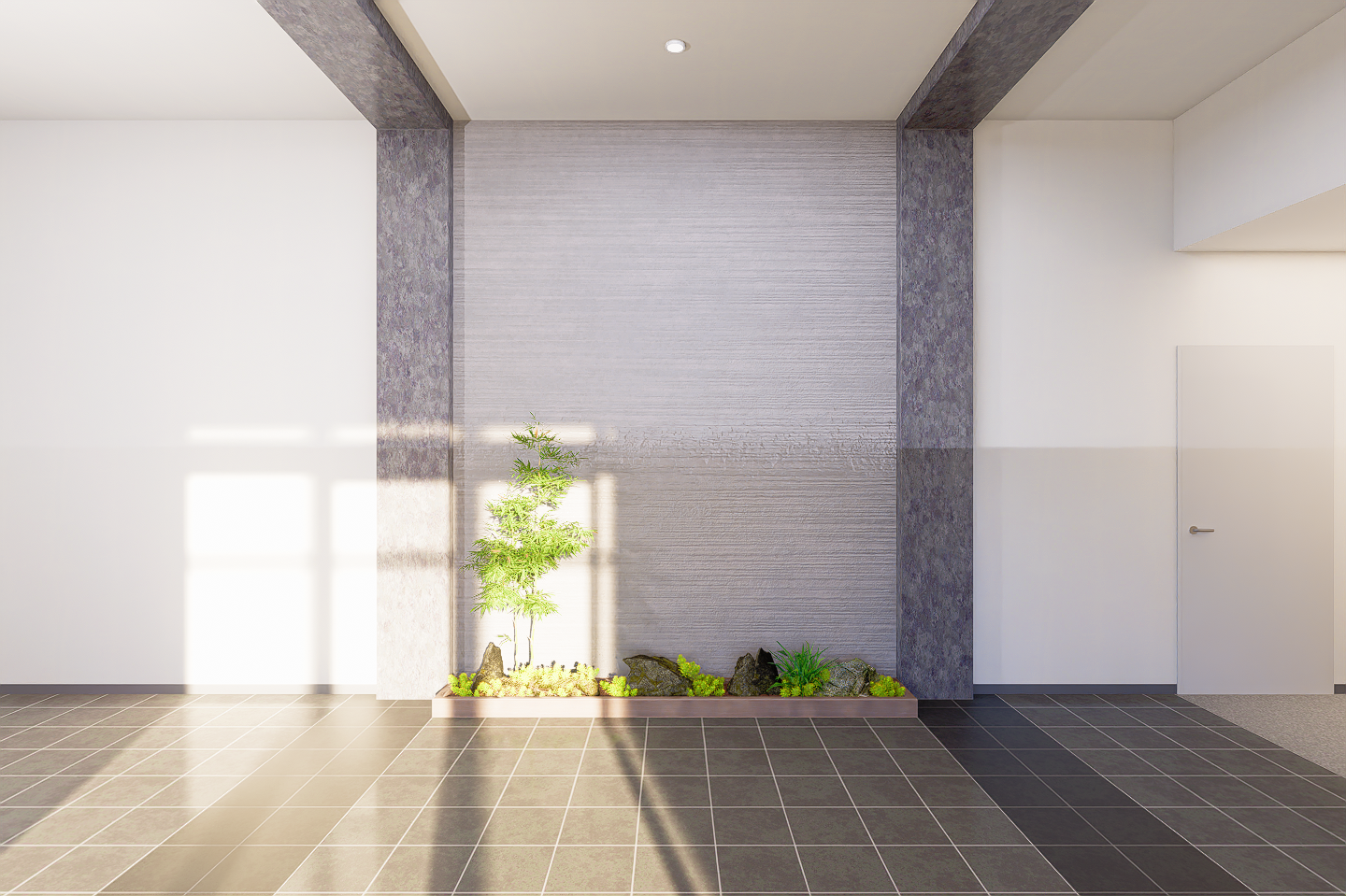

还有个问题 麻烦您看下
这个是不是也与灯光有关系
调整完之后还有这个分界线吗?
没有了解决了 非常感谢 可以把这个解决问题 内置到软件中么
