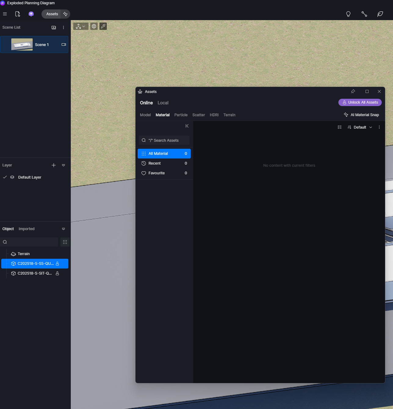

材质库里所有材质都没了
您好,我很久没有开D5,今天开来一看,材质库里的材质全没有了,请问是什么原因?

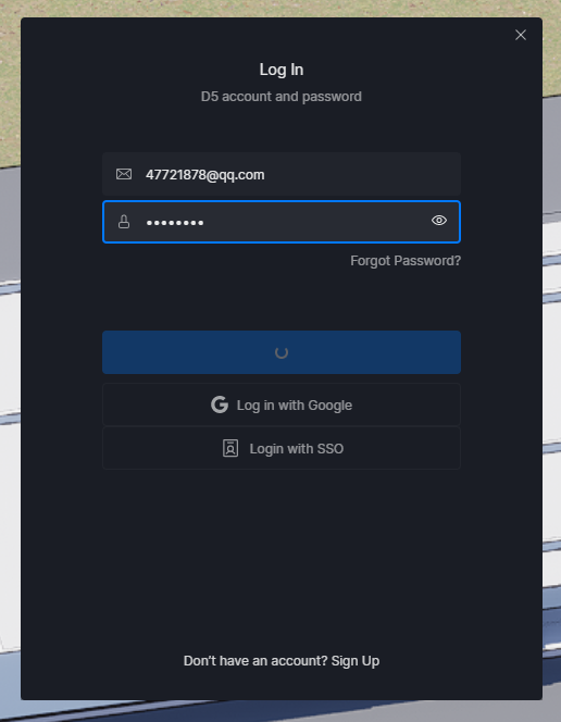

而且发现账号也登录不了,很奇怪
登录的时候,它就是那样在那里一直转,也不跟我说是不是密码输错了
您好,您当前下载的是 D5 海外版,因此可能会出现无法登录或提示账号未注册的情况,建议您重新下载并安装国内版程序

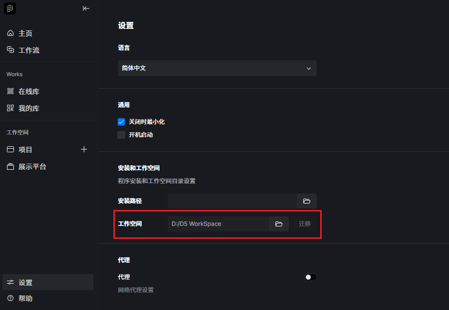

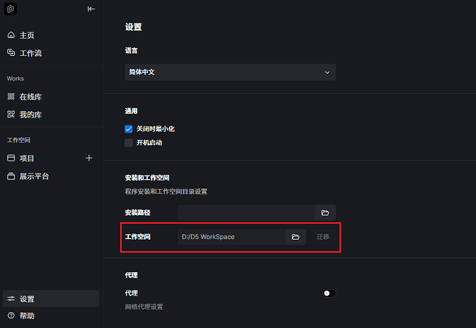

另外,已保存的素材默认存储在 Workspace(工作空间) 中。安装完成后,您可以在启动器内修改工作空间路径,选择之前版本的 Workspace 位置,即可完成素材迁移。
素材保存在哪个文件夹?如何移动到其他路径? | D5渲染器帮助中心

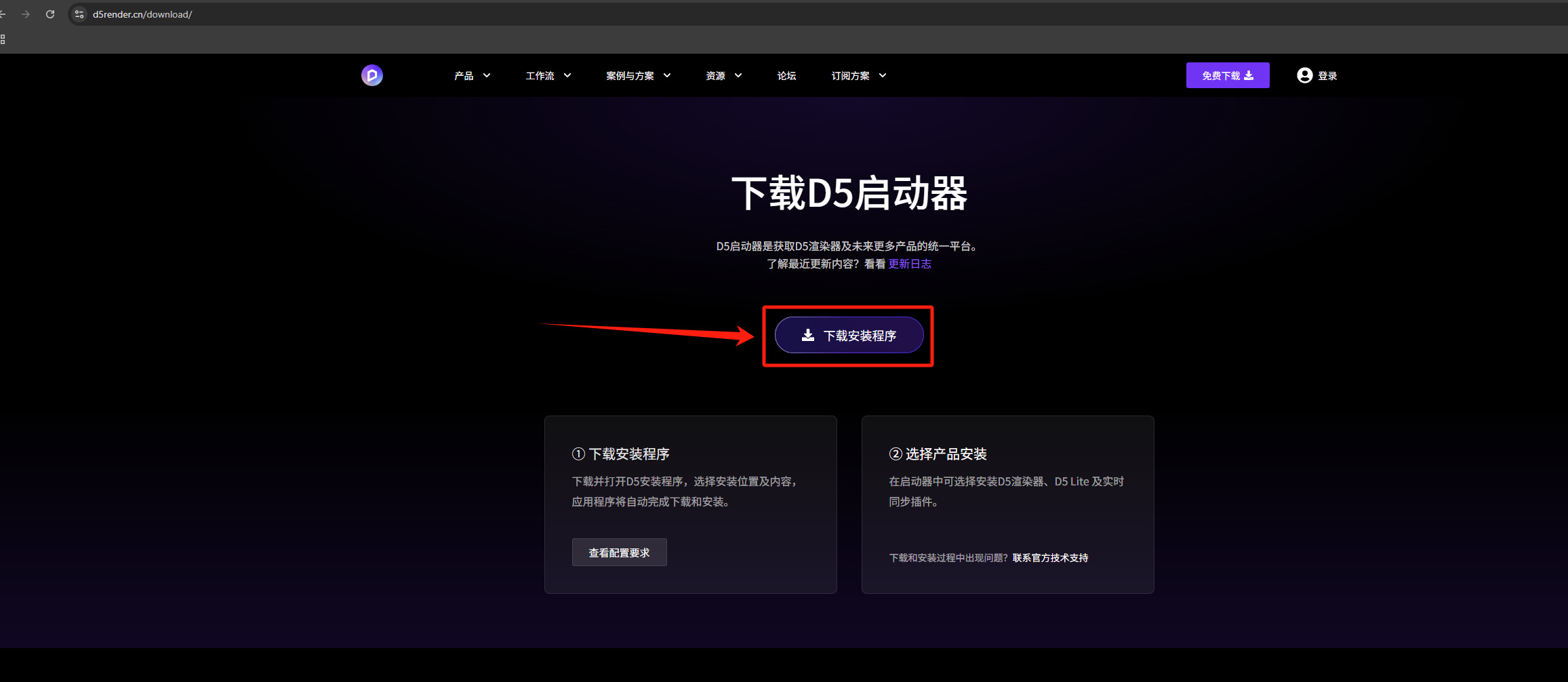

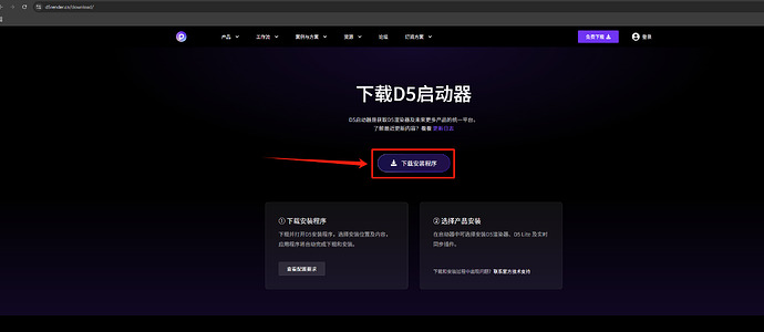

在官网上它就只有一个下载的按钮啊,没有分国内,国际的
有开加速器吗?您截图就是国内官网,对应的下载链接就是是国内版本
