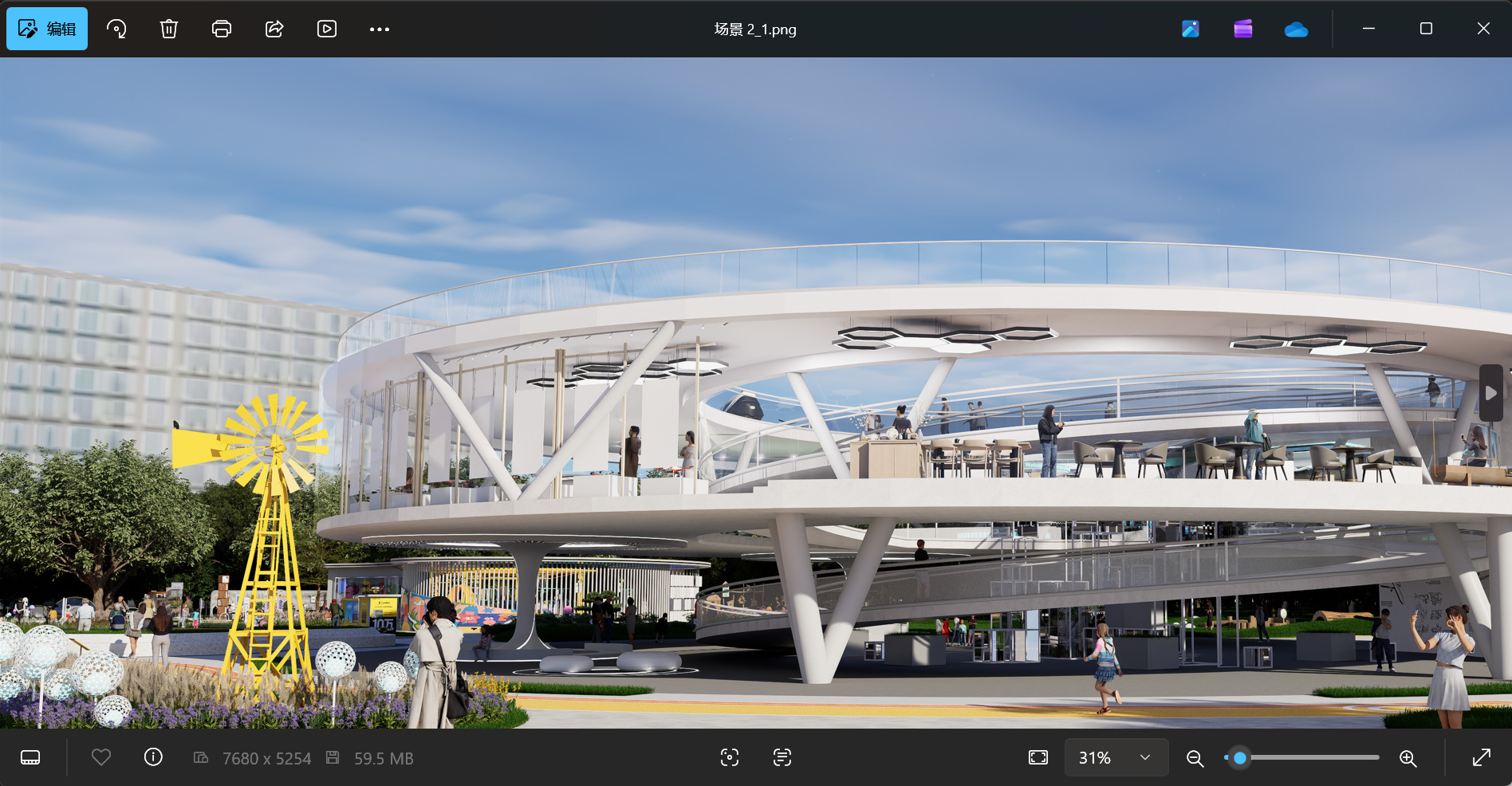

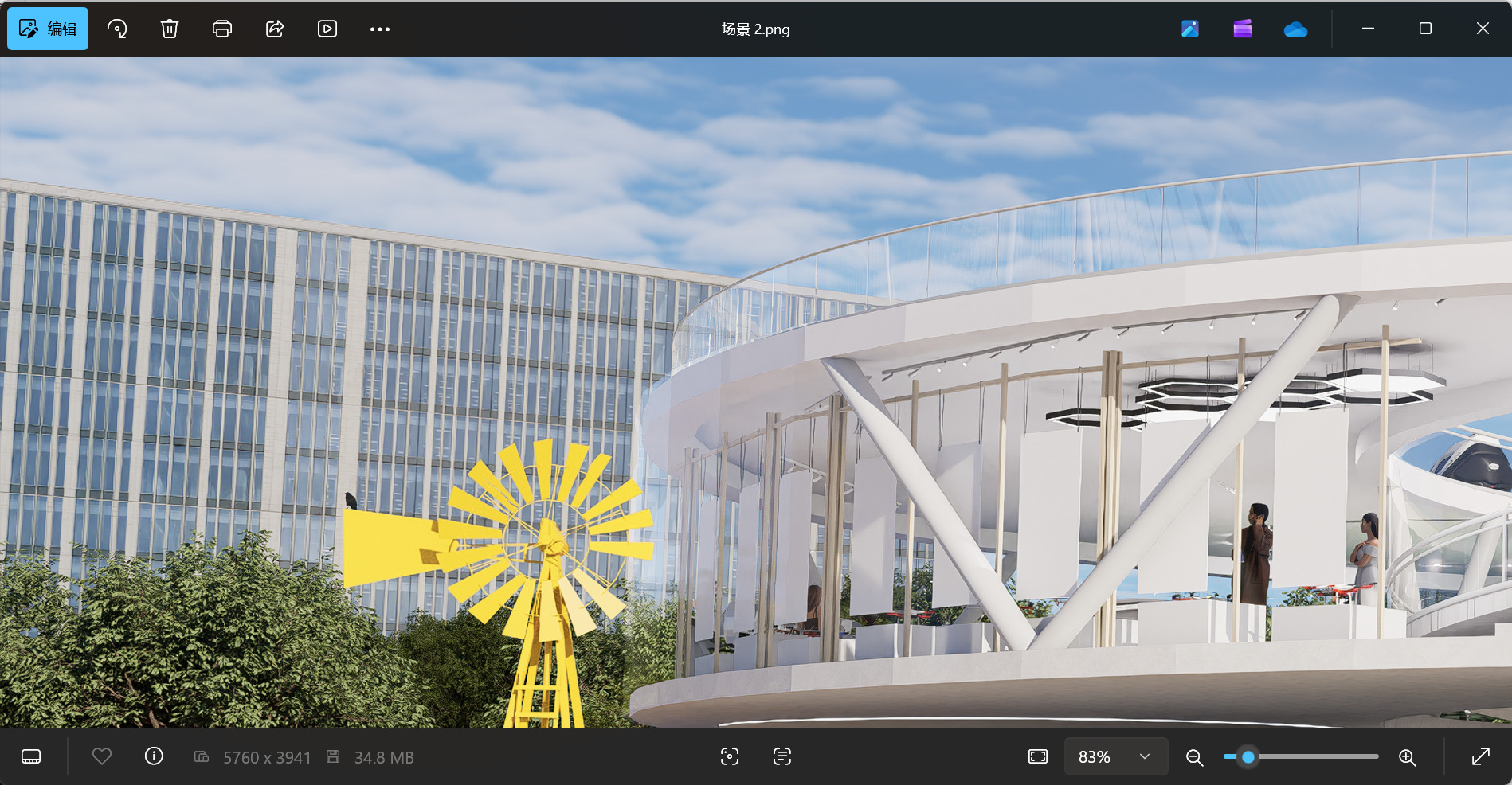

很奇怪,明明同一个视角同一个城市生成,我就种了两排棵树,然后就发现他变模糊了
城市生成之后没有更改过就自己变模糊了是吗?当前场景打开时显存占用高吗?

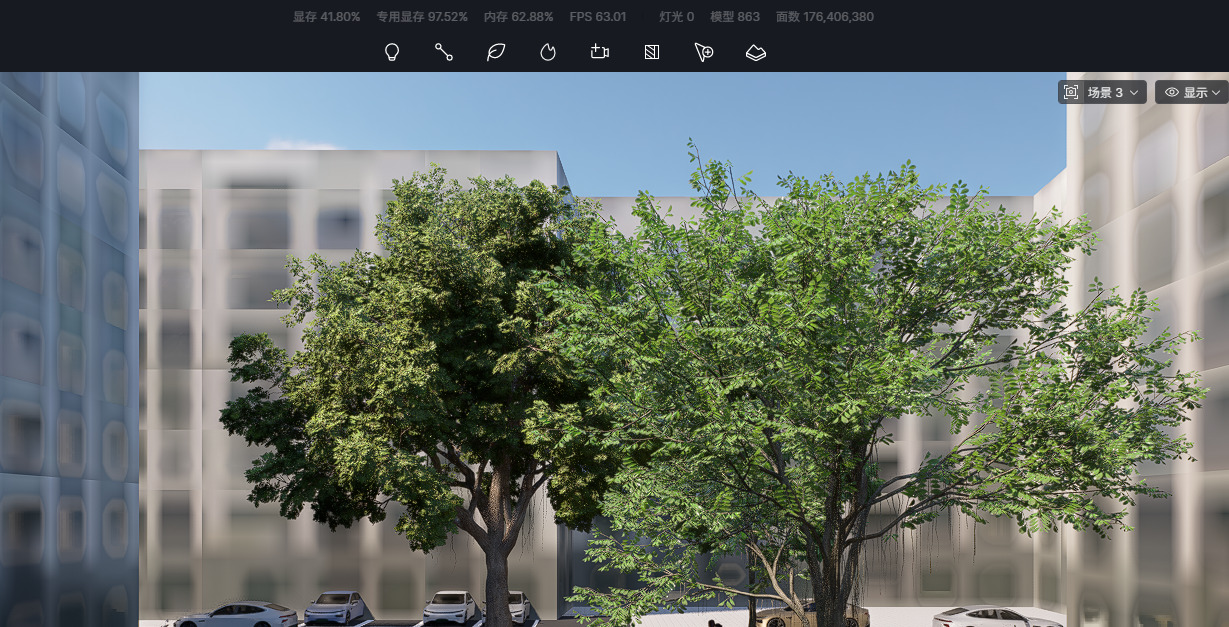

  • 问题现象:地形UI里,城市生成的建筑贴图,在工作了一段时间后变的模糊。
    一开始重启该D5文件后建筑会变得正常,然后又会变得模糊。包括渲染后的图片里,建筑贴图也是模糊的。(补充:现在重启也没用了,包括重新生成该区域建筑依然是模糊的)

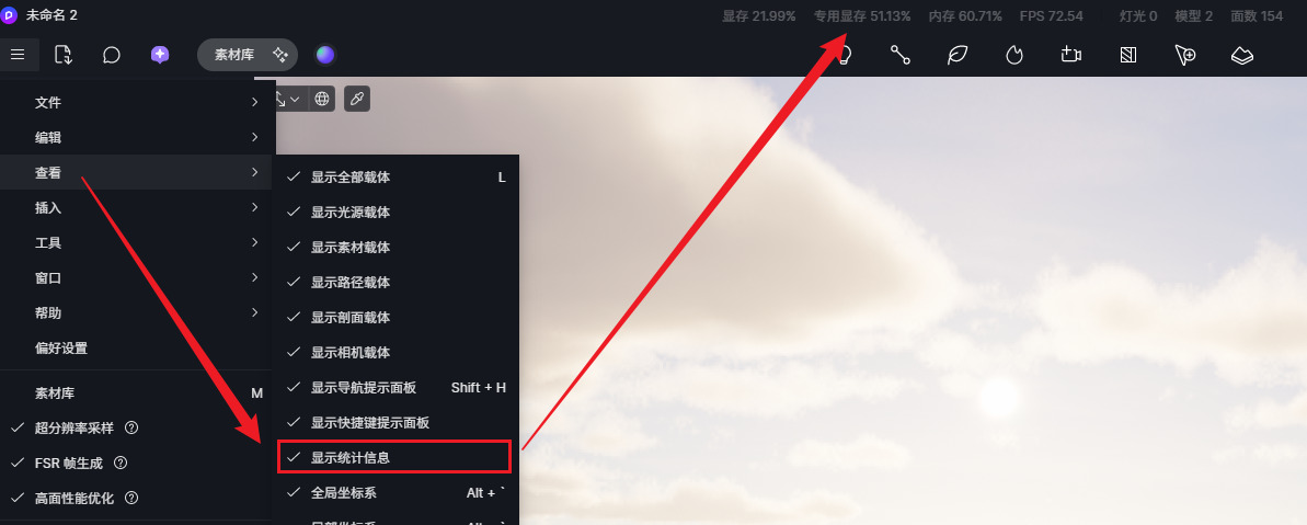

可能是显存占用太高了导致高分辨率的贴图加载不出来或加载很慢,可以先优化显存占用后再打开文件看下能不能正常加载:
如何查看和优化显存占用? | D5渲染器帮助中心
请问下这个专用显存指的是什么?要怎么优化
其实我感觉不是这个问题,我5080 64g也这样,你单独选到那栋房子然后点一下右边吸管一样的那个就正常了,具体什么原因我也不知道但我试了这样可以
您这个场景是远景贴图可以吸取材质,城市生成的建筑是不可以吸取材质更改自定义贴图的,只有预设的内置风格选项。
如何优化显存占用可以参考: 如何查看和优化显存占用? | D5渲染器帮助中心
我的就是城市生成出来的,我感觉是没加载出来的问题
