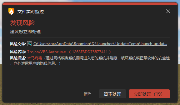

  • 问题现象:更新3.0.1.0133版本厚无法启动欢迎页,弹出识别病毒窗口。
  • 复现问题的步骤:启动器打开跳过欢迎页,直接进入操作界面,通过悬浮菜单打开欢迎界面弹出病毒拦截窗口。

屏幕左上角“菜单”-“打开launcher”
您可以单独打开D5启动器程序,查看是否有启动器更新的弹窗提示
该文件为启动器的更新组件,可能被火绒安全软件误判。
建议将其加入信任或选择不处理,之后正常完成启动器升级即可。
