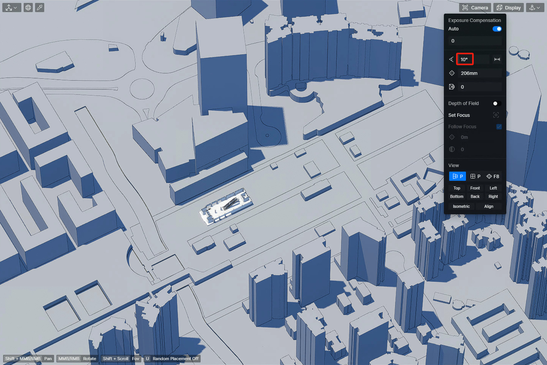

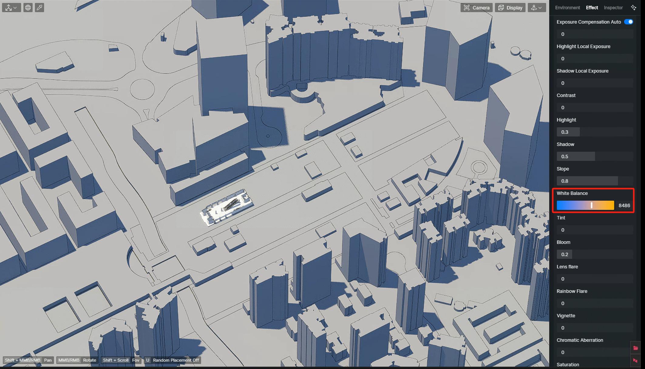

Hi 你好,我发现D5在采用平行视图或者焦距接近平行的透视视图时,整个画面的色调会变成蓝色/冷色调的?

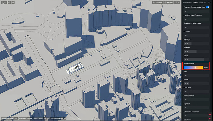

即使在效果面板的色温白平衡里往暖色去调整,画面的颜色都还是感觉怪怪的,感觉像是硬生生把画面调成了黄色一样。
请问这是什么问题呢?有什么办法可以让画面的色调显示正常一点么?

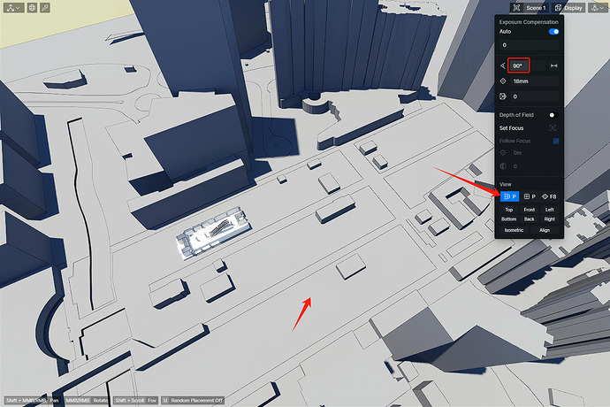

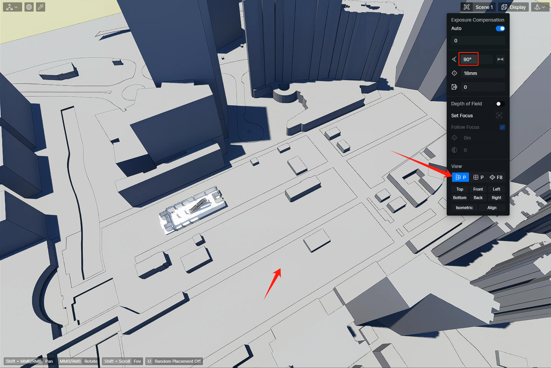

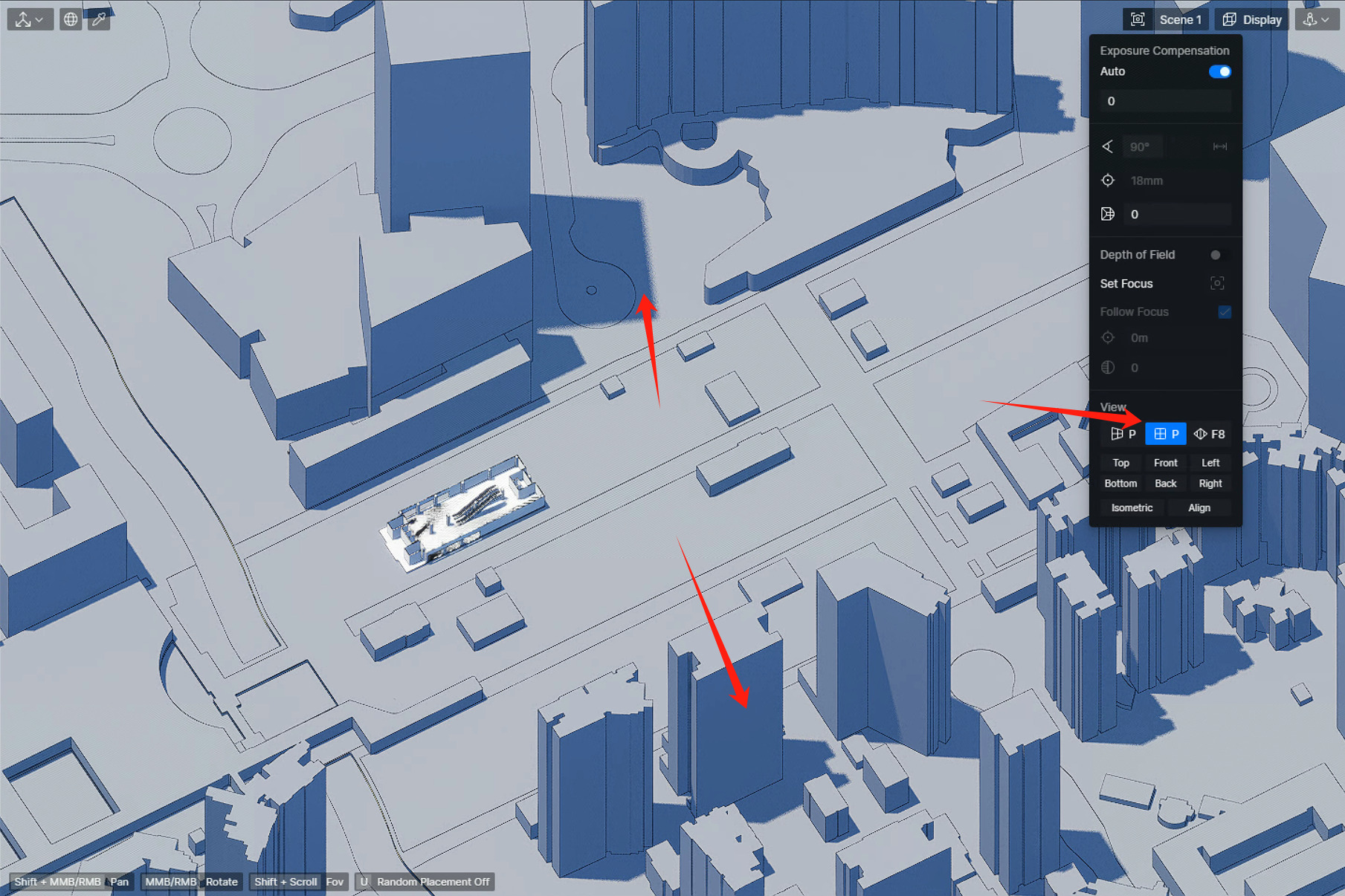

我发现好像是镜头距离建筑越远,整个画面的色调就会逐渐的变成冷色调

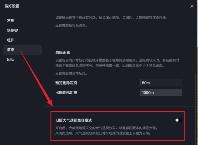

请问去哪里禁用大气透视呀?
菜单—偏好设置—渲染–旧版大气兼容模式
具体位置在上面截图中哦
哦哦,就是启用了旧版就是禁用了大气兼容了,明白了,谢谢!
