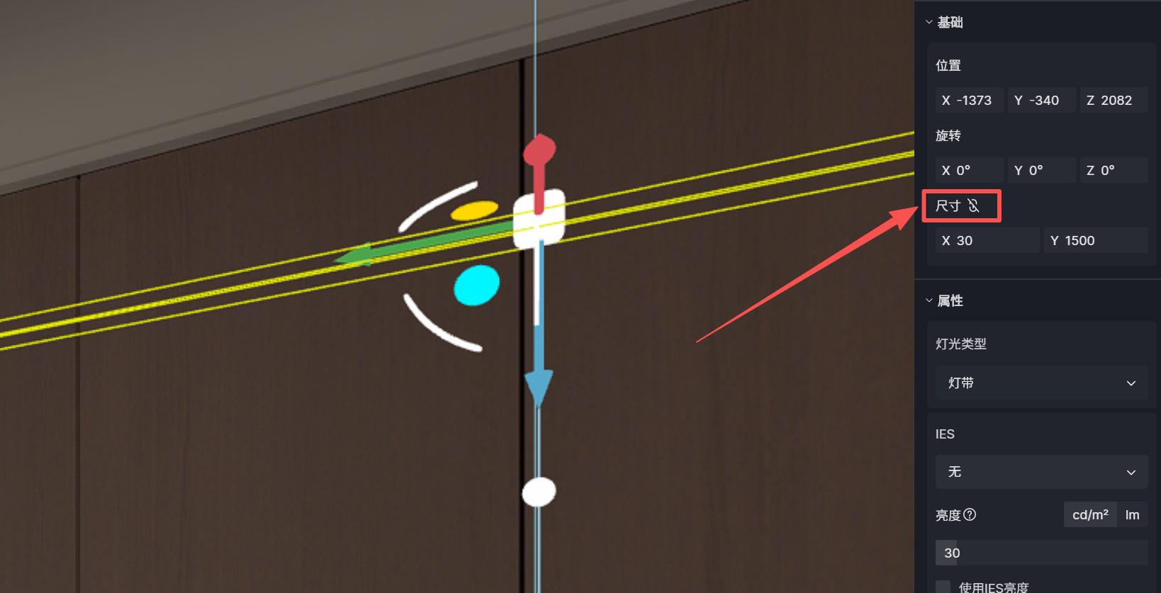

我查看D5的快捷键,Ctrl是多选或者框选、切换减选,没有其它,但是,在实际操作中,譬如物体尺寸的关联(图片所示),在选中物体后,如果关联状态是关闭的,按一下Ctrl键,关联就会开启,这个问题有时候是比较麻烦的,譬如灯带,添加灯带后默认是关闭联动的,如果使用ctrl+f后,再拉长度,就会长宽联动一起拉大。想要恢复关闭联动,要么点击联动图标,要么取消选中灯带后再次点选灯带。我不知道有没有说明白,大概就这么一个小问题。

目前在选中灯光后按下 Ctrl 键,会对灯光的尺寸调整进行 X / Y 轴关联;当取消灯光选中并重新选择该灯光时,会默认恢复为关闭尺寸关联的状态
您提到的 Ctrl + F 沿地形落地功能,确实在操作过程中触发尺寸关联。我们已经了解并复现了相关情况,后续将结合实际使用场景进行评估与优化
感谢您的理解与支持,如后续有更多反馈,欢迎随时与我们沟通。
更新:预计下个版本进行修复,感谢反馈
