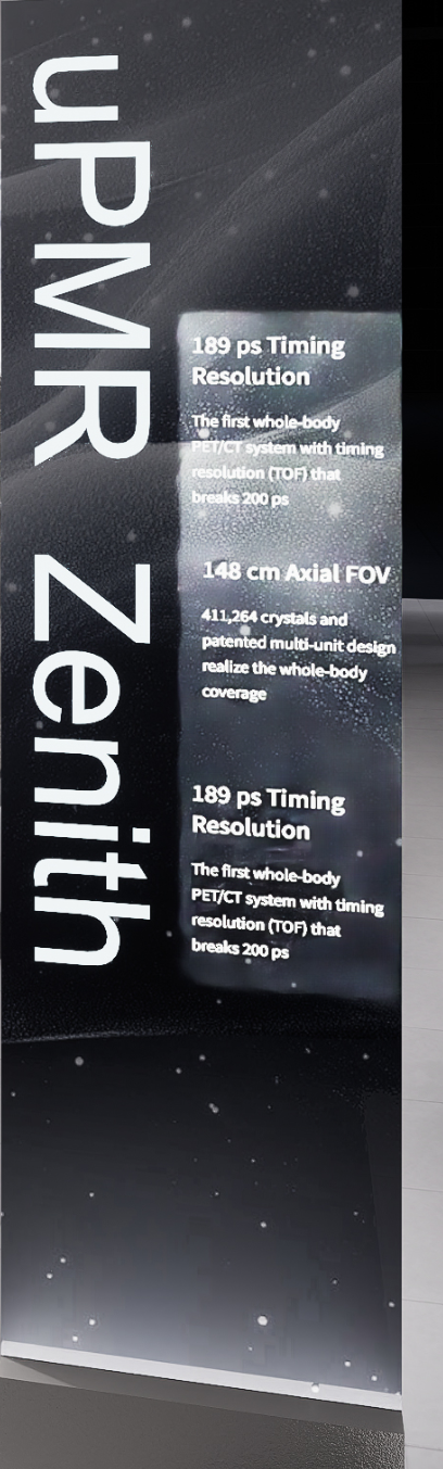

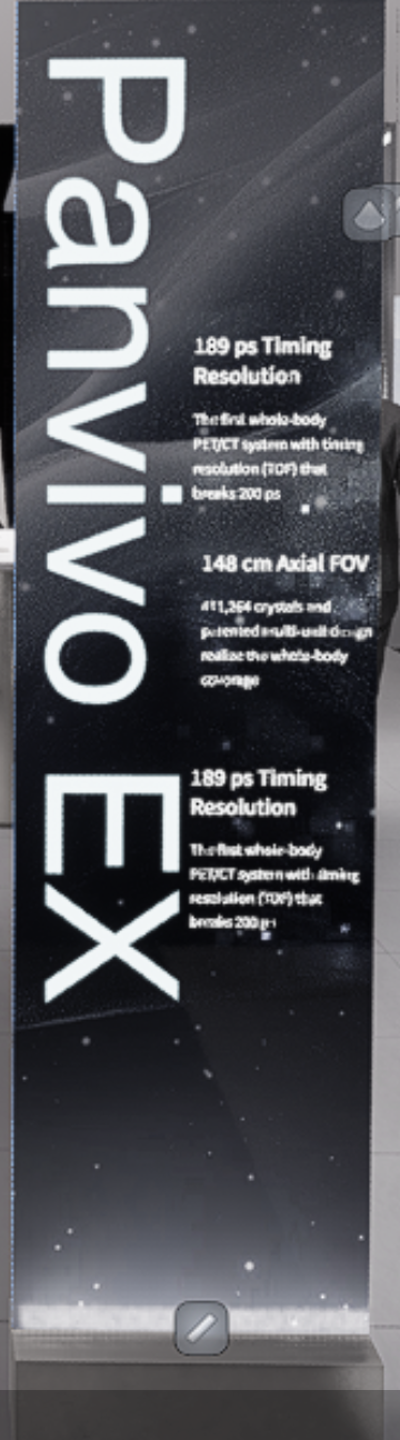

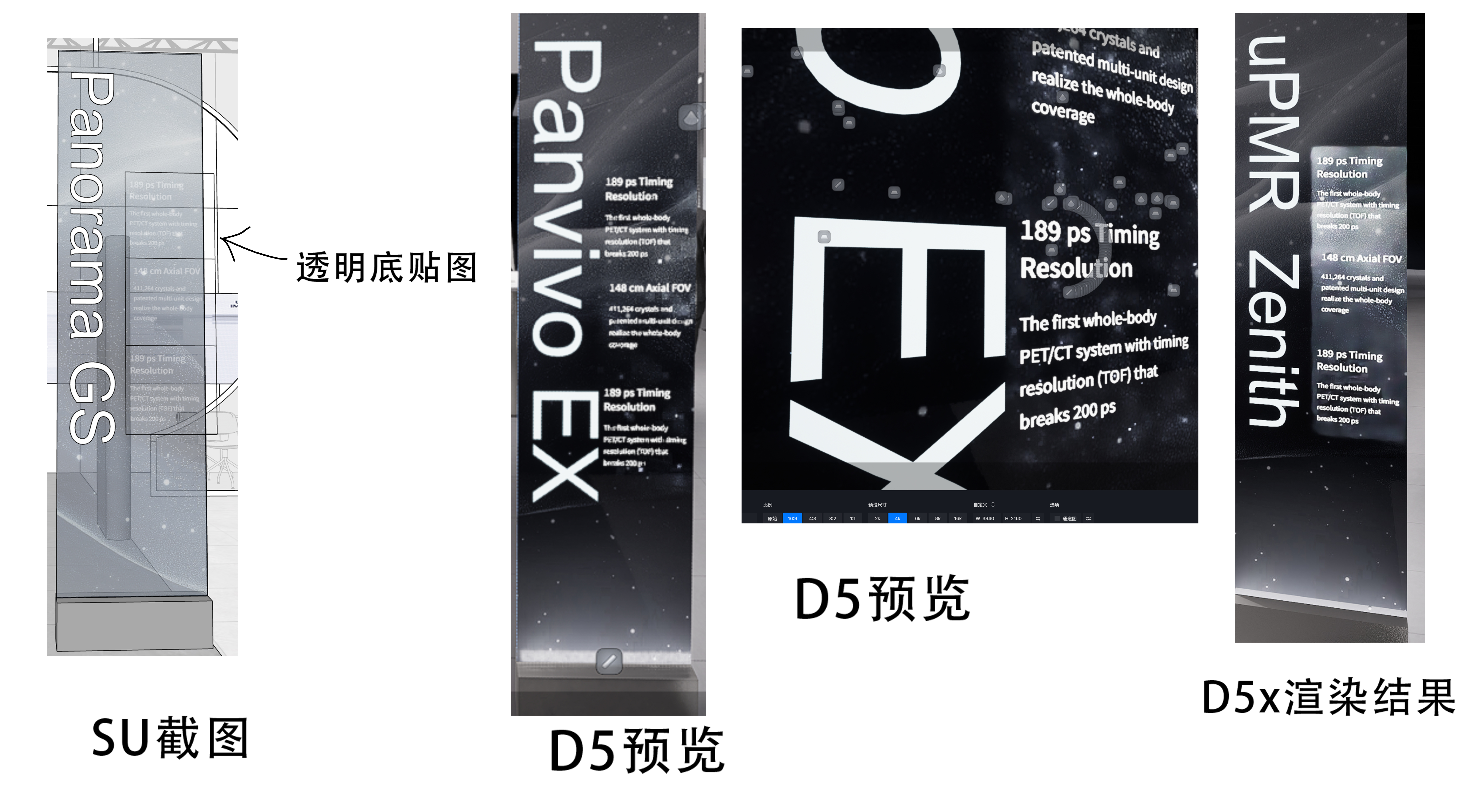

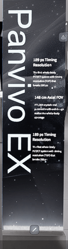

预览没有发现渲染的问题

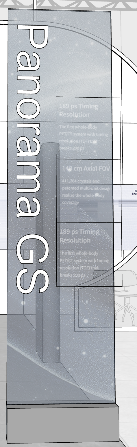

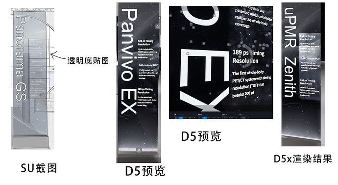

模型里贴的PNG
D5预览也没问题

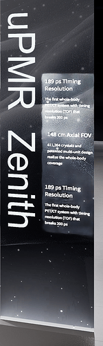

渲出来给客户的是这样的
您好,请问出现此情况的文字部分是有开启透贴材质的自发光选项吗?
如果有开启自发光,可以检查一下是否为以下情况,可通过关闭自发光投射阴影来避免出现此问题:
01
chong
果然是开着的

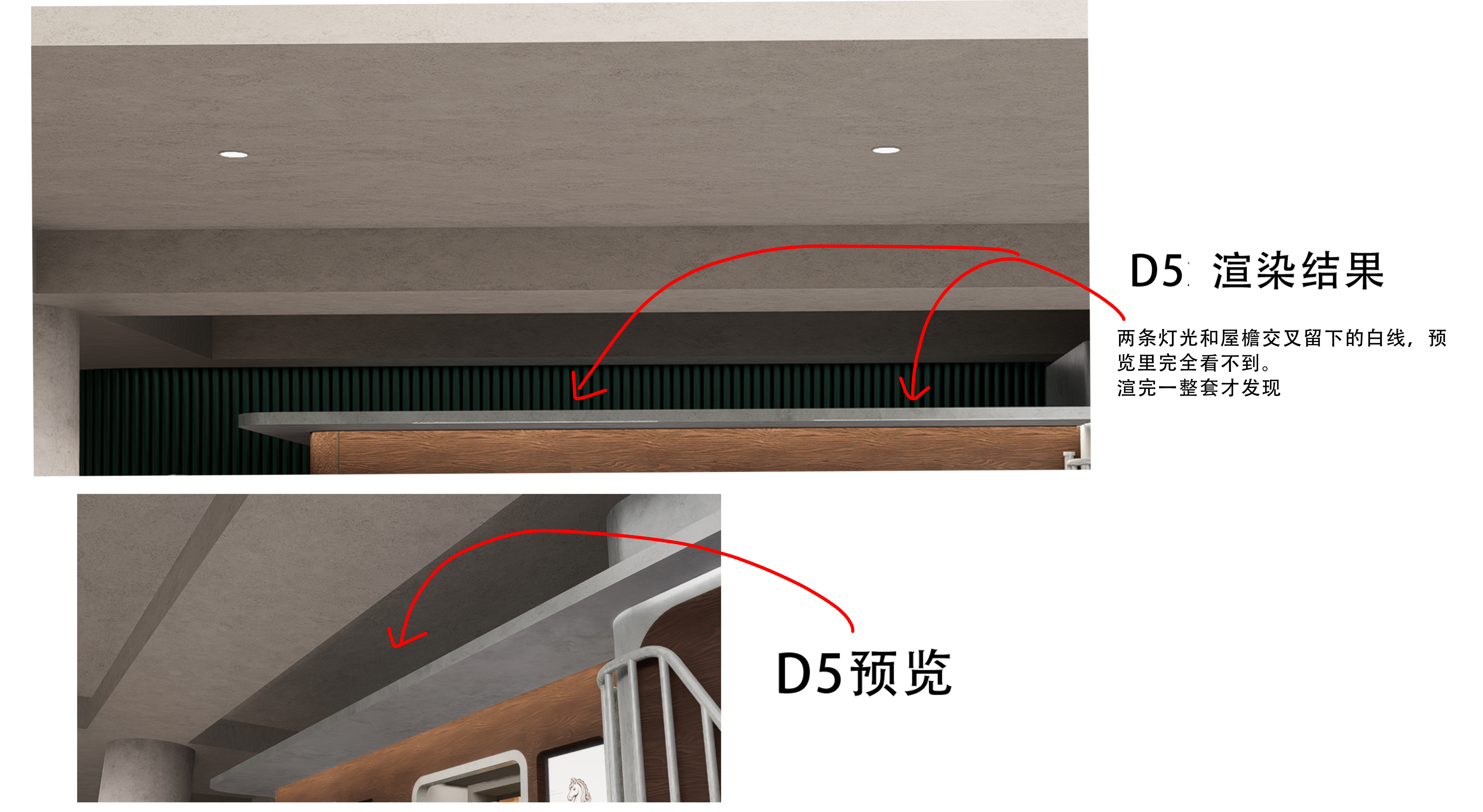

最好是在预览的时候就能看到这个投射的阴影 不然每次批量渲染一个小时后才发现
看这两条线 肯定是重面导致的 但是希望能在预览的时候就看到问题 不要批量渲染出来4K大图才发现 ,预览不能等于盲渲。另外 景深的算法是与ENS不同吗, 景深虚化的效果不好 尤其是前景作为焦点 远景虚化的时候,对于远景处有自发光立体字的景深虚化更是不好 像是被水泡过了或者低质量渲染的效果
透贴背后材质如果是普通材质模板,在预览中通常可以看到自发光投射的阴影形状;而透明材质出于实时效率的考虑,在材质反射与光照计算时,预览时可能无法完全输出对应的渲染效果,从而出现一定差异。
该情况我们也在持续优化中,后续会进一步提升预览与最终效果的一致性,感谢您的反馈与理解。

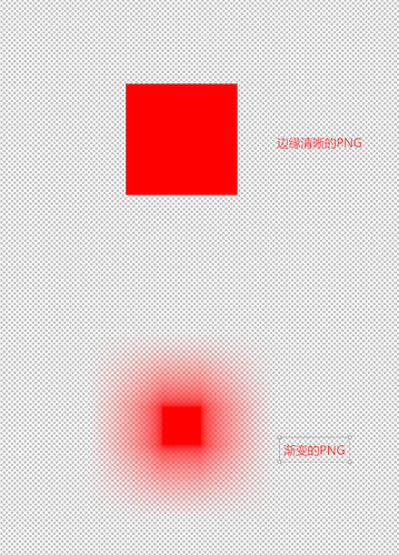

请问现在可以支持那种渐变的透明贴图了吗
暂时还没支持哦 我们尽快:face_holding_back_tears:
