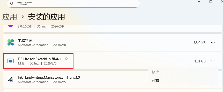

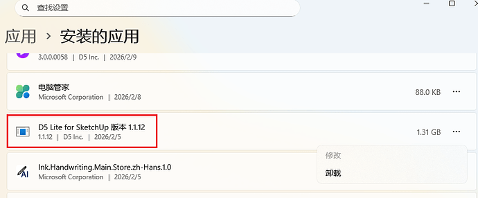

D5lite安装成功以后,第二天打开SU,提示插件故障,让我卸载插件重新安装,卸载D5liete以后,启动器没有任何变化,现在SU里面没有了lite,启动器显示我已经安装成功,重新安装D5启动器,还是这样。有遇到过的小伙伴吗?
您好,在应用管理中卸载lite插件后重启一下D5启动器即可刷新安装状态,麻烦您重新安装后截图我们看下具体报错内容哦:

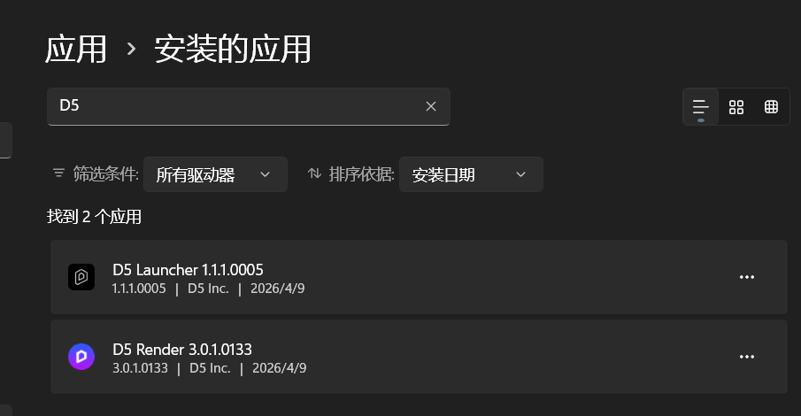

D5启动后,点击安装D5lite,提示安装设置为当前用户,点击安装没有反应,重新卸载了D5所有软件,文件夹和注册表清理后,重新安装也是如此
是点击启动器内的lite安装按钮没有反应吗?

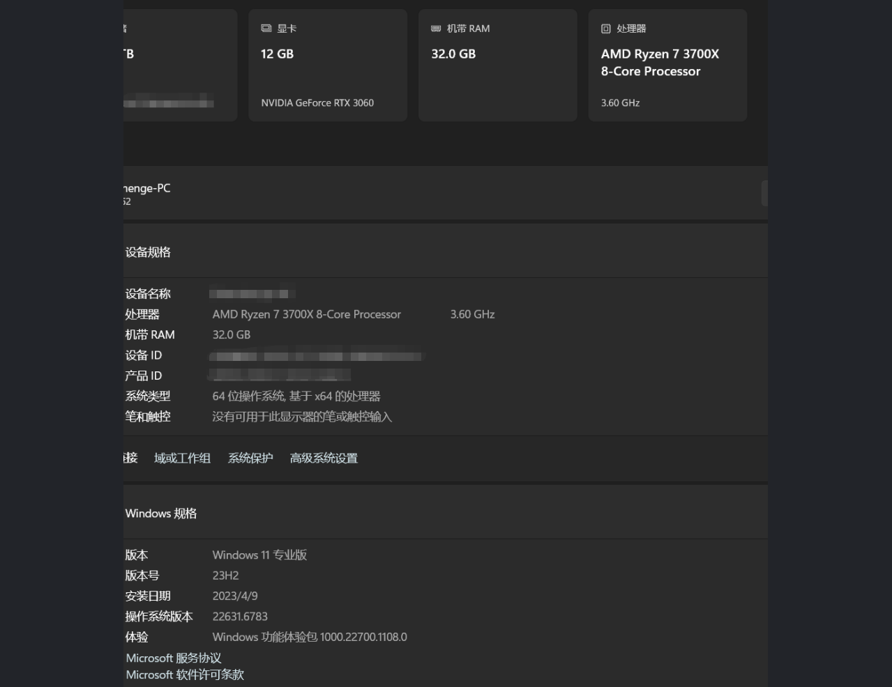

如果问题仍然存在,方便的话请联系我们进行远程排查,您可以点击我的头像,将远程时间远程软件(向日葵、to desk、uu远程)的远程码发送至私信,我们将尽快为您检查问题。
