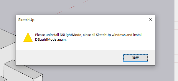

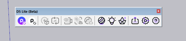

    D5 LITE 安装失败 2022版本su 不敢下载太新的su 因为我还有其他插件 不能超过2023 安装后 有图标栏 点击无反应
    重启依旧无反应 已经卸载安装过一次了
    安装了c++ 为了下载2022版本su

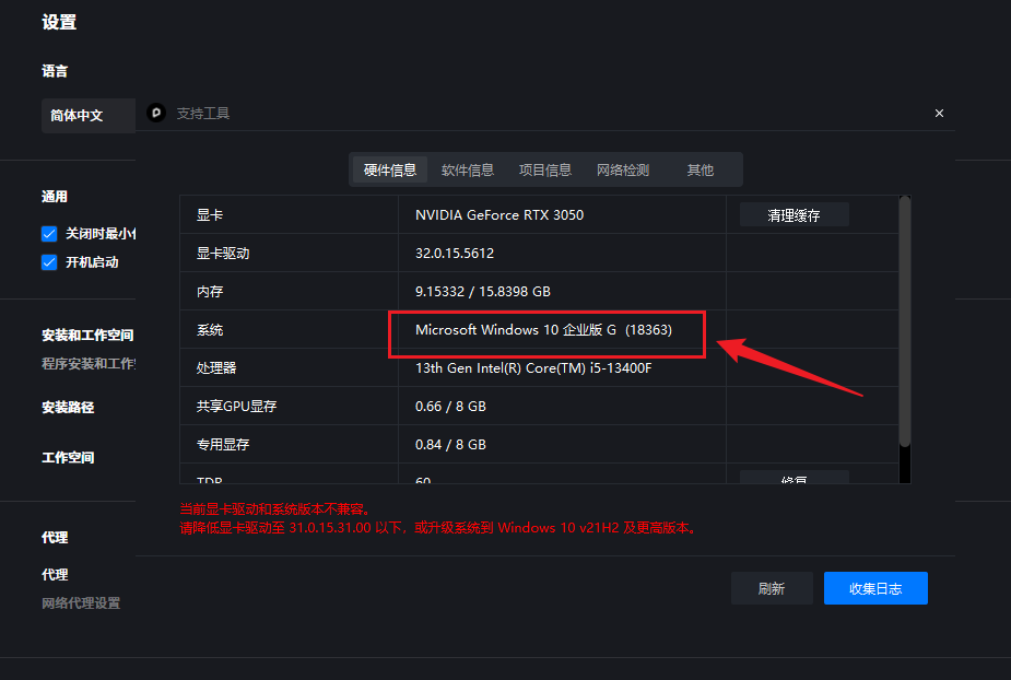

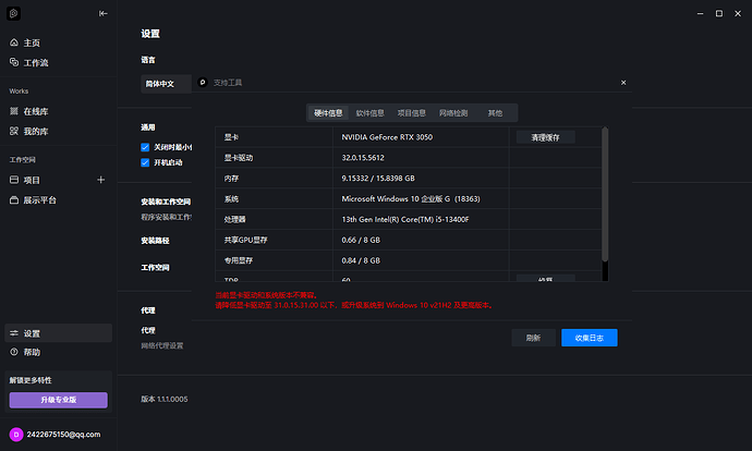

您好,可以截图我们看下系统具体版本号, windows系统版本过低,将无法正常支持高性能 DX12,因此在加载 Lite 时会出现报错情况。
建议您升级系统版本后再进行使用,如升级后仍有异常,欢迎继续与我们联系,我们将进一步协助您排查。
显示这个原因 我们院里电脑好像从未提示过系统升级 不知道禁止了还是网太差(150kb|s的下载速度) 我这点了收集日志 意思是你们那边能接收到?? 谢谢
是系统版本太低了导致的,升级系统就可以正常使用了不需要收集日志
