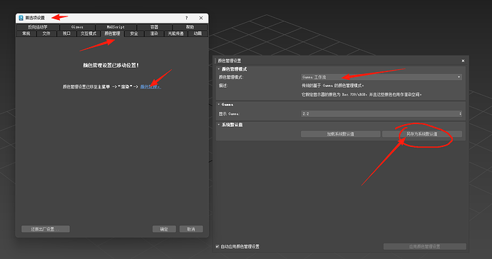

2026版3dmax默认状态同步到d5材质颜色深,在默认状态下是ocio,修改到gamma模式下正常,这个应该怎么选择
我在使用max2026版本默认颜色模式为ocio,同步d5发现材质颜色不正确,后来在max修改为gamma模式颜色正常了,请问我该怎么设置max
您好,想确认一下,您提到的“设置 Max”具体是指哪一项设置存在问题呢?
D5同步的应该是gamma模式颜色,您是需要将max的ocio颜色模式改为gamma但效果不变吗?
新版本版本max标准是ocio模式,在同步d5时需要更换为gamma模式吗

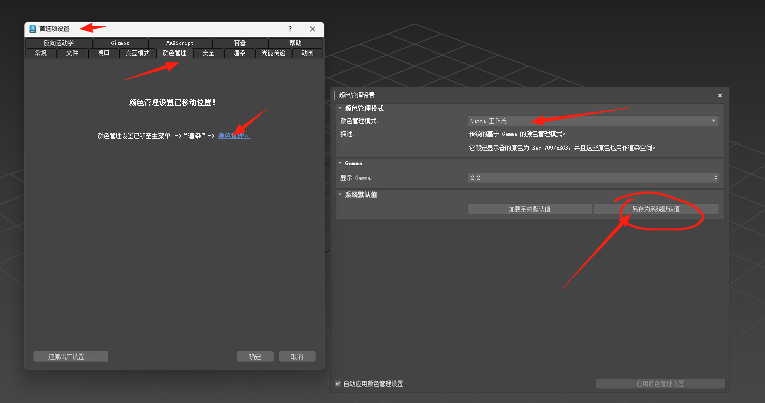

可以将max颜色管理设置为GAMMA工作流2.2另存为系统默认值。
好的谢谢
