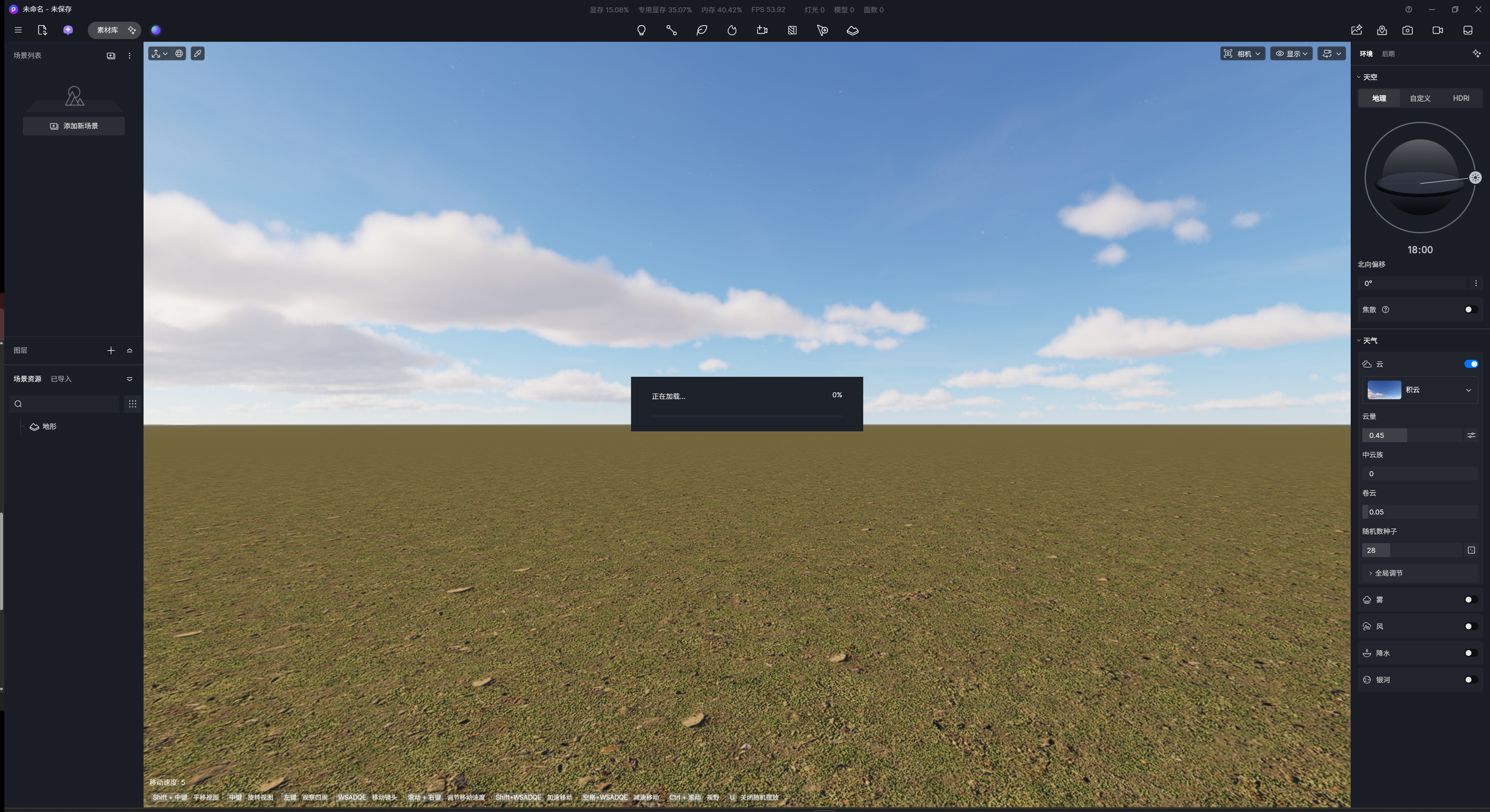

推送3.0.1后出现D5自建素材库无法放置模型,但官方素材库可放置
D5版本3.0.0 Su版本为2026

不是很明白更新为什么会影响本地功能。。。。。。。。。
您好,我们本地测试没有复现您的问题,您放置一个基础模型添加至本地库之后再复用可以正常加载吗?
如果问题仍然存在,方便的话请联系我们进行远程排查,您可以点击我的头像,将远程时间及远程软件(向日葵、to desk、uu远程)的远程码发送至私信,我们将尽快为您检查问题。
感谢您的配合!
您好,现在就可以远程排查一下。您这边什么时间可以呢?
——放置一个基础模型添加至本地库之后再复用可以正常加载吗?
不能,只是没有右上角的加载动画,仍然无法放置模型

我这边远程后询问D5官方的Ryannnn要来了一个百度网盘的D5 3.0.1安装包。安装更新完成后解决了这个bug。但是我非常不理解为什么发布的线上更新会影响旧版本的D5?
目前3.0也已经热更修复了 两个版本都可以正常使用了
