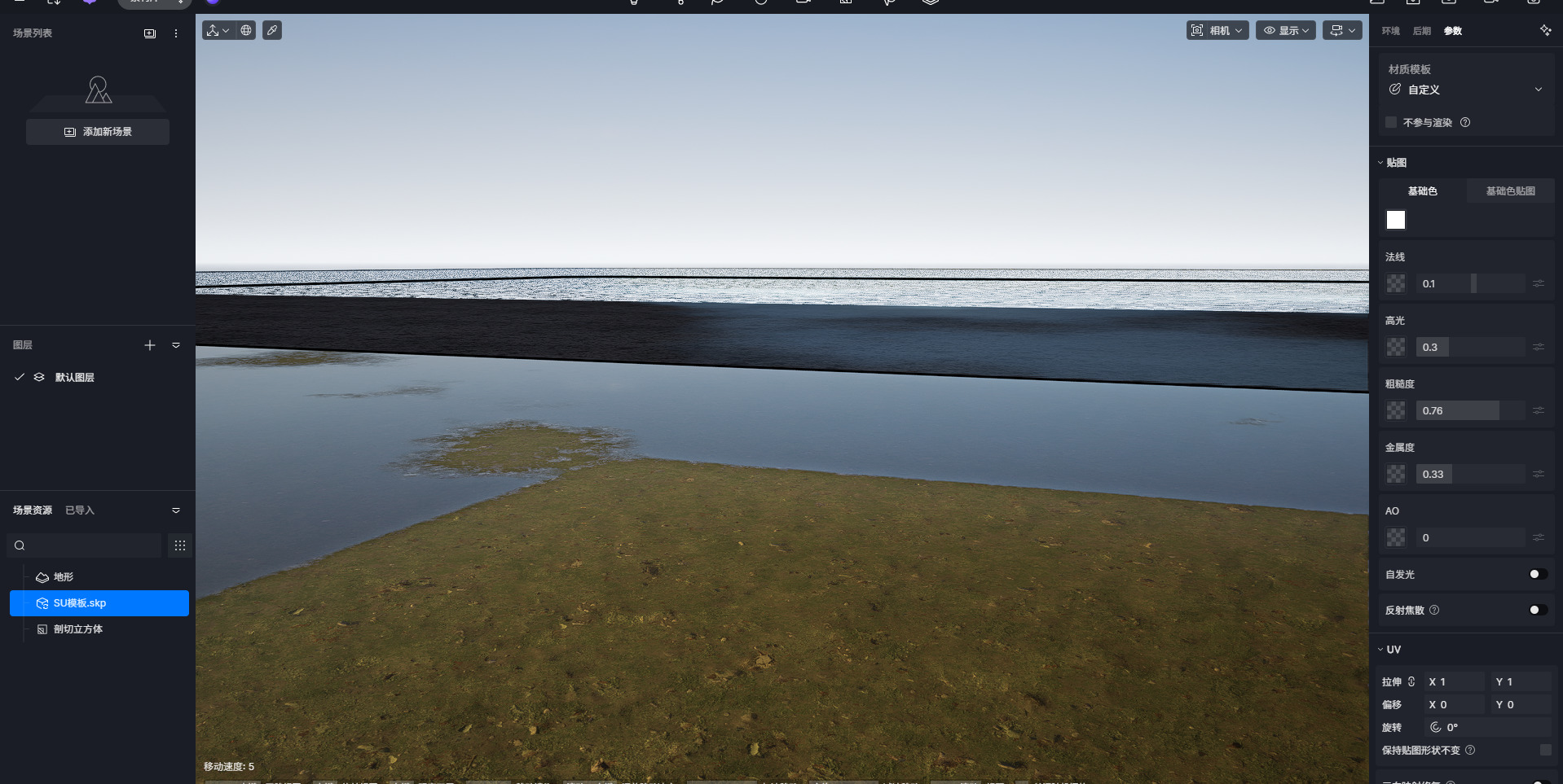

水面下有积水效果

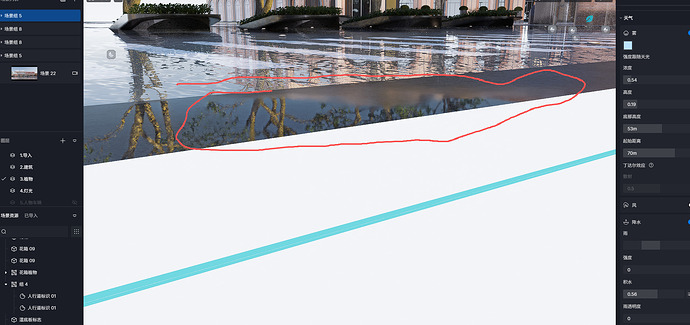

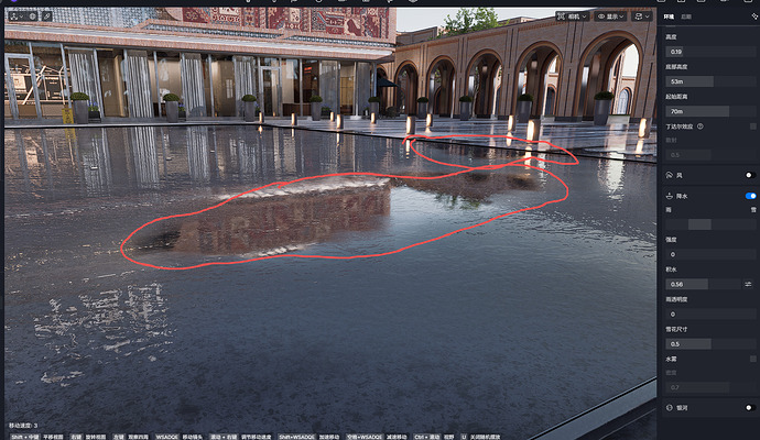

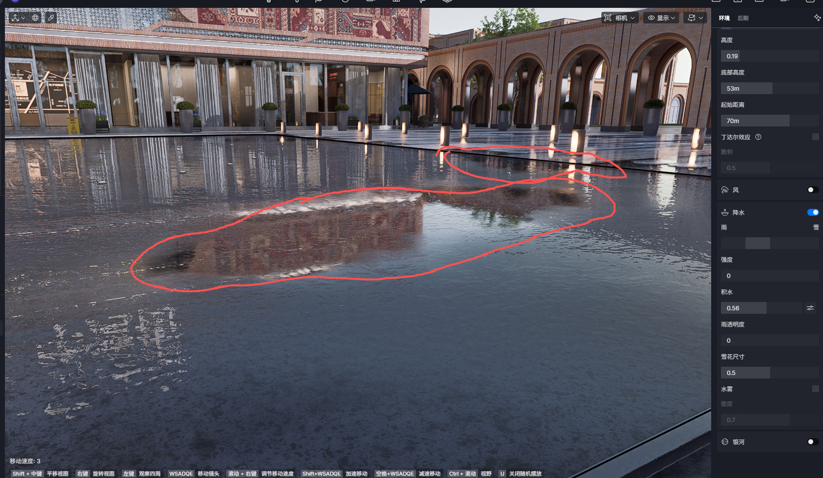

  • 问题现象:水面下有积水效果
  • 复现问题的步骤:双层材质上层调整为水材质后,下层加反射会透出积水效果
  • 最近做过什么可能相关的硬件或软件变更:无

水面下面没有积水排除
您好,请问您当前使用的D5版本是多少呢?目前本地没有复现您的问题,为了更好地定位并优化此类问题,方便的话请将相关文件发送给我们进行测试
我们收到文件后会尽快进行测试与处理,感谢您的理解与配合!

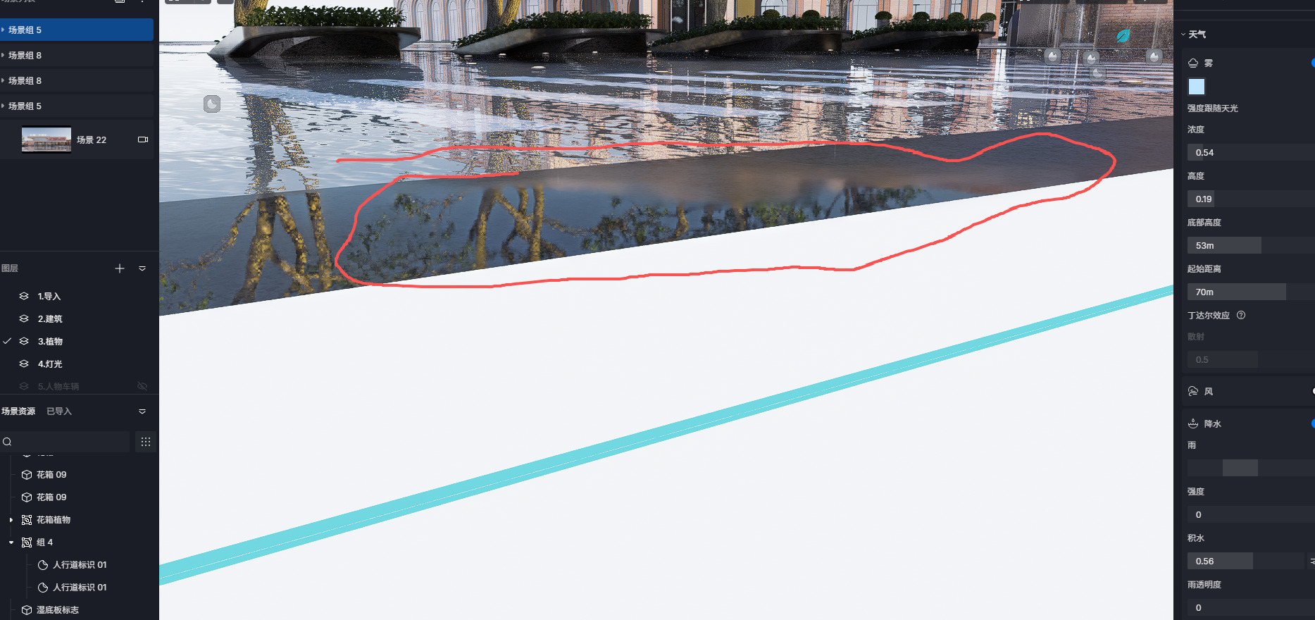

这样看比较明显,版本是现在最新的

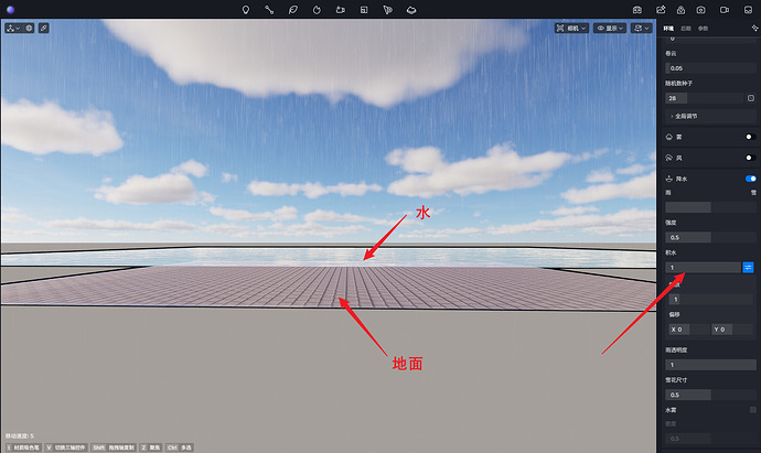

我把水面与下面材质的距离拉开后解决了这个问题。之前出现这个bug的时候水面与下面材质的距离为10cm(su建模)
在保持10cm距离的情况下我开了一个新文件,这个bug还是存在

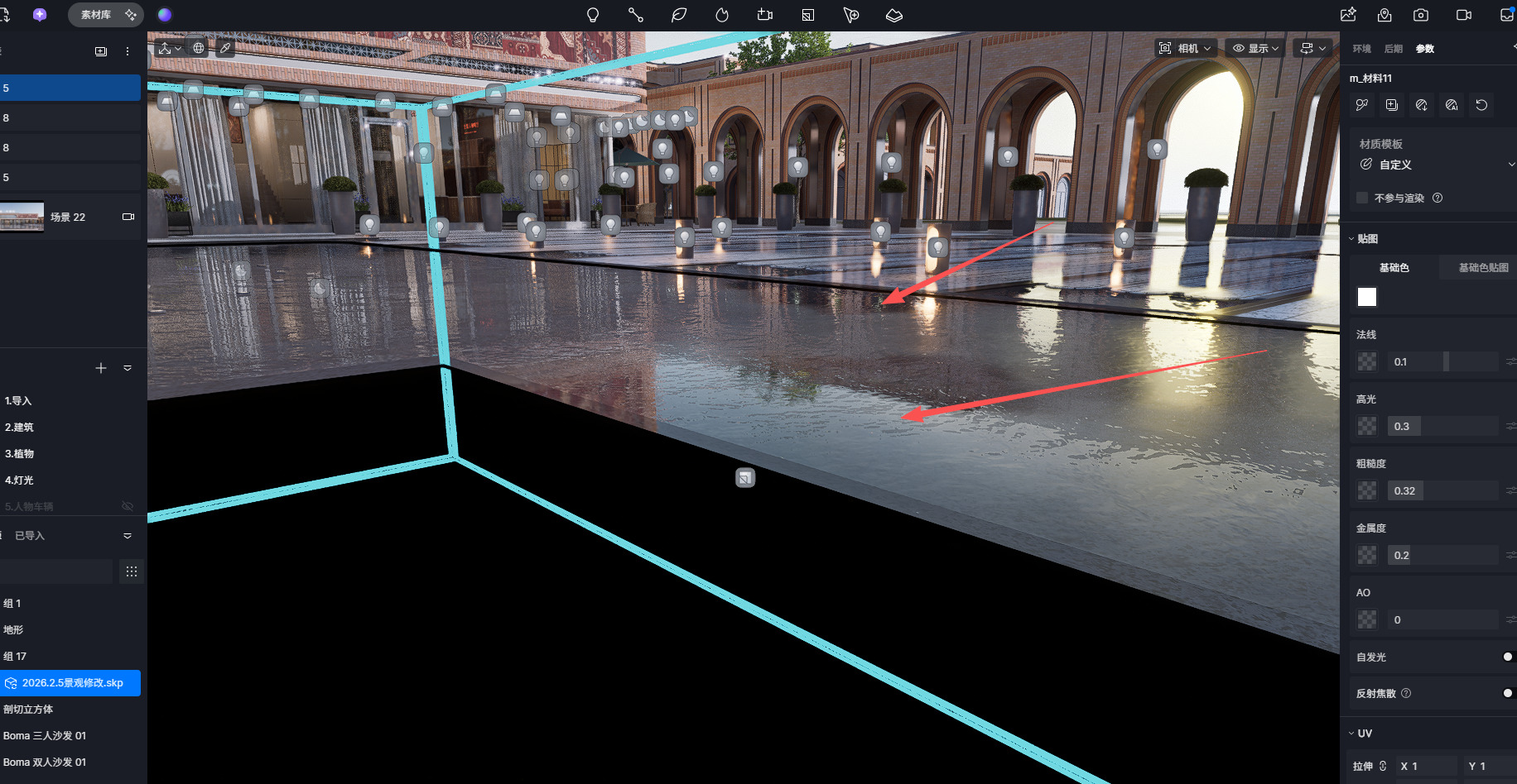

若以地型作底材,再套平面材质,則材质会凸出,因地型非水平。供参!
导入模型文件后我会把模型的z轴位置往正向挪动一些,模型并不会与地形相接,现在我删除地形也还是会出现积水在水面之下的效果
是的是的 目前水面和水底距离太近会导致积水识别到底面并在水下产生效果,我们会持续优化此情况,感谢您的反馈!
