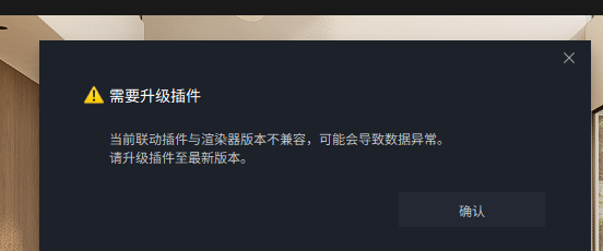

当前联动插件与渲染器版本不兼容,可能会导致数据异常。 请升级插件至最新版本
请升级插件至最新版本

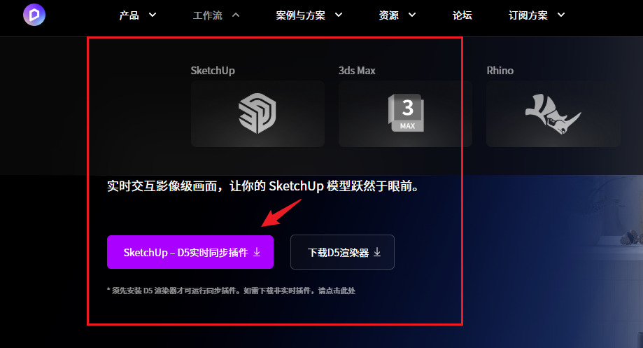

出现此提示时可以在官网下载最新的插件版本,直接覆盖安装后再打开就可以正常进行同步:
SketchUp草图大师实时渲染软件 - SU渲染插件 - D5官网
是最新的

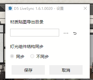

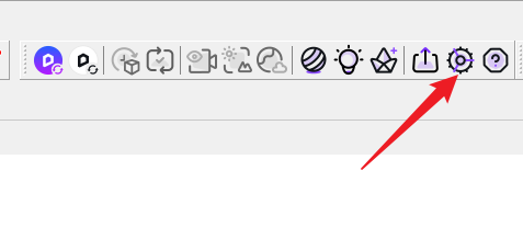

截图插件设置我们看下版本号哦
最新的su插件版本是1.7,您点击上面的链接下载重装一下版本就可以了
重新下载了,还是一样的问题呢
现在点开插件版本是多少?

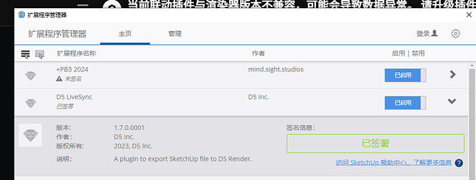

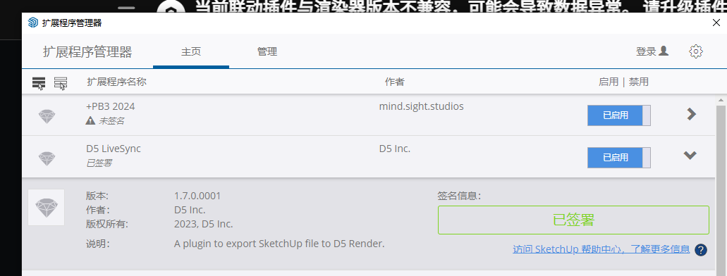

您好,我也出现 了同样的问题。虽然已经下载了最新插件,还是不行。安装的是17版本的插件,但SU里显示,还是16版本的
您好

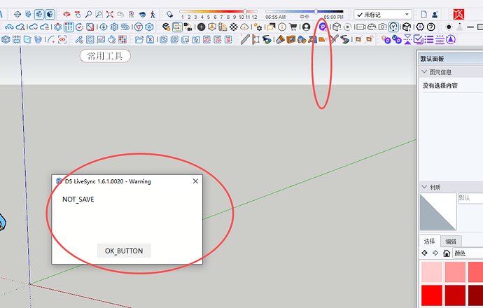

这是SU挂件管理的界面

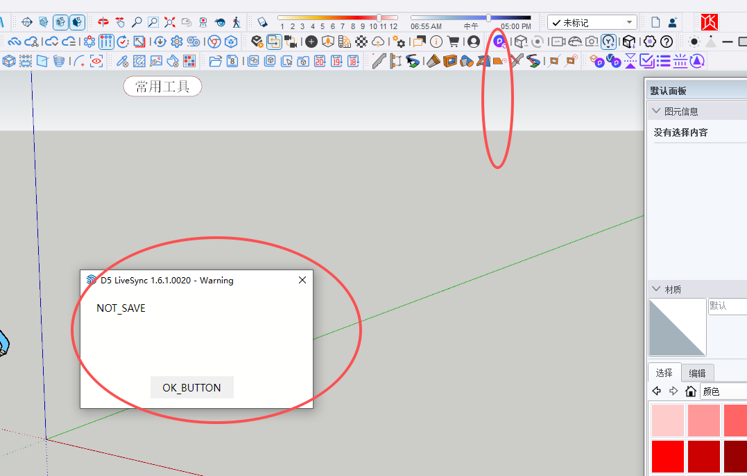

这是点击启动D5的提示

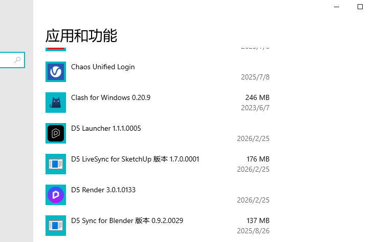

这是WIN应用管理的截图。

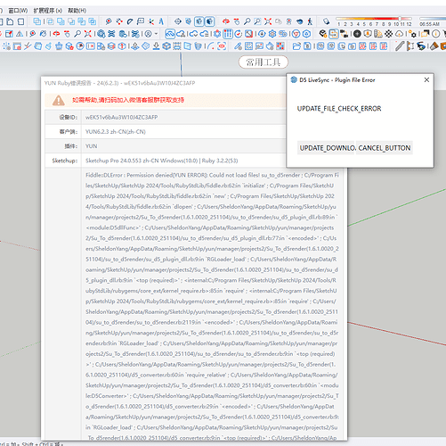

这是SU每次启动时弹出的提示
之前版本的D5插件是在YUN这个su插件内下载的吗?可能是被其他插件接管或没卸载干净,方便的话私信我们远程看下吧
远程已解决 卸载残留问题
