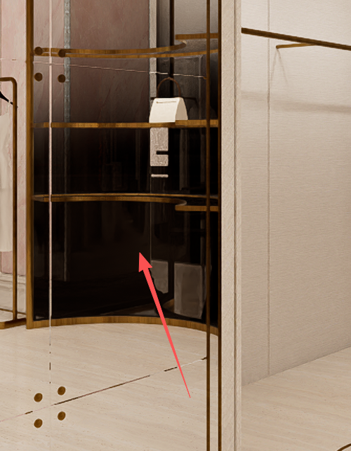

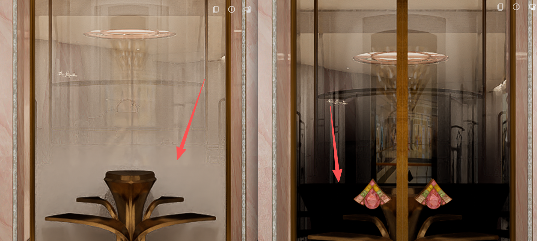

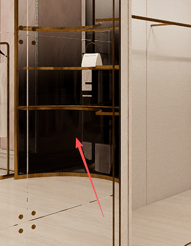

当渐变玻璃材质前方有玻璃或者镜面反射里有渐变玻璃,会出现材质不能正常显示发黑的问题,因为渲染的场景较多,每张都要PS处理还是比较费时的,请问有什么不需要后期处理的解决办法?

该情况目前为 已知问题 :D5 暂不支持渲染 玻璃背后的玻璃表面反射 ,因此在透过玻璃观察另一层或在镜面反射中时,受光照影响的材质可能无法正常显示。

是的有开启。如果不开受光照影响,不透明度贴图就不能正常显示渐变效果
是的,目前双层玻璃叠加渲染时,后面玻璃的反射&受光照影响效果会不显示,是已知问题。
