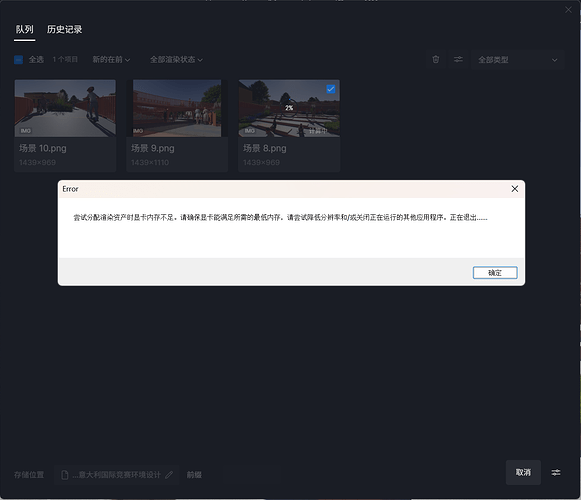

我是一渲染要么直接闪退,要么就提示这个,有办法解决吗

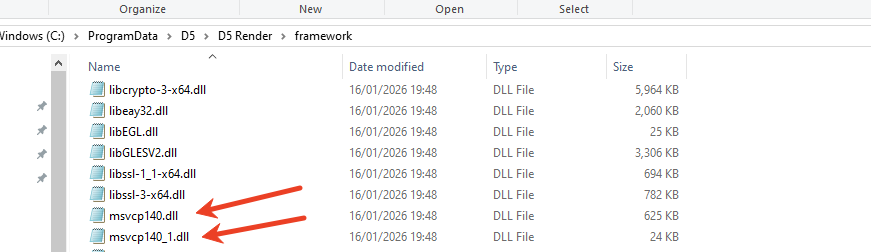

您好,如果是点击导入模型或其他等选择文件夹界面出现闪退,且显存占用正常情况下,可能是安装包中自带的系统 DLL 文件版本过旧所导致。
您可以尝试按照以下步骤替换文件进行排查和解决:
操作步骤:
  1. 打开 D5 安装目录 → framework文件夹,
    将其中的 MSVCP140.dll 和 MSVCP140_1.dll 重命名(例如添加 .old 后缀,方便后续还原)。
  2. 从系统路径 C:\Windows\System32 中复制同名的 DLL 文件
  3. 将复制的文件粘贴到 D5 安装目录的 framework 文件夹 中,覆盖使用。
该方式在当前测试中可立即解决闪退问题。
如操作过程中仍有异常,或替换后问题未解决,欢迎随时与我们联系,我们将进一步协助您排查。感谢您的配合与理解。
您这个是资源占用太高了哈,需要优化内存或显存,可以尝试以下方法优化显存占用后再运行项目↓:
如何查看和优化显存占用? | D5渲染器帮助中心
