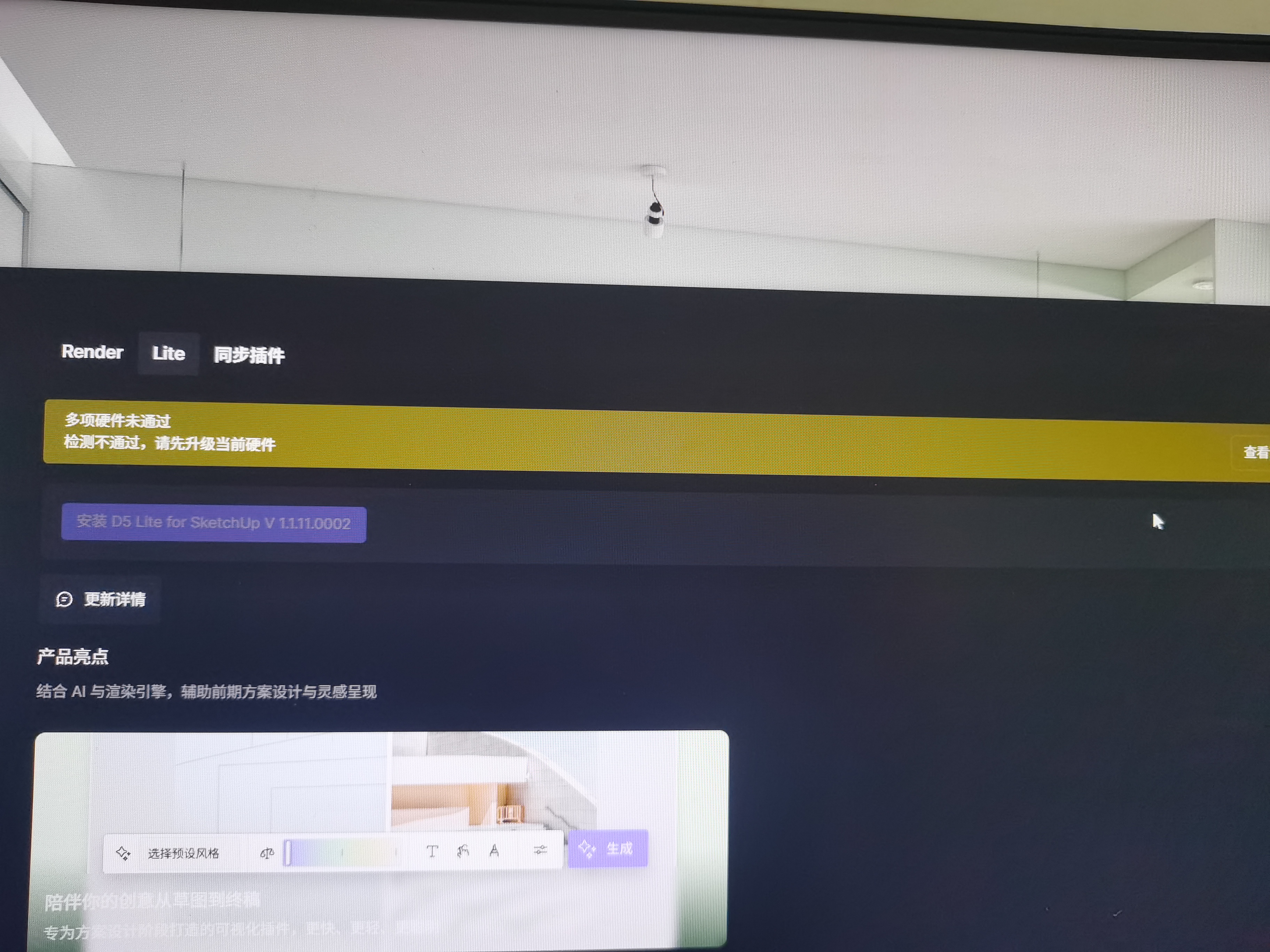

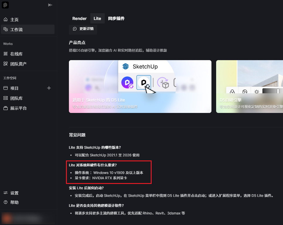

您好,目前 Lite 仅支持 nvida rtx 系列显卡使用,其他显卡暂未支持:

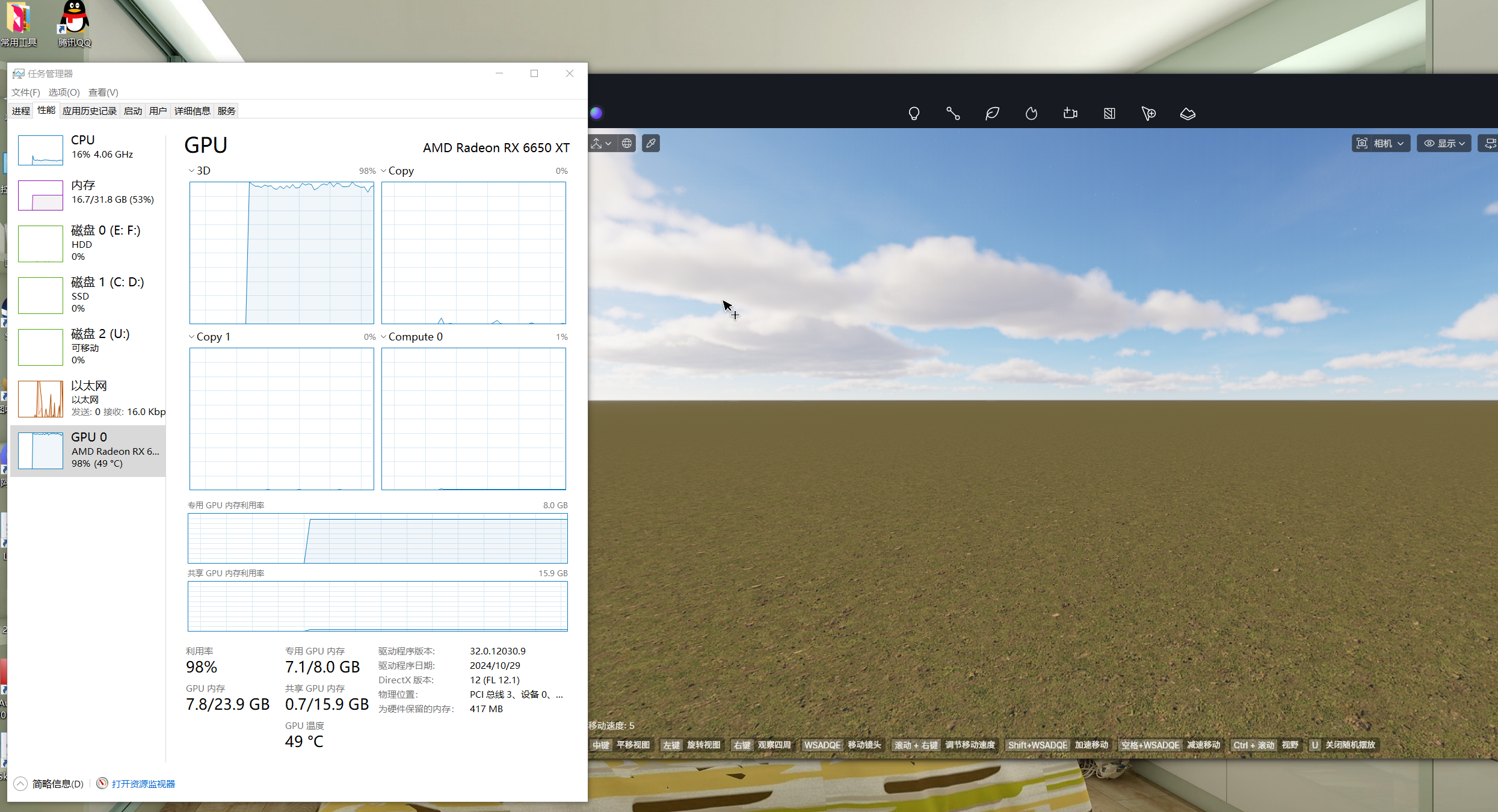

运行D5巨卡
新建项目运行空环境也是占满显存

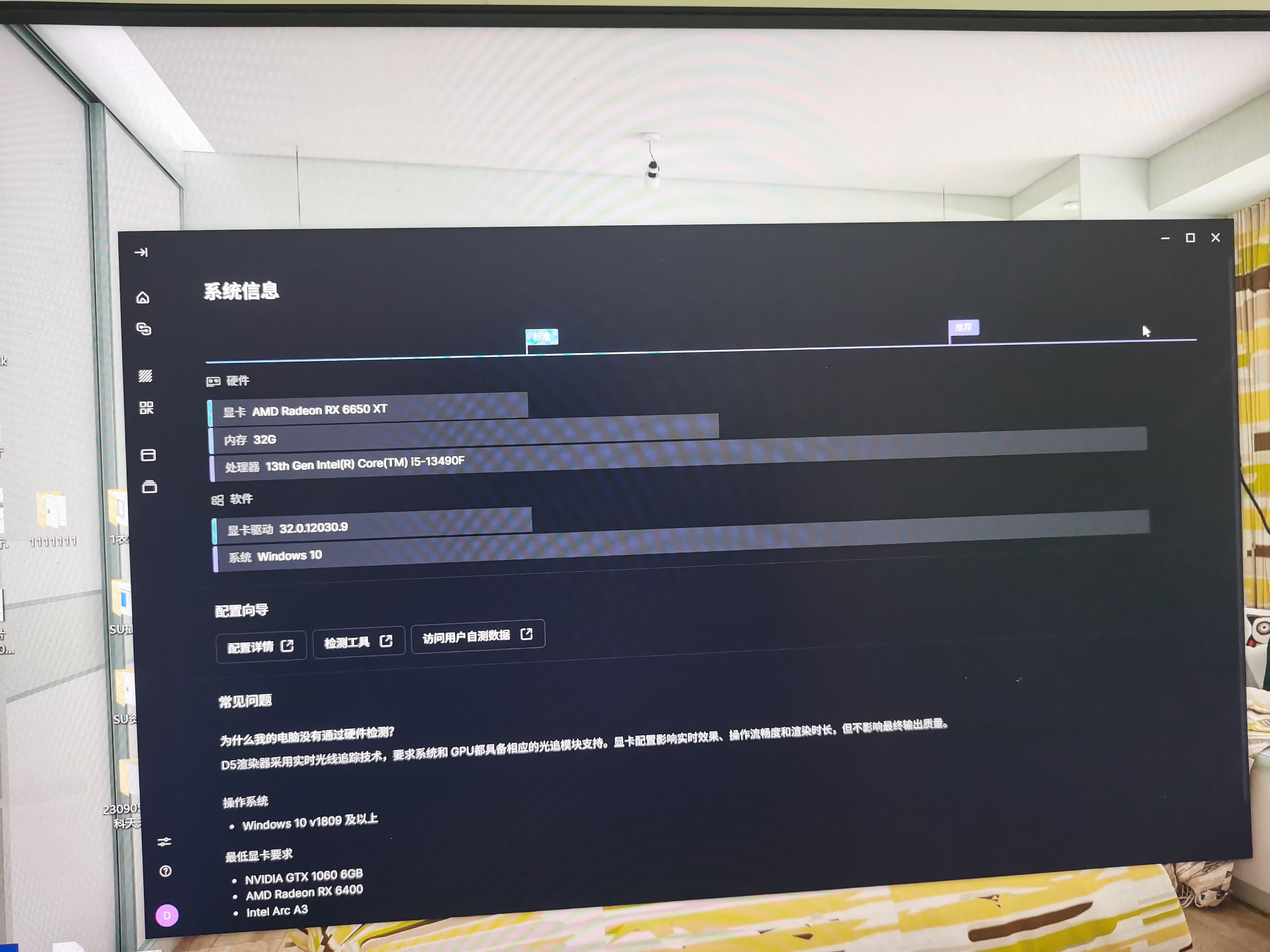

先更新驱动看下呢:
AMD Radeon™ RX 6650 XT Drivers and Downloads | Latest Version
不行哦 换26-1-6号发布的最新版的显卡驱动还是一样 打开空环境运行正常很流畅
运行有文件就占满 动都动不了

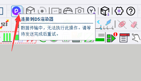

刚才电脑运行D5巨卡问题我找到了
是不能用草图大师里面的同步插件来启动D5 不能连接在一起 不然就巨卡
草图大师版本2026 D5不管是2.9版还是3.0版都不能连接在一起 否者显存就占满巨卡
打开2026草图 在另外打开D5用D5来打开文件 他们不连在一起就不卡 总之各开各的没事一切正常 连接在一起就不能
用低版本的SU也不行 就是不能连接在一起 不然就卡 因该是电脑配置问题了
