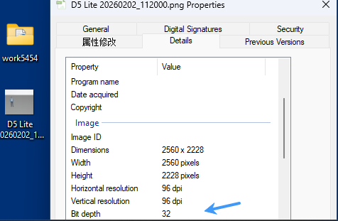

16/32位 这个信息有的
谢谢回复,目前看材质通道和后期通道两个缺失,影响比较大,其他的问题倒还好。
