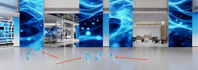

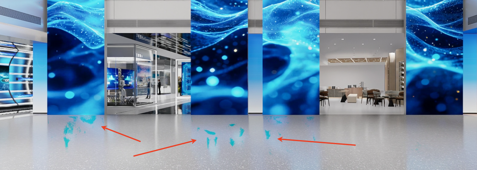

视频渲染如图出现光斑是什什么原因啊
视频渲染如图出现光斑是什什么原因啊
急急急 有人知道吗请教
图片没问题,视频才有的这个光斑

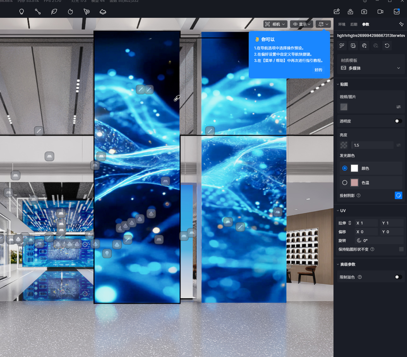

您好,请问打开偏好设置–渲染–旧版 D5 兼容模式后再进行渲染可以正常显示吗?

会好一点变淡了不少,但还是有,这是怎么回事啊,渲染图片没问题,
有应用后期的lut参数吗?您当前D5版本是2.11还是3.0呢?
可以把场景打包发我们看下具体情况哦。
需要跟新版本吗,我是2.11的
那个图片我贴的是视频动图,d5版本是2.11,lut没有用,那是啥没用过,我需要更新版本吗
可以更新试试哦,如果不可以把文件发我们看下
更新了还是不行,还是有,着急啊 上传是不是很慢,我一会就要提交方案了
就是这个视频贴图的问题,我隐藏了就不会有光斑,预览和渲染图片也没有光斑,就渲染视频时有

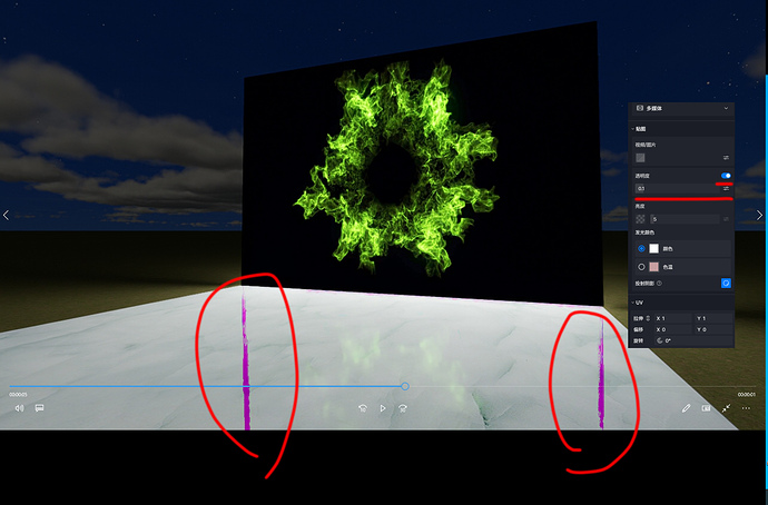

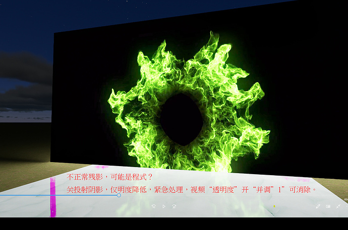

投射阴影关了试试
不正常残影,可能是程式?
关投射阴影,仅明度降低,紧急处理,视频“透明度”开“并调”1”可消除,但黑底会略透!
没用
可减除残影问题,透明度调0.1,影响背景微。
