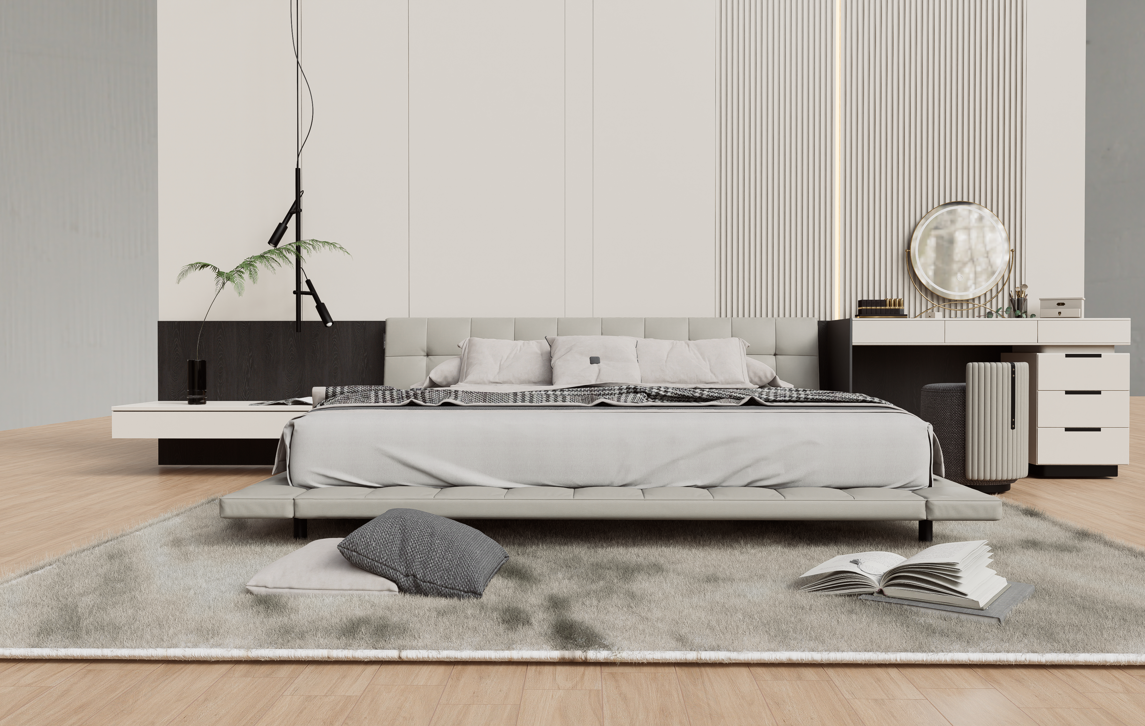

总所周知d5没有毛发系统,这里分享一个要求不高的思路,话不多说先看图
短毛绒的质感可以表达,长的效果不太行,没有重力影响的感觉。

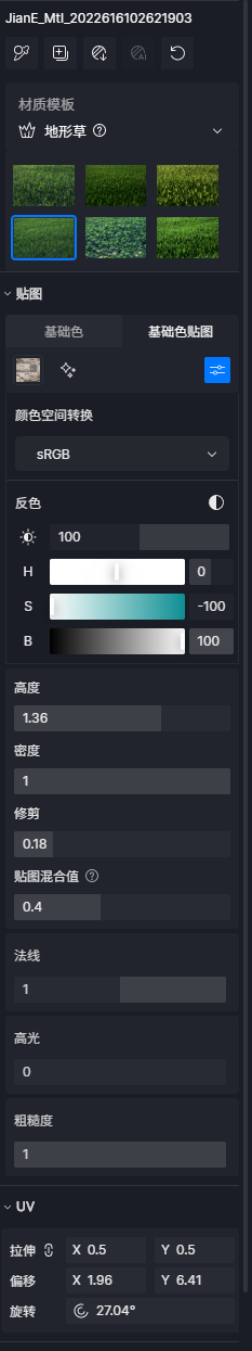

制作方法如下:
1.随便找一个你想要的地毯款式模型。
2.把模型等比例放大五倍(例如你需要一个30002000的,那就放大到1500010000)
3.吸取地毯材质,然后材质模版选择地形草,草的款式可以自己试试,会有些许差别。
4.关键的一步,记得删除基础色贴图内的草贴图,然后换上你想要的地毯款式贴图,再把地毯贴图的材质调一下。如下图(重点是漫反射贴图那几项和贴图混合值,混合值不调地毯会变成绿色,感觉0.5或者0.4直接为最合适)
5.最后就可以微调一下草的高度和是否需要修剪齐了。最后再缩小5倍。这样你就得到了一个毛茸茸的地毯。

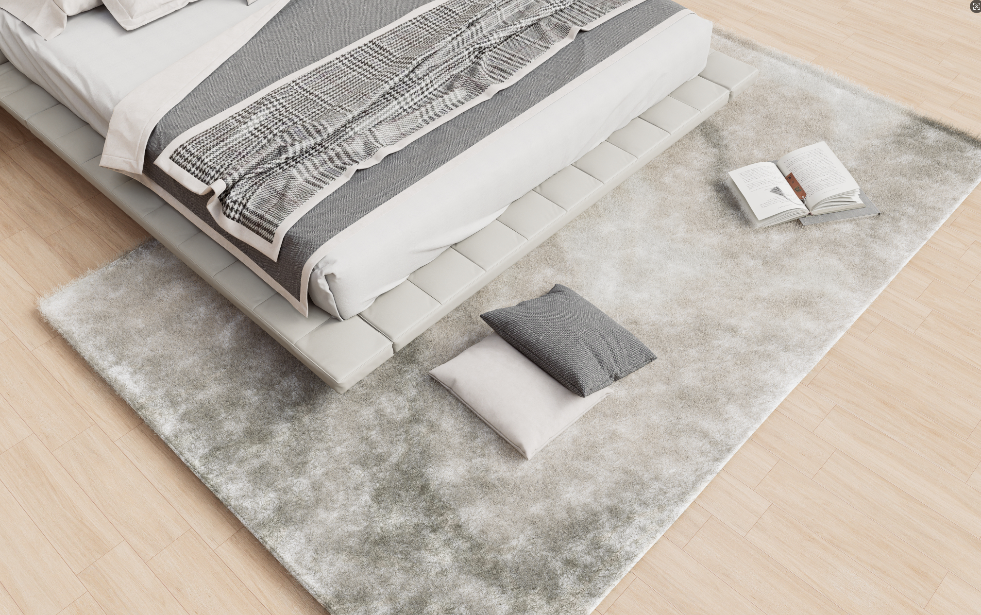

再附上一个俯视图的
