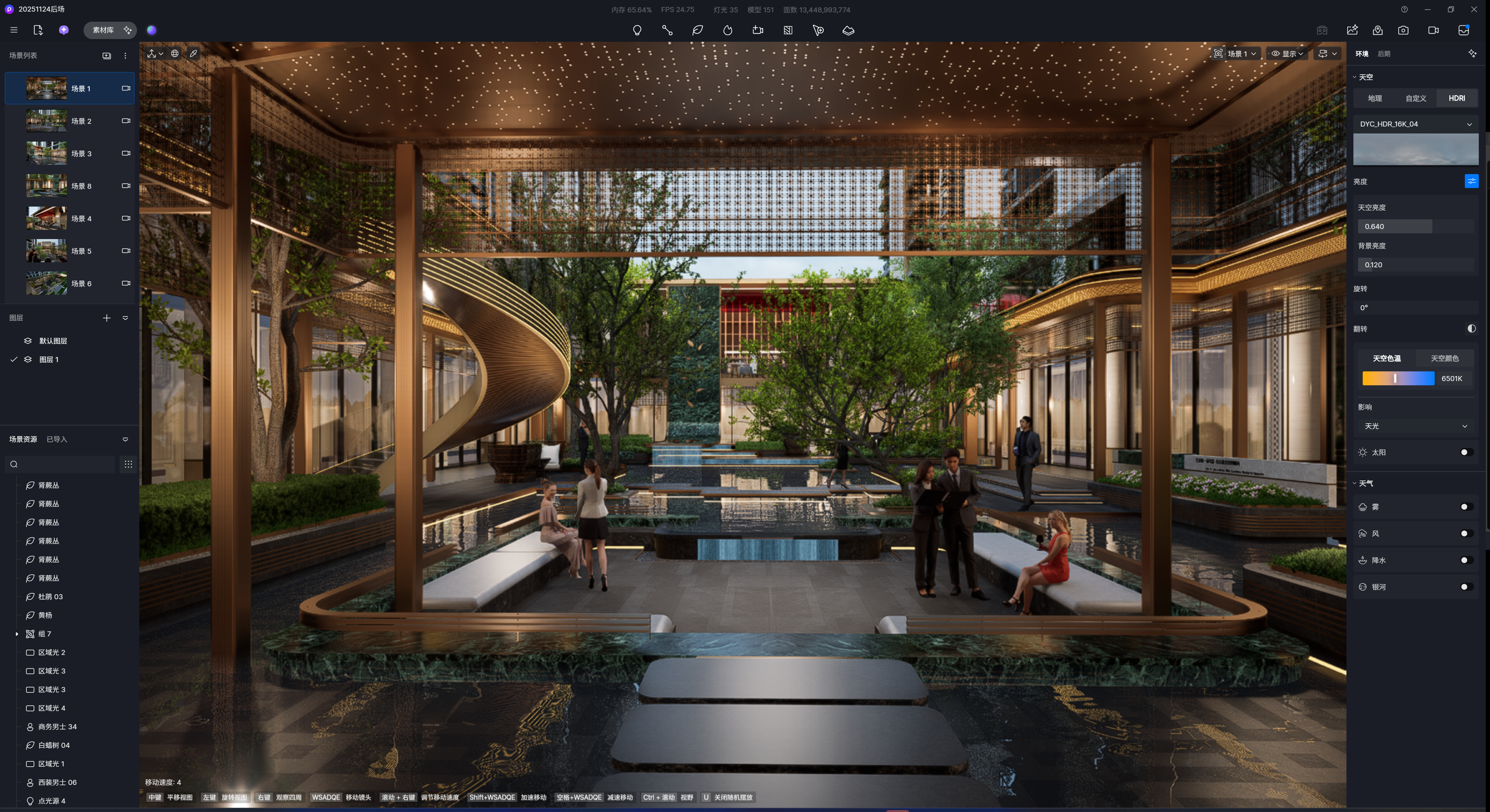

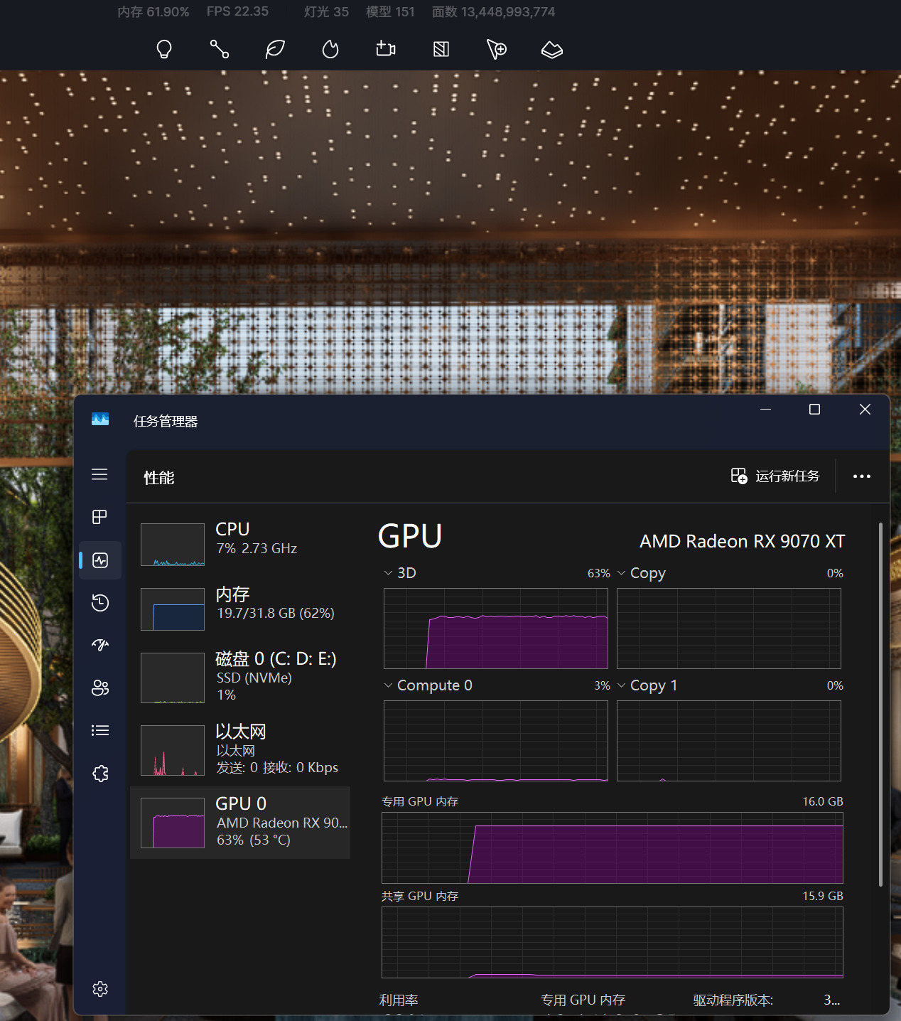

打开项目后图片截图,图上方可见内存、fps

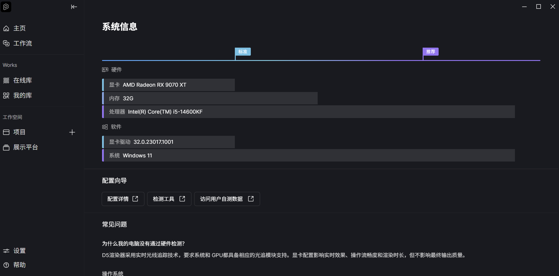

系统查看的gpu
麻烦帮我看看具体是什么情况呢,谢谢你!
您截图看可能是显存占用比较高,若运行场景时,fps值低于20时会有卡顿感;显存占用较高,fps值会降低。
若显存占用较高,可考虑在预览时使用流畅模式或结合↓内容 优化显存占用。

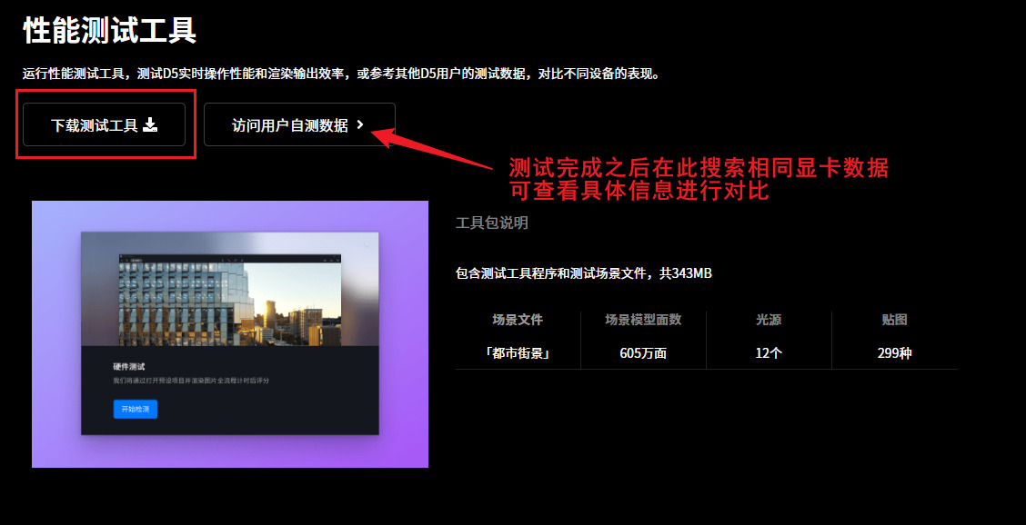

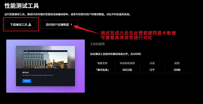

渲染慢情况您可以尝试下载我们的测试文件,在数据库中搜索相同显卡的最终测试结果,查看是否存在较大差异哦:
D5渲染器/D5 Lite 电脑配置 - 显卡要求与硬件性能测试工具 - D5渲染器
