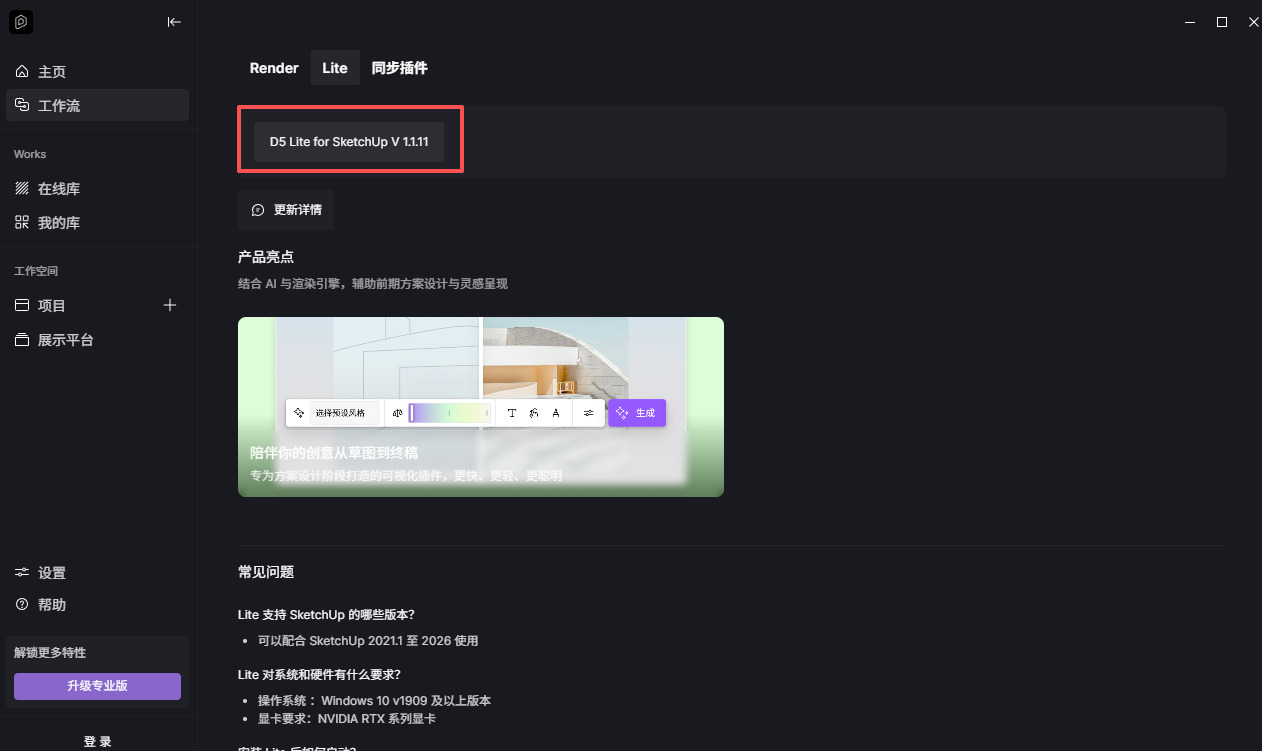

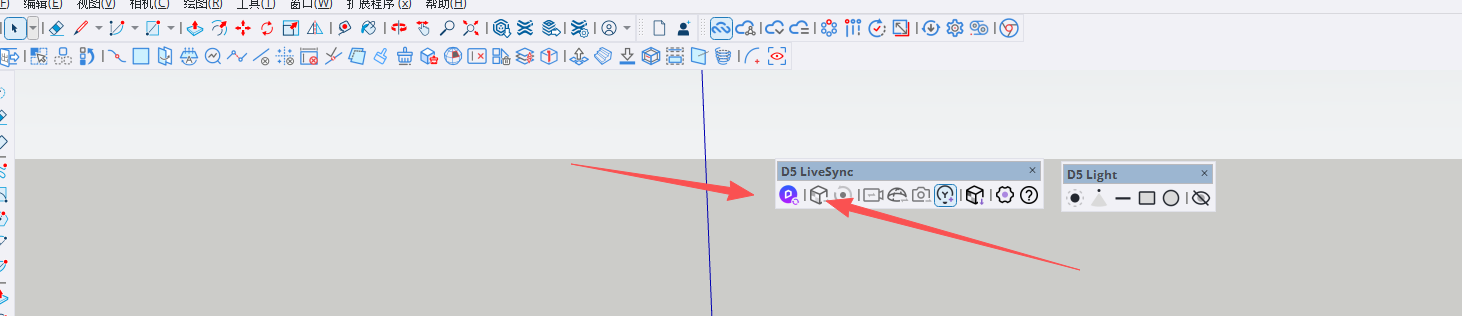

下载了D5lite 但是su 没有打开的那个图标

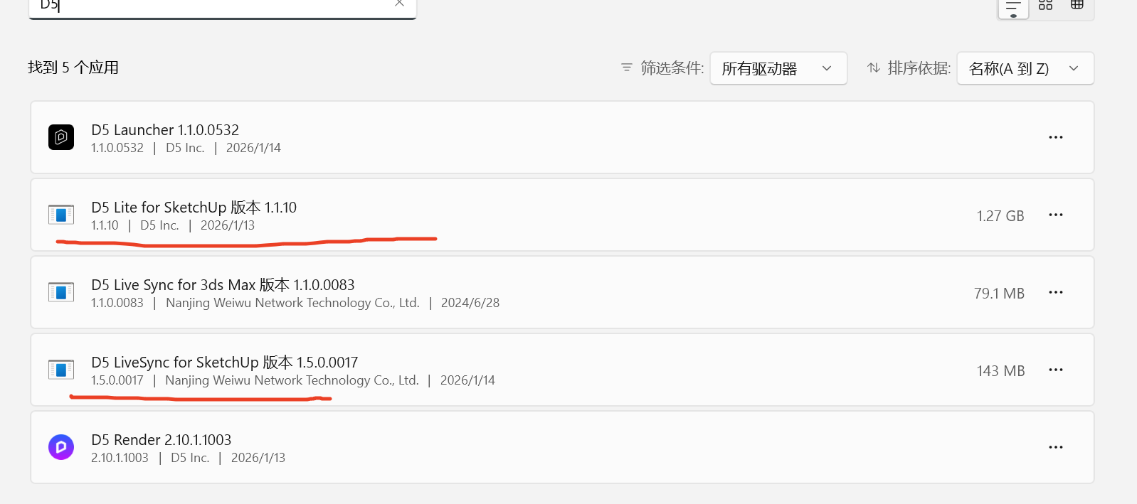

您好,该问题可能是由于在安装 Lite 时卸载了 Sync / LiveSync,但存在残留文件,从而导致异常情况。
建议您先在windows程序中手动卸载 livesync 与 Lite ,确认卸载完成后再重新安装。
如问题仍然存在,欢迎继续与我们联系,我们将进一步协助您排查,感谢您的配合与理解。
