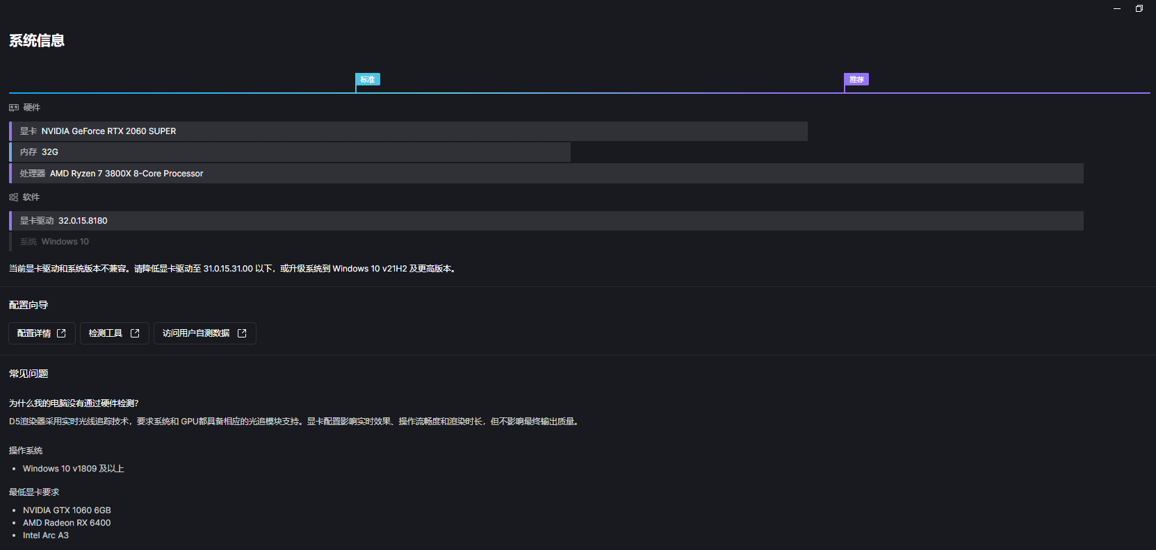

SU2024安装了D5lite打开后提示有问题
你好,那我这个也是win版本过低对吧?
是的 需要升级windows系统版本
好的,谢谢
谢谢,升级系统完后已经完美解决这个问题了

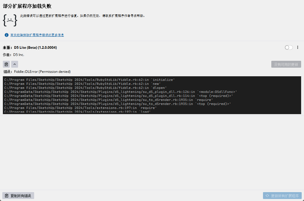

这个是什么情况,su里点没反应

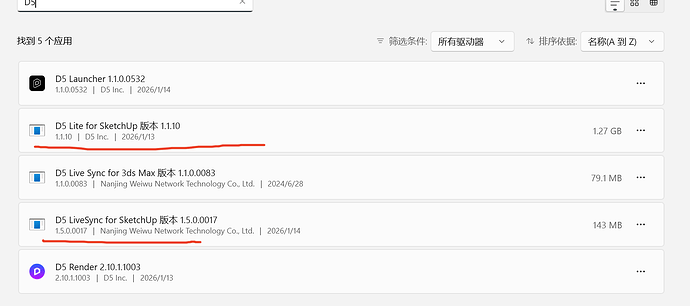

您好,该问题是由于此前插件卸载不完全,存在残留文件,导致当前插件无法正常使用。您之前版本的实时 / 非实时同步插件是否通过「智达云」安装呢?
  1. 智达云中已安装 D5 LiveSync 插件,请先在智达云内将其卸载
  2. 同时在开始菜单中检查是否存在两个插件,并卸载livesync
  3. 确认无卸载残留后,再检查 Lite 是否可以正常使用
感谢您的配合,如仍有问题欢迎继续反馈:
