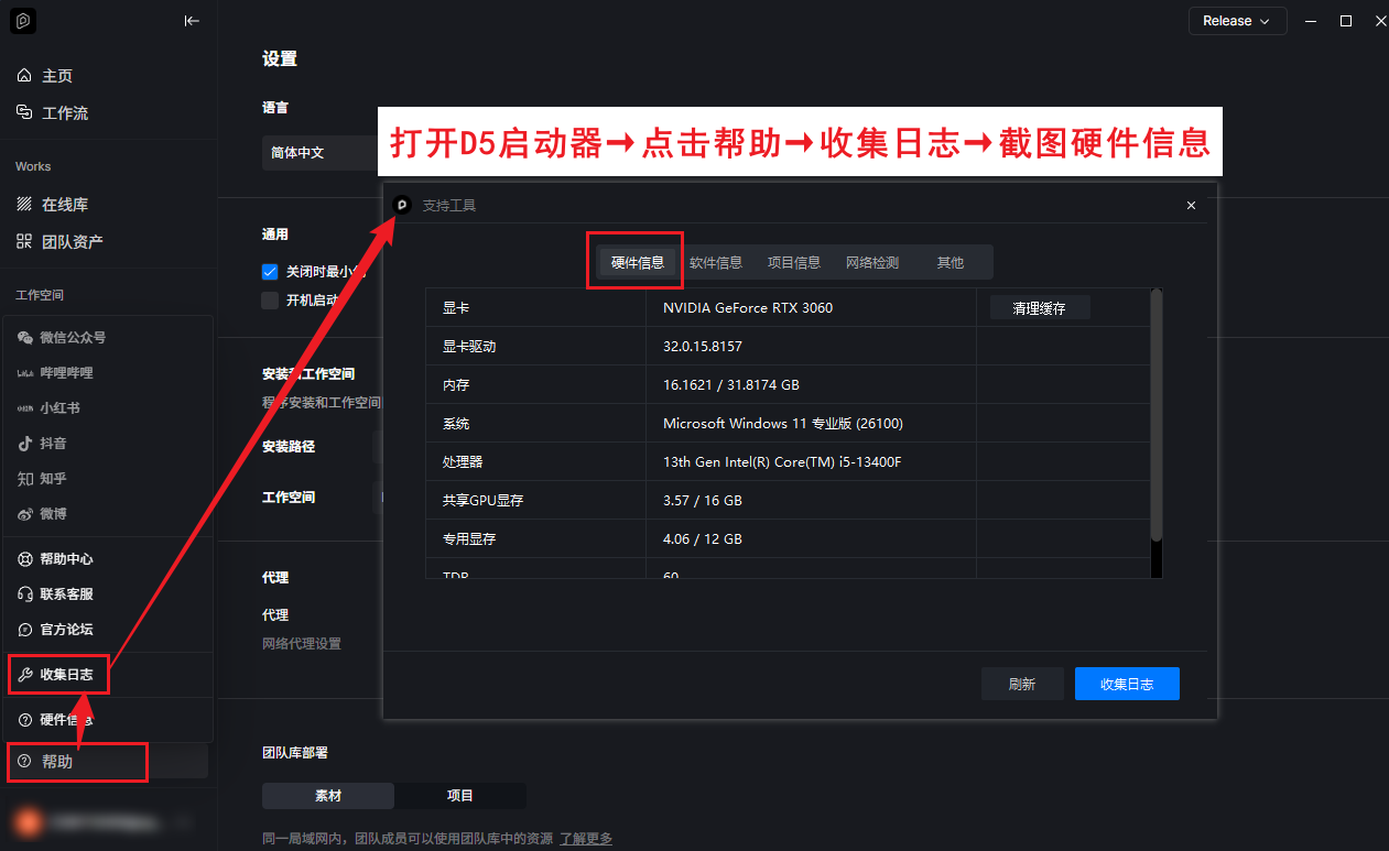

:pushpin: 为了更快帮助您排查问题,建议您提供以下系统信息截图,方便我们了解具体情况:
感谢您的配合,我们会尽快协助您解决问题!

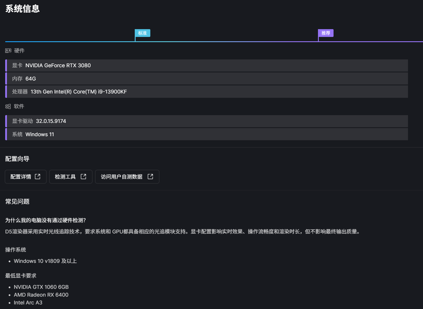

是的之前所有的版本都开不开了2.9 2.1都尝试过了
是卡在初始化还是闪退?您是特殊cpu的话,可以先查看一下cpu的主板bios版本是否需要更新:
使用Intel Core i9-13900K/KF/KS和i9-14900K/KF/KS处理器 的设备运行D5及其他DX12软件时,可能会由于环境问题,提示“系统中部分DLL文件错误”或“程序启动失败”的弹窗信息。
解决方案:【2024年9月更新】Intel已向OEM/ODM合作伙伴发布(0x129)微码补丁。用户可到主板官网更新BIOS版本。
如何查看及更新可以参考以下具体步骤:
各品牌主板bios下载链接及教程.zip (3.0 MB)
