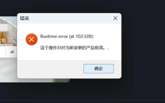

安装Lite显示错误
在D5里安装Lite,显示这个操作只对当前安装的产品有效。怎么解决哈
hi 方便截图看看吗

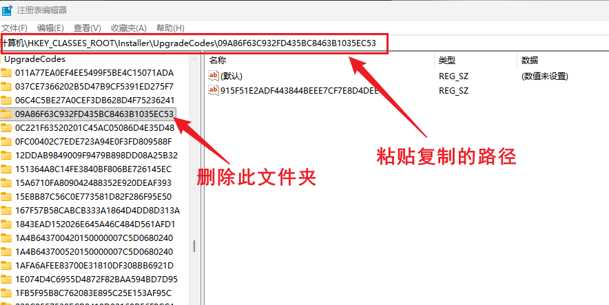

您好,如果是以下报错,麻烦您按以下步骤尝试一下,看是否可以解决问题:
:one: 打开 注册表编辑器
:two: 在地址栏中粘贴以下路径,并删除对应的文件夹
HKCR\Installer\UpgradeCodes\09A86F63C932FD435BC8463B1035EC53
:three: 删除完成后,重新运行安装程序
如操作过程中仍有异常,欢迎随时反馈,我们再进一步协助您排查,感谢配合!

牛牛,解决了,谢谢
