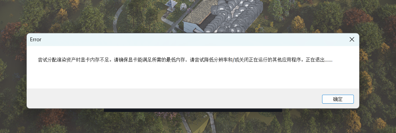

渲染1080p,30帧的视频8秒钟的也不行,大部分直接闪退,有一次弹了提示框但是不太懂要怎么改才行,任务管理器里能关的都关了,求解答
您好,该弹窗报错为系统显存或内存不足的弹窗报错,打开大场景时请先检查显存、内存占用情况,查看是内存还是显存不足引起的报错,对应进行优化,可以通过以下方式查看:

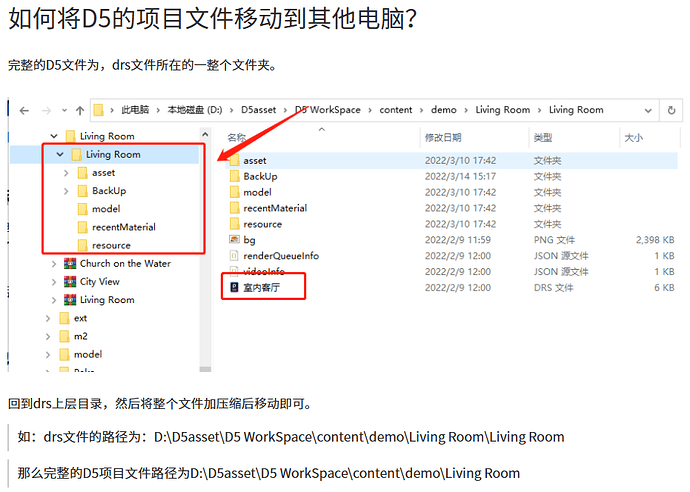

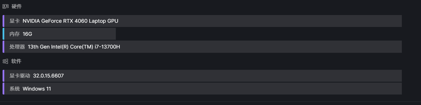

如果是电脑内存问题请问去网吧电脑里搜官网下载D5登录账号后可以看见文件吗?还是说文件要单独存网盘或是U盘里带过去?需要关联的模型文件吗?我这个笔记本内存才16GB,我想换一台电脑试试能不能导出视频,想参加D5杯的比赛的,感谢解答。

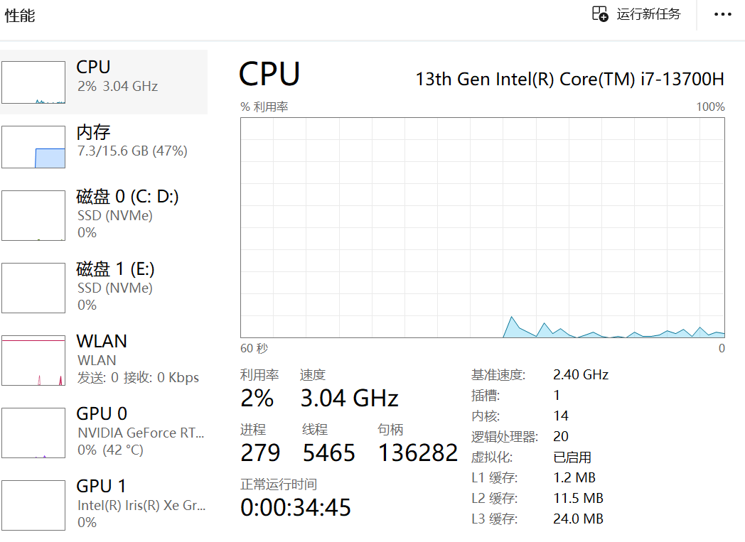

您好,我打开任务管理器发现打开D5文件前内存一下就没了,占了11G左右,然后我按文章设置了虚拟内存,C盘E盘都设置了最大20000多,重启好几次再试还是不行,我打开任务管理器观察内存条还是会满,请问是因为我电脑内存16GB太少了吗?

可以的 打包D5文件存在U盘里,再在其他设备上下载D5就可以正常打开这个文件:
