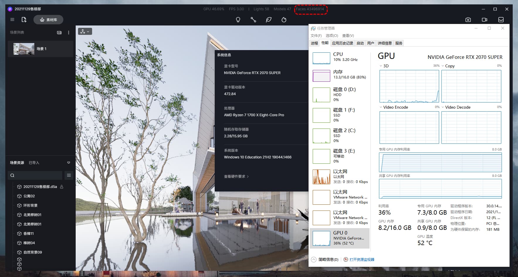

这34亿的面数太夸张了吧,2080S的8G可以撑得住?稳定不崩? 可以共享内存?

2080s真的要比3060好很多,我同事新入的3060开不了我这个模型,哈哈哈哈
我从没看过模型信息,刚刚回复前截图看了一下,我自己也吓到了,

官方的测试对比30系的效率高很多啊,好像其他的实时渲染软件都是30系加成很高,驱动和显卡架构的原因吧。 我还以为爆显存了就会很容易崩没法做,必须优化面和贴图呢。 你这项目我刚以为是3000多万面,一数。。。。。。 34亿,太。。。。。。。 这都不崩,没天理。 文件不得有十多个G?
你项目也有4000万面了,也不小了,16G的内存应该是偏小不够了,现在加个16G也不贵,不像显卡那么烧钱。

他这个34亿面,内存分了32G给显卡共享。所以算是40个G的显存。我上次问了官方,如果内存共享给显卡,对D5来说,是不是视同显存。官方回复是Yes。对D5来说,这就是个40G显存的显卡。
