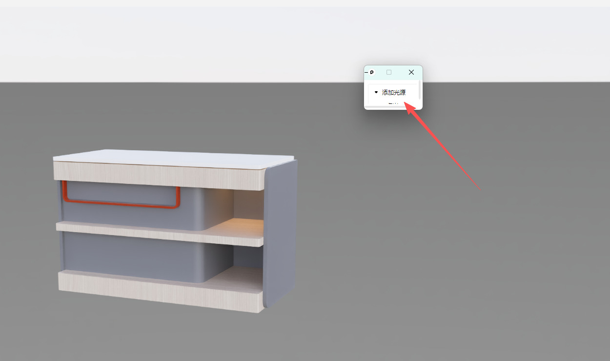

昨天安装了D5LITE试用了一切正常,今天打开发现灯光面板打开就变成非常小的状态,且无法缩放面板。SKETCHUP是2025版本。
您好,在 Lite 视口最小化 状态下,如果关闭了 Lite 或 SU, 再重新加载 Lite,可能会触发该问题。

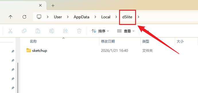

您可以尝试打开以下路径,删除对应数据后重新安装,一般可解决此情况。
%localappdata%\d5lite
