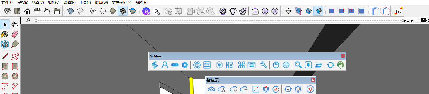

您好,请问您当前使用的su及插件版本方便截图看下吗?同时打开su及D5时设备显存内存占用高吗?

用的是22版的
