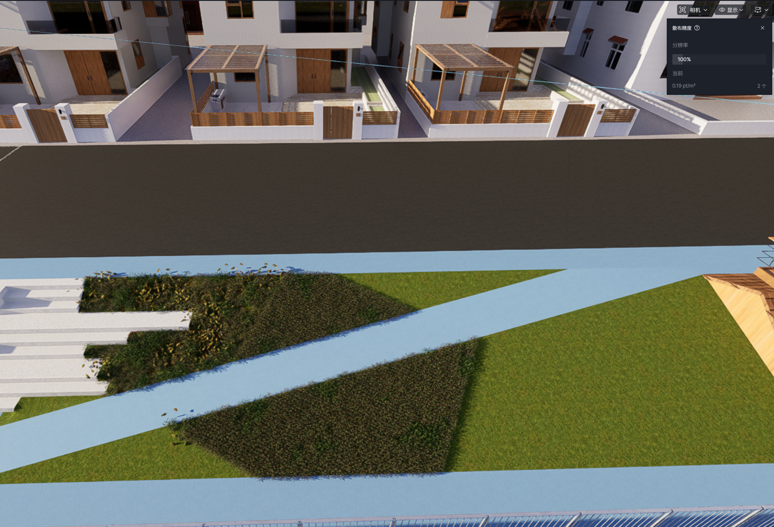

散布不完全,边缘是锯齿状
上周更新完就遇到这个情况,新建一个模型和D5也是一样,但是打开更新前做的D5没有发现这个情况。急急急~

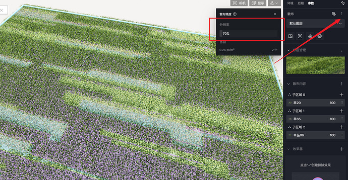

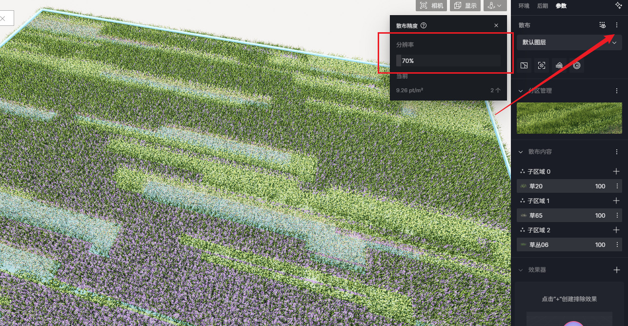

您好,创建散布区域时,若同一材质分布范围过大该材质使用面积较广,可能会导致散布区域块异常增大,从而出现散布效果异常的情况。
建议您可尝试以下优化方式:
  • 在散布面板中提高散布精度,增强分布效果;
  • 将该区域更换为其他材质,并分区域创建散布对象,避免在大面积同材质上集中生成散布内容

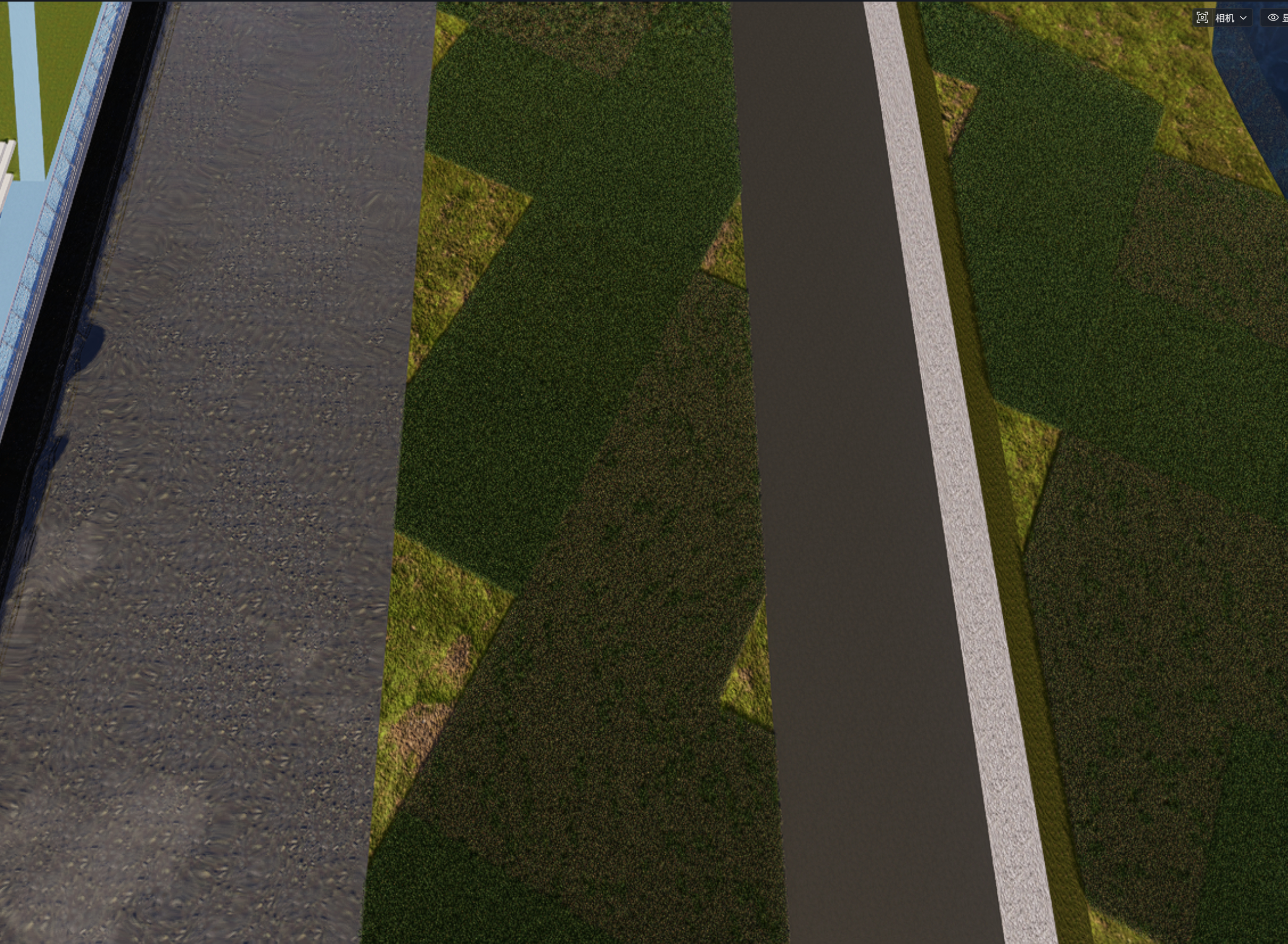

您好,提高完精度也是这样,散布面并不大,而且更新之前就算是散布面很大也没有出现过这个问题。

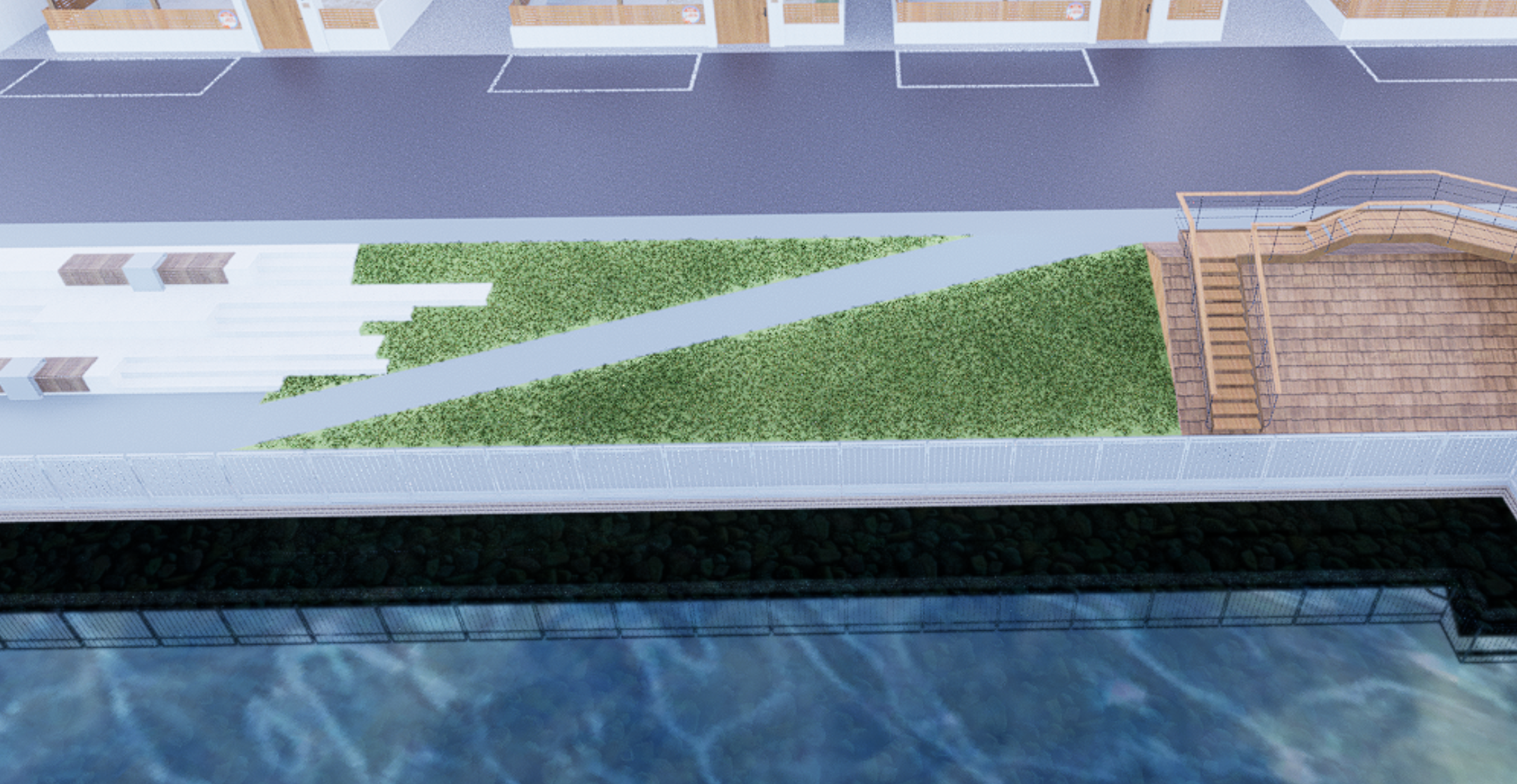

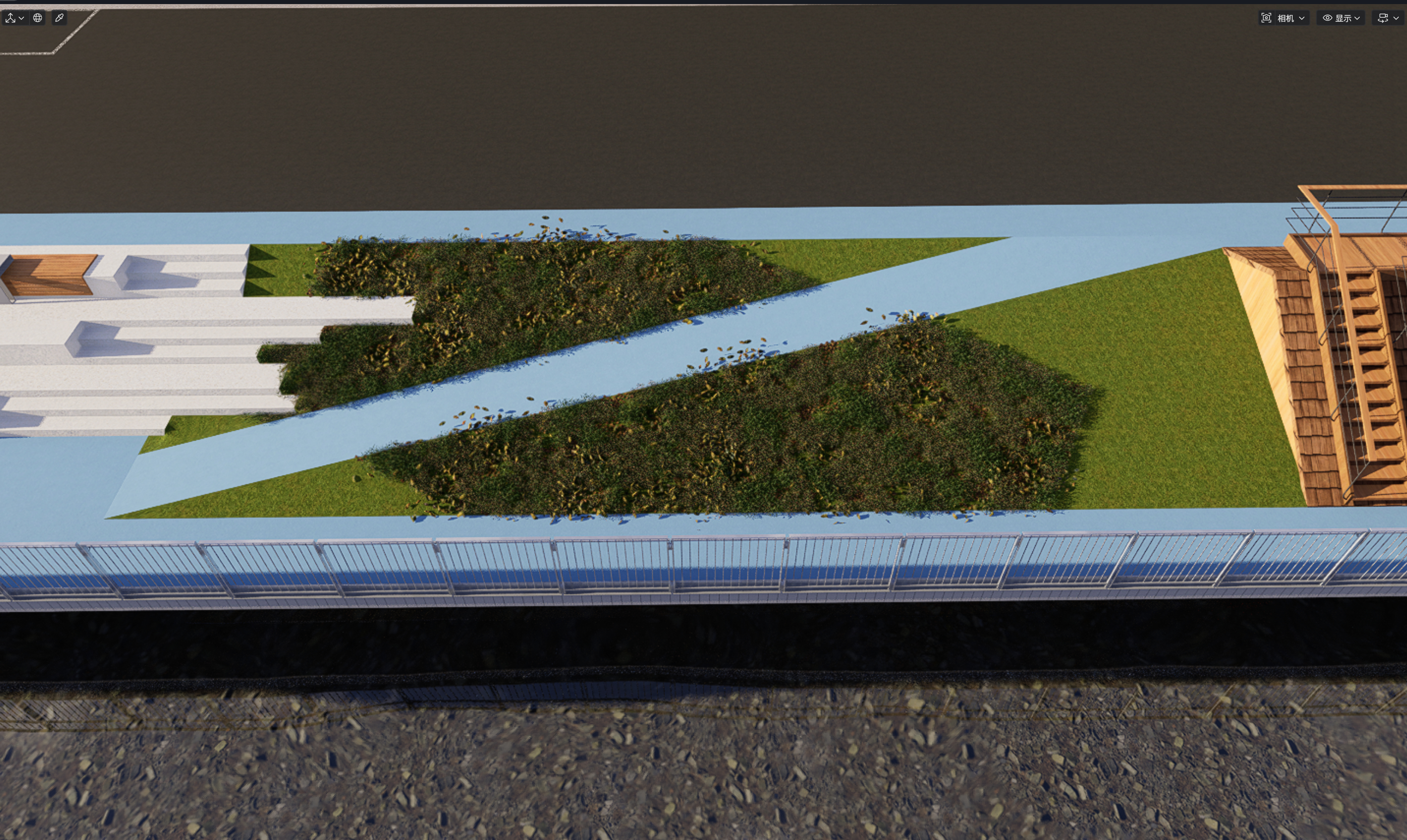

用老版本试了一下是正常的
