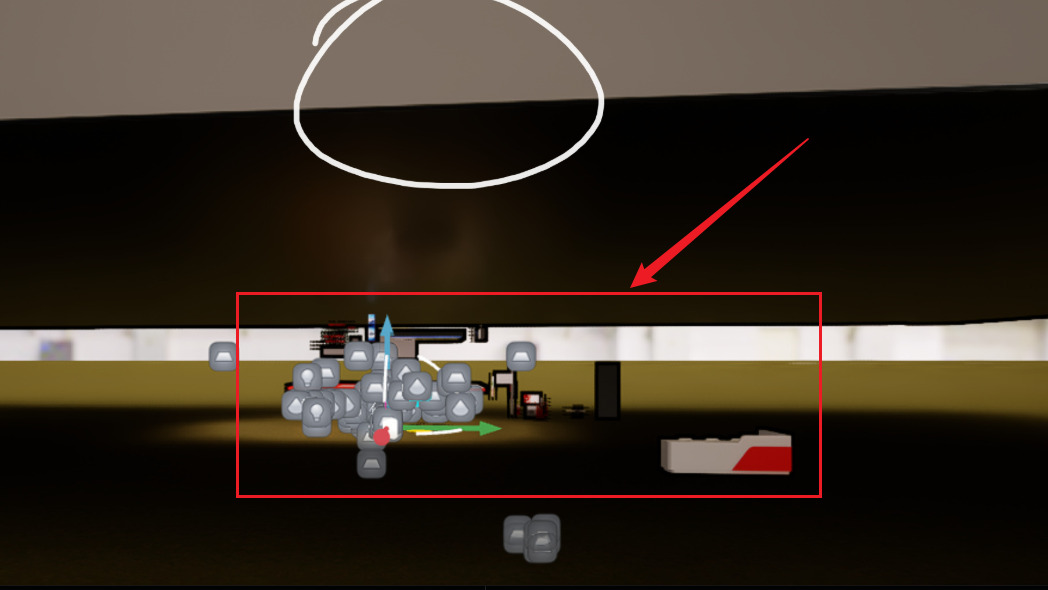

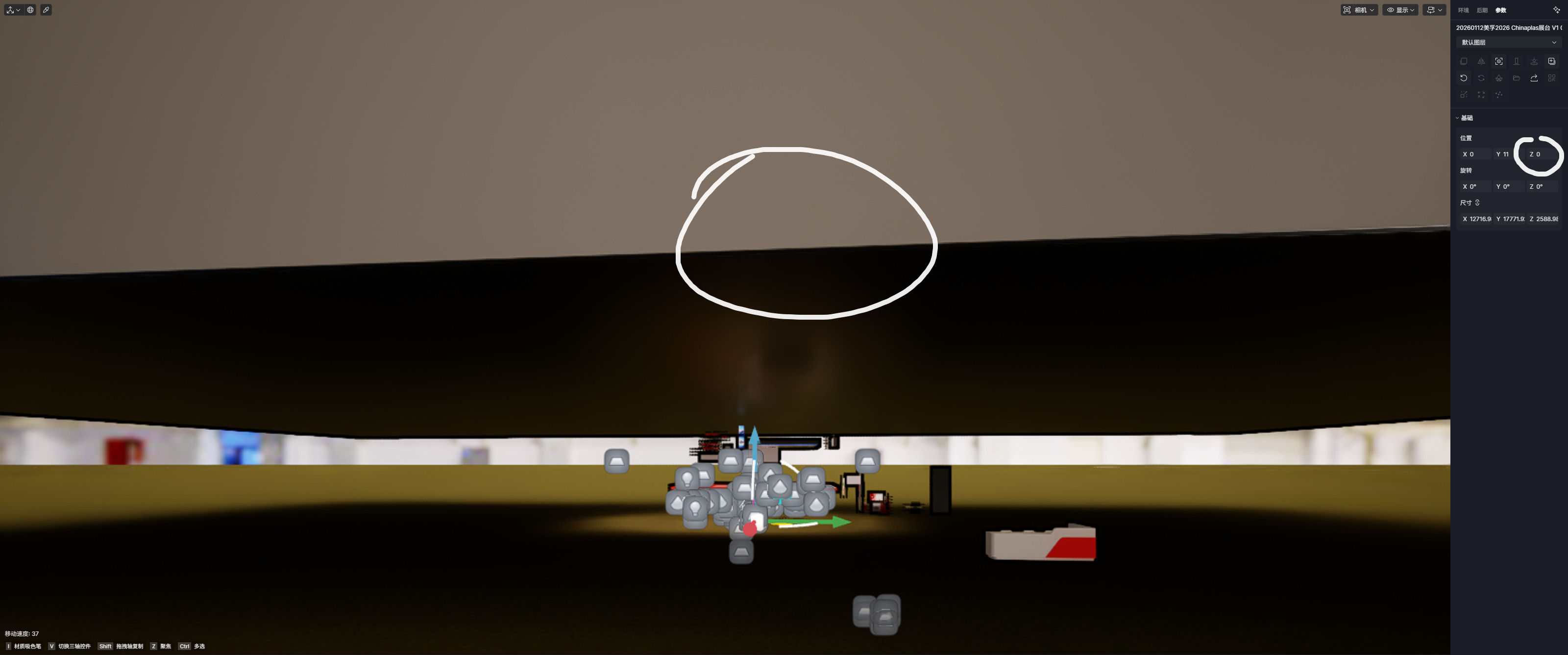

2.模型进去有时候会飘在空中没有在原点上,会比在3dmax里面高 出现很多回了

问题 2:方便您提供一张截图给我们查看具体情况吗?是整体模型位置与 Max 中不一致,还是部分模型出现位置错位的情况呢?这样我们可以更准确地判断原因。

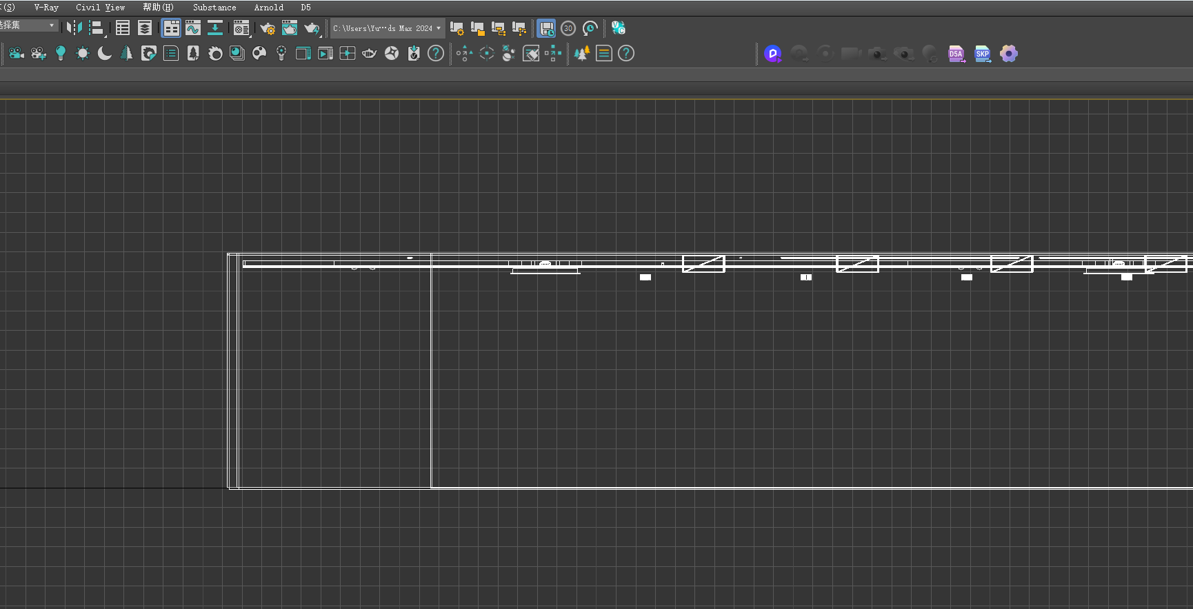

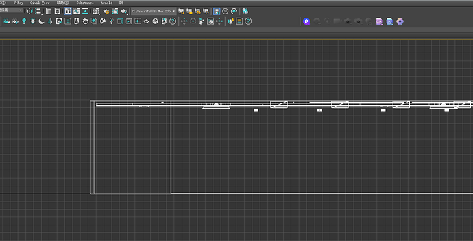

3Dmax里面这个物体是正常的高度在0,d5里面自动飞起来了
已私信 辛苦发一个修复版本给我,谢谢
D5模型的坐标轴会默认放置在模型的底部中心,模型底部有其他模型时也会参与计算,如果需要同步max的坐标原点,可以选中模型使用同步原点功能:
