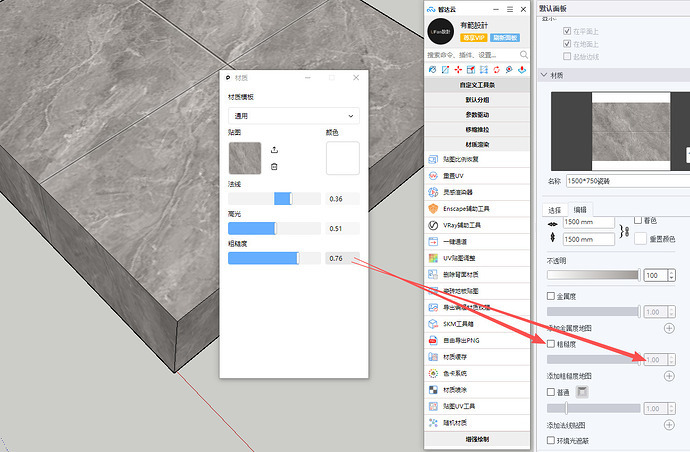

测试3.0新版本时 用的D5 lite 在SU中的D5材质编辑面板编辑材质时,有一个BUG,就是SU默认材质面板粗造度对勾没开启的情况下,在D5材质编辑面板调整粗糙度对D5渲染器中是没有作用的。建议在D5材质编辑面板修改参数的情况下,让SU自带的材质粗糙度也自动开启对勾和同步参数。

最好是粗糙度 互相能关联上

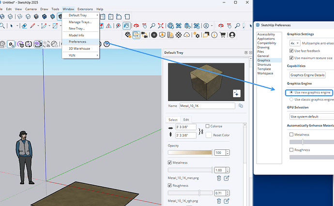

这个 应该是要 在su中启用新引擎,su里这部分(su自带的粗糙度===pbr多通道 )就会变成可编辑的状态 不再置灰
  • su新引擎 可能会存在不稳定进而su异常 的情况

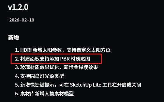

  • lite之后可能会支持pbr材质参数
可能会支持PBR材质?官方有确切的消息吗?我发了帖子官方都没回复。
后面版本会支持的
目前最新版本已经支持了
